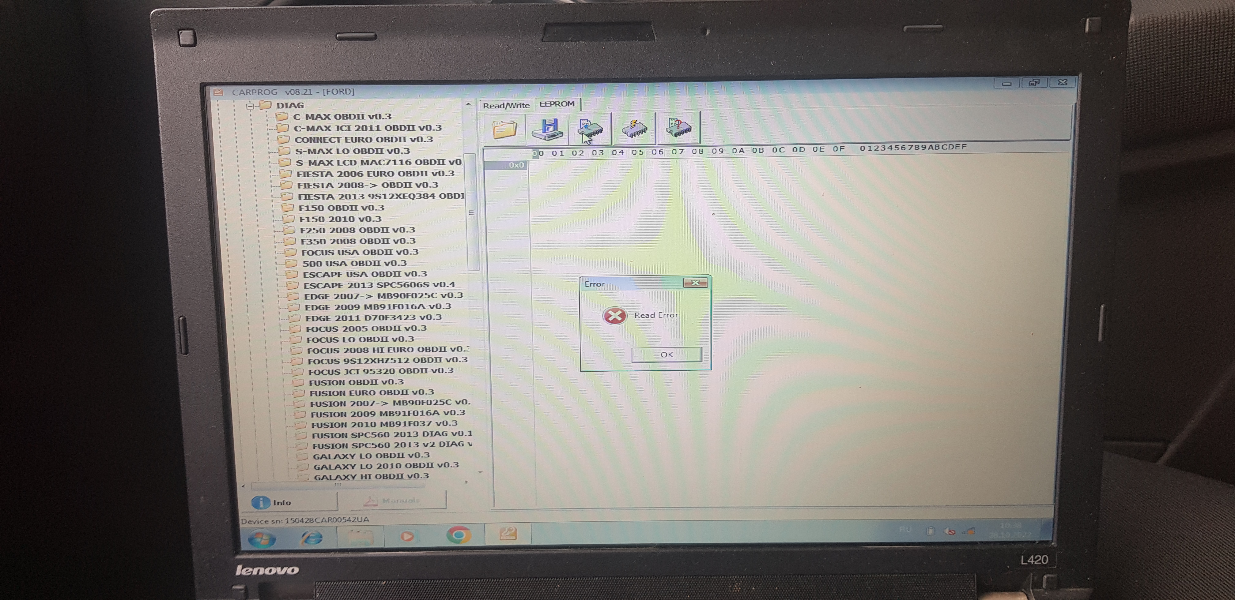

Добрый вечер . Подскажите пожалуйста при чтении eeprom 95160 типо все ок но в файле все нули . Может прошибвка 8.21 не читает 95ые?
Нужно ли подключать дополнительное питания для чтения флешки 95160 ? И вобще нужно ли подключать питания для чтения любой флешки . Спасибо

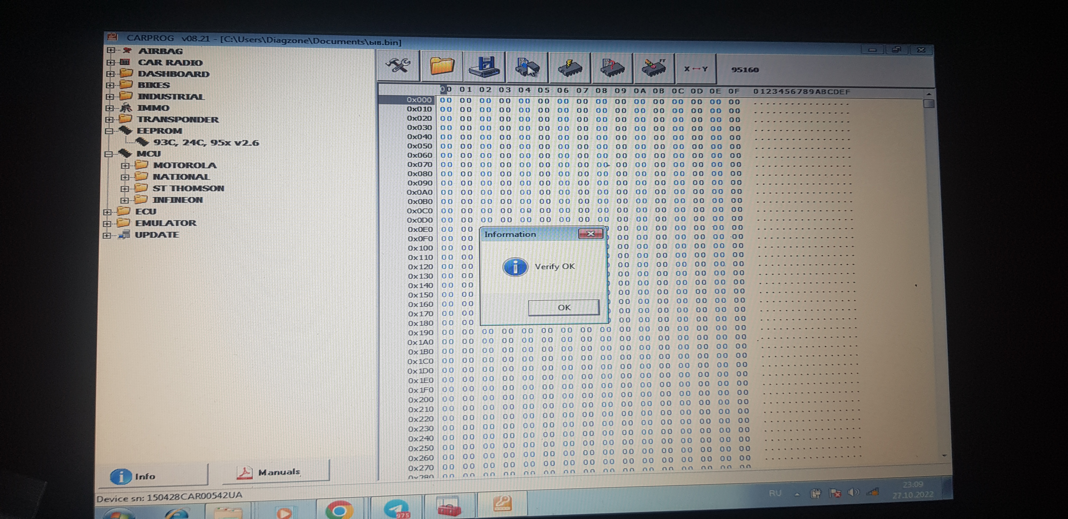

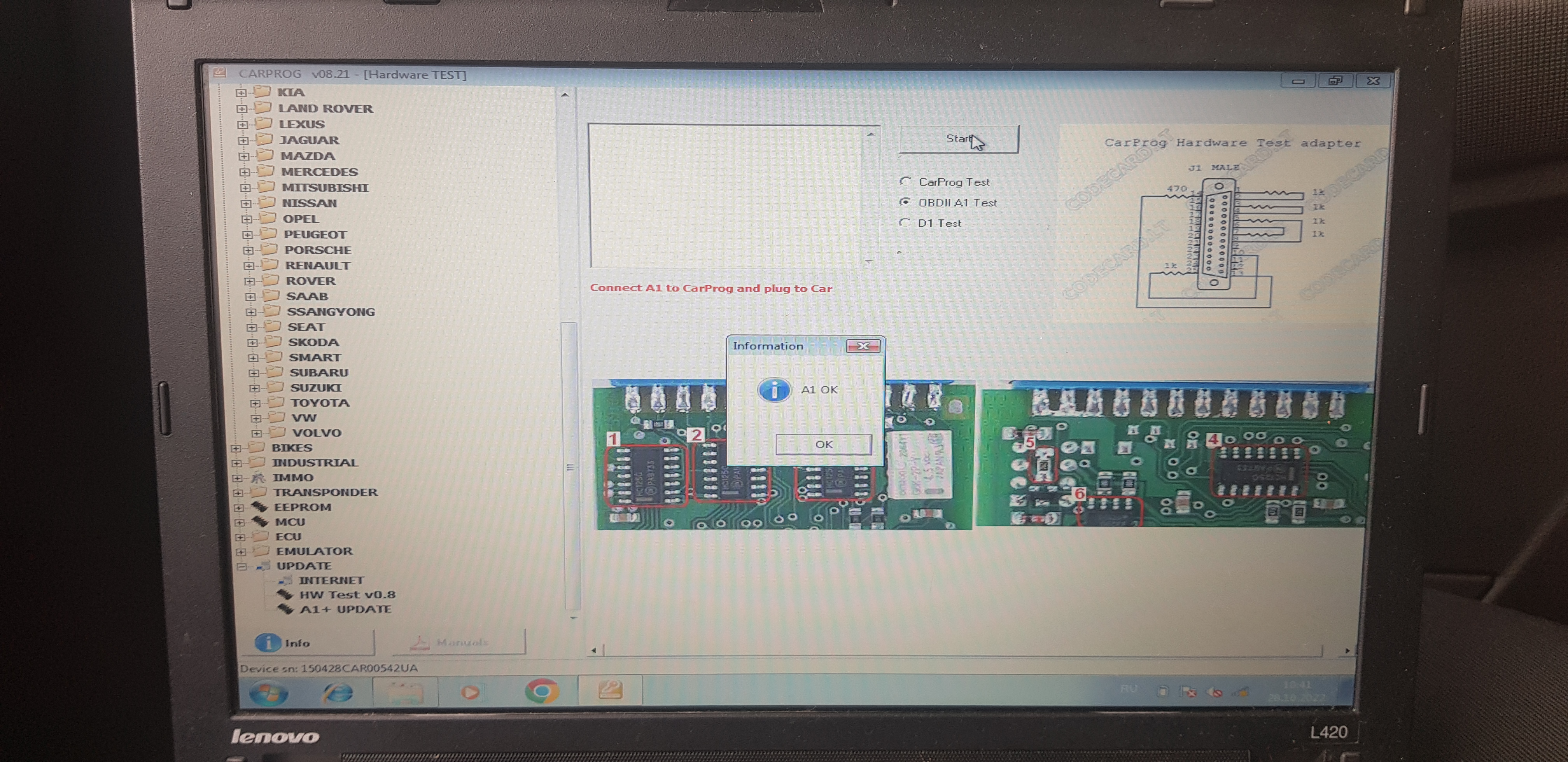

Я подключил к флешки внешнее питание 12 и она читается но как то криво
Вобщем флешку криво читало из за плохого контакта. Читает и пишет без питания . Вот . А1 буду завтра тестировать на машине .
