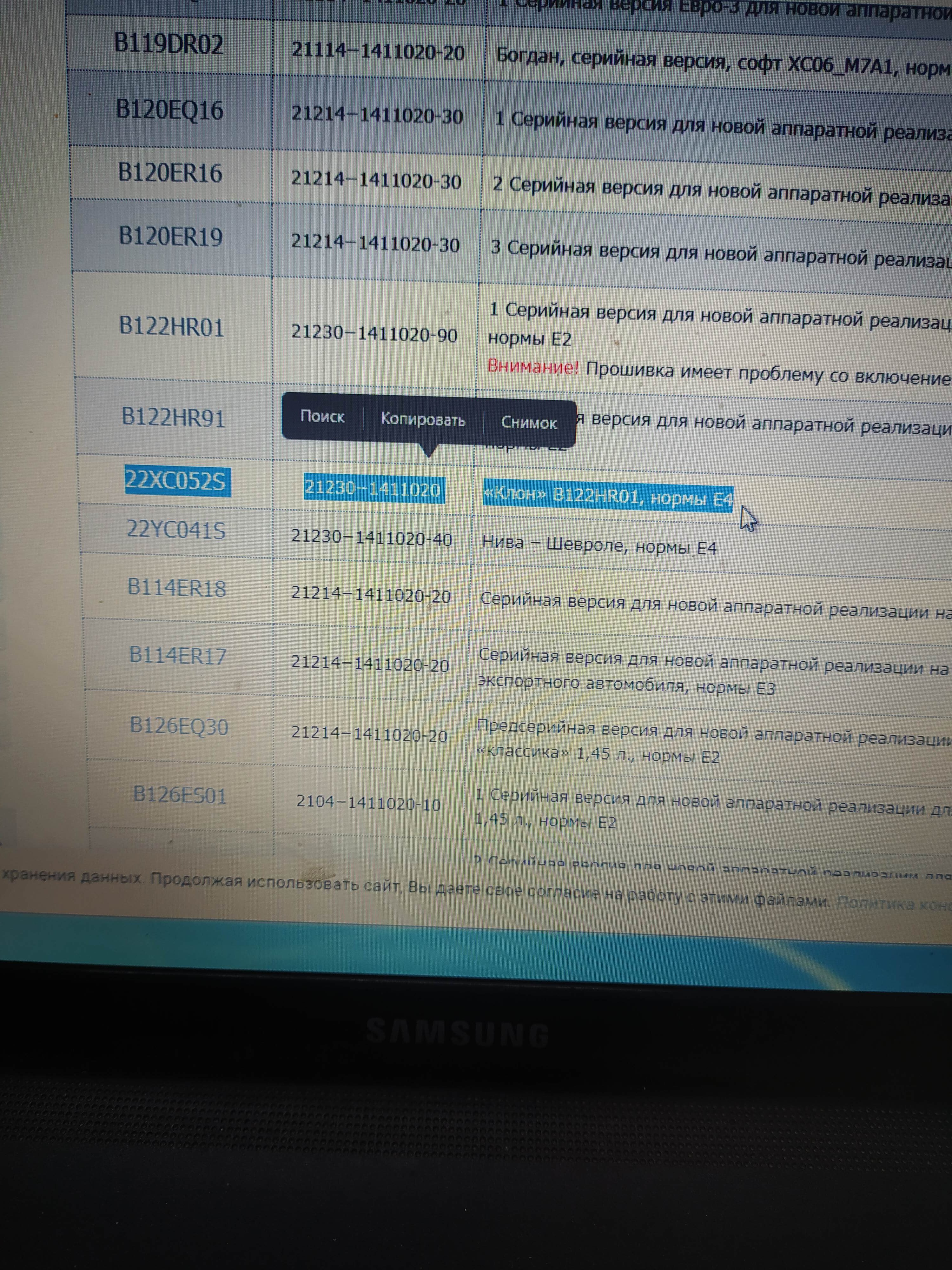

Добрый вечер кто поделится чистым еепром на ниву шева ?
22YC041S
Не могу понять,файлы одинаковые,а авто без чипа не стартует. Как так ?
Вот мое что писал
сток.rar
Думал мое не чистое сравниваю,одинаково все. Но не завелось авто. Впервые такое
ЕЕПРОМ возьмите из архива 22XC052S на чиптюнере. Резистор на место после репрога. Все должно работать. К-линию резать не надо от иммо, бош+ не прописывается.
Резюк на месте. Ничего ни резал. У меня есть тазик 1.4 использую для проверки всего что можно к нему подключить. Сто раз делал эти блоки, первый раз такое. Что интересно скан мастер вообще не подключается. Комбик только при напряжении 14.5 ниже не читает и не пишет
Обороты видит насос качает 1 секунду. Искру не проверял. Авто уехало на стоке и с ключем
