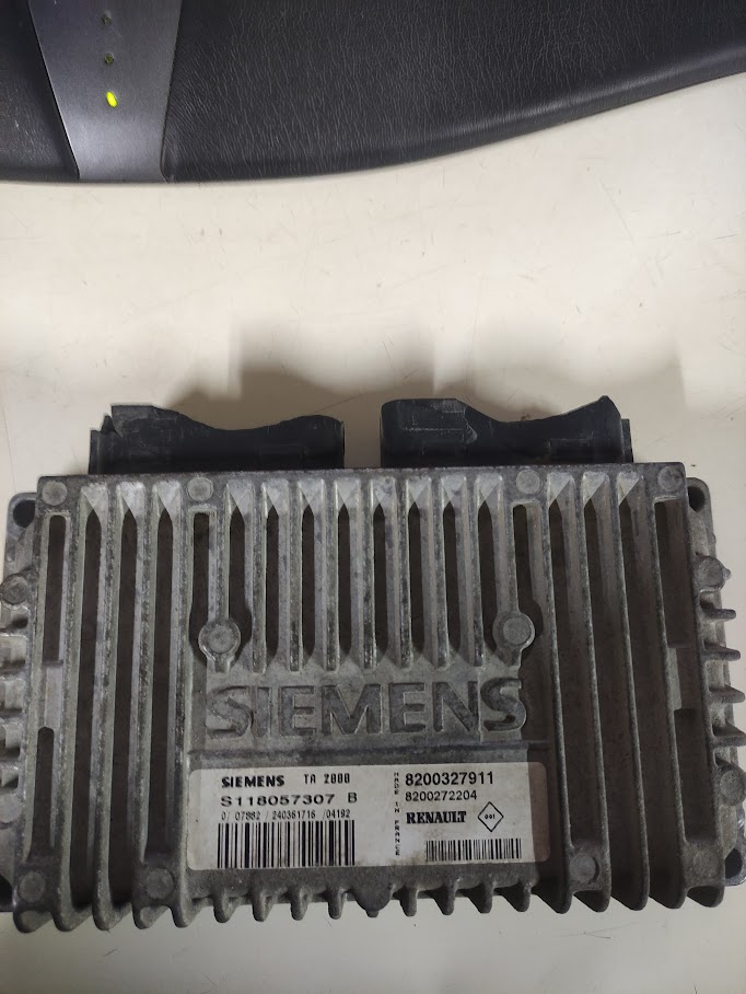

Собственно сабж, ни не машине не на столе не выходит на связь, что может быть народ?
как вообще его правильно подключать на столе? поделитесь инфой пожалуйста

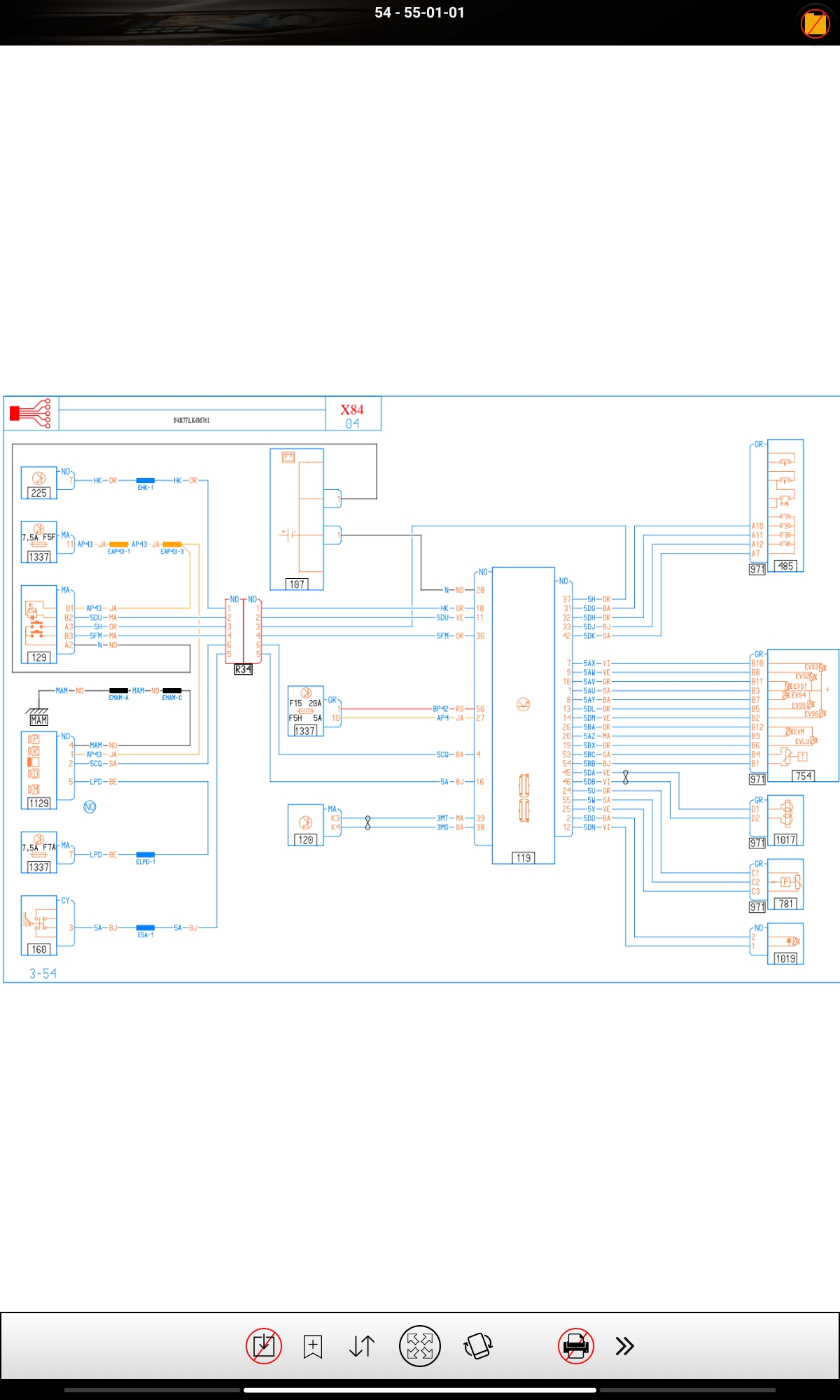

все плюсы минусы есть проверил под нагрузкой каны есть, смотрю по осцику на одном из кан появляются наводки, но моторник абс выходят на связь, машина заводится ездит в аварии акпп
Завтра гляну 225 это какой то блок, схема внутри нарисовано, допустим если это Калиния почему остальные блоки выходят на связь?
Вы просили как правильно подключать, я вам ответил что есть к линия, указал на каком пине, вы пробывали через к линию подключится?
не, не выходит на связь по калинии тоже, вы писали что у вас есть такой же блок, вы его случаем не продаете?)

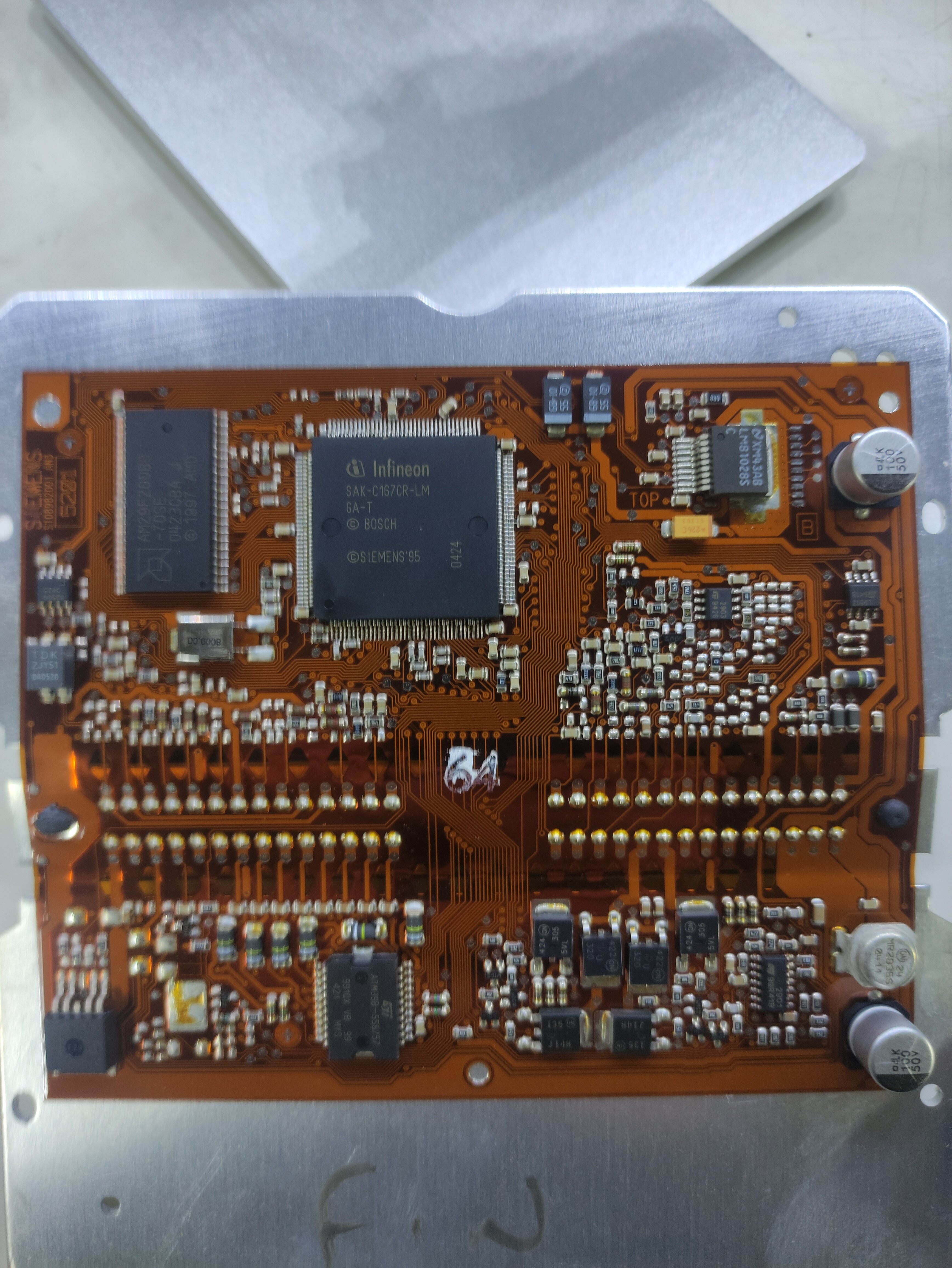

не в кз и не в обрыве, блок на столе потребляет 130 ма/ч. думаю это нормально, может все таки дело в слетевшей флэш или епром? не могу их считать ничто из того что у меня есть не делает
проверил, на одной 2,2в на второй 2,4в, из самого блока на столе так же смотрел ничего нету, думаю так не должно быть, из блока акпп же должны выходить каны?
Чем диагностируешь? Покажи подключение, я попробую свой подключить.
Лаунчем диагзон, через док станцию, подключаю как на остальных блоках, плюсы минусы кан....
