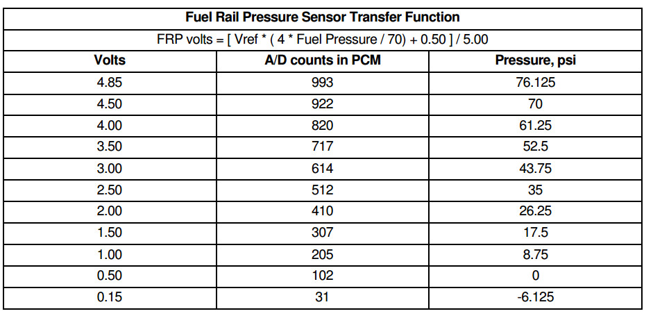

Всем привет. Мондео 2.0 200л.с. низкое давление топлива на хх примерно 3.9-4.2 бар. Скважность насоса 67%. Что уже говорит о замене насоса в бвке, но насос новый. Напруга на датчике давления 2.4 в. Где взять таблицу переводв вольт в давление (бары, пси и т.д.). К eTis доступа нет. Там эта информация есть 100%. Не хочется купить себе датчик давленичя, тем более ,что у меня нет форда.

если в параметрах есть напряжение датчика давления топлива низкой линии,то нужен вакумный пистолет и подсоеденить датчик к пистолету,на нём накочать 1бар и глянуть сколько будет напряжение,к примеру будет 1вольт, значит 2вольта равно 2бара,3=3
это все понятно, но вопрос в правильности показания датчика. согласно данной таблице при 2.5в давление 35Psi или 2,4 бар. манометр показывает 4 бара. таблица с форда, но с какого экобуста не знаю. Еситроник дает данные на хх 2.2-2.8в(рекомендуемые).

А что мешает поставить переменный резистор и дать примерно 3 вольта ??? один конец на 5 вольт другой на выход . Примерно 10 кОм
А что это даст в моем случае? Обмануть блок двигателя? Машина едет нормально, но загорается чек. Резистором я не определю,что не нравится блоку, давление или сигнал с датчика.
Так чтобы чек не загорался или сразу загорался. или покупайте датчик . К стати обвязку до мозгов проверяли ??? утечек нет ???
Так а если едет нормально то как определить то ?? Обманом вы проверите датчик.
