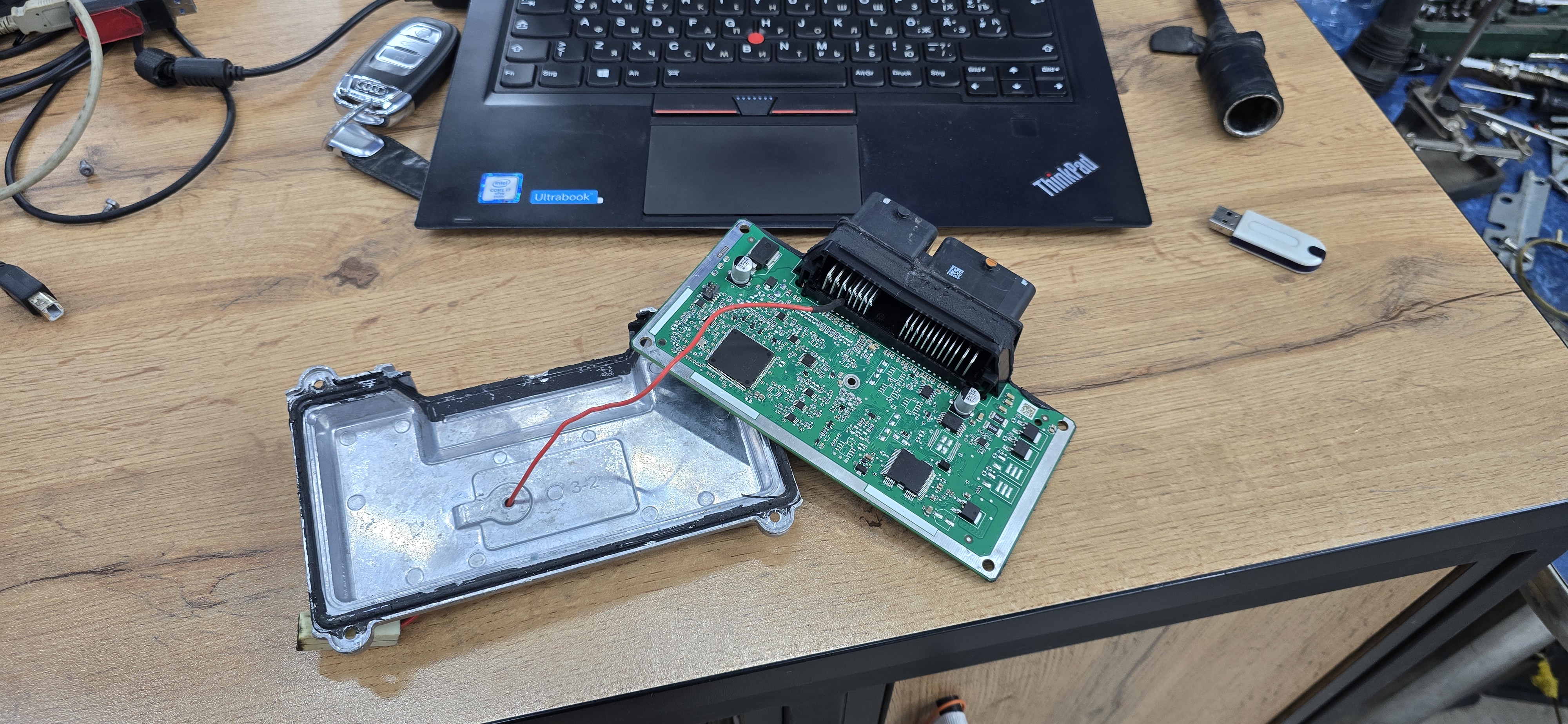

У меня сегодня новая нива была 24й год, отгнила ножка на блоке ))) приехала уже с проводами и не работающей педалью газа, нет управления с эбу )))
Я смотрю, Вы тоже без работы не сидите! С нашим автопромом для нас всегда работа будет!
