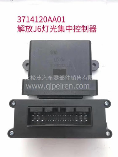

Всем привет нужна схема на данный автомобиль Не горит свет в салоне нет питания! горит лев ряд поворотники
ов постоянно не тухнет!!
23 год, схема))) где ж её взять))) J7 есть, но они разные))) да и J7 нихрена ничего со схемами не совпадает)))
Суть, повороты левого борта спесааются по левой стороне из кабины на раму, правого борта по правому) тут только методом тыка))) но подозреваю почему-то сто саморезы крутили либо в порог левый, а там провода лежат на свет в салоне и левый повторитель на крыле))) либо где то далее, ближе уже к панели)
Блок управления светом поменяйте, там драйвер один выгорает и такая хрень, были таких уже 3, причем новых, даже на учет не успели поставить… Стоит по моему у водителя над головой
