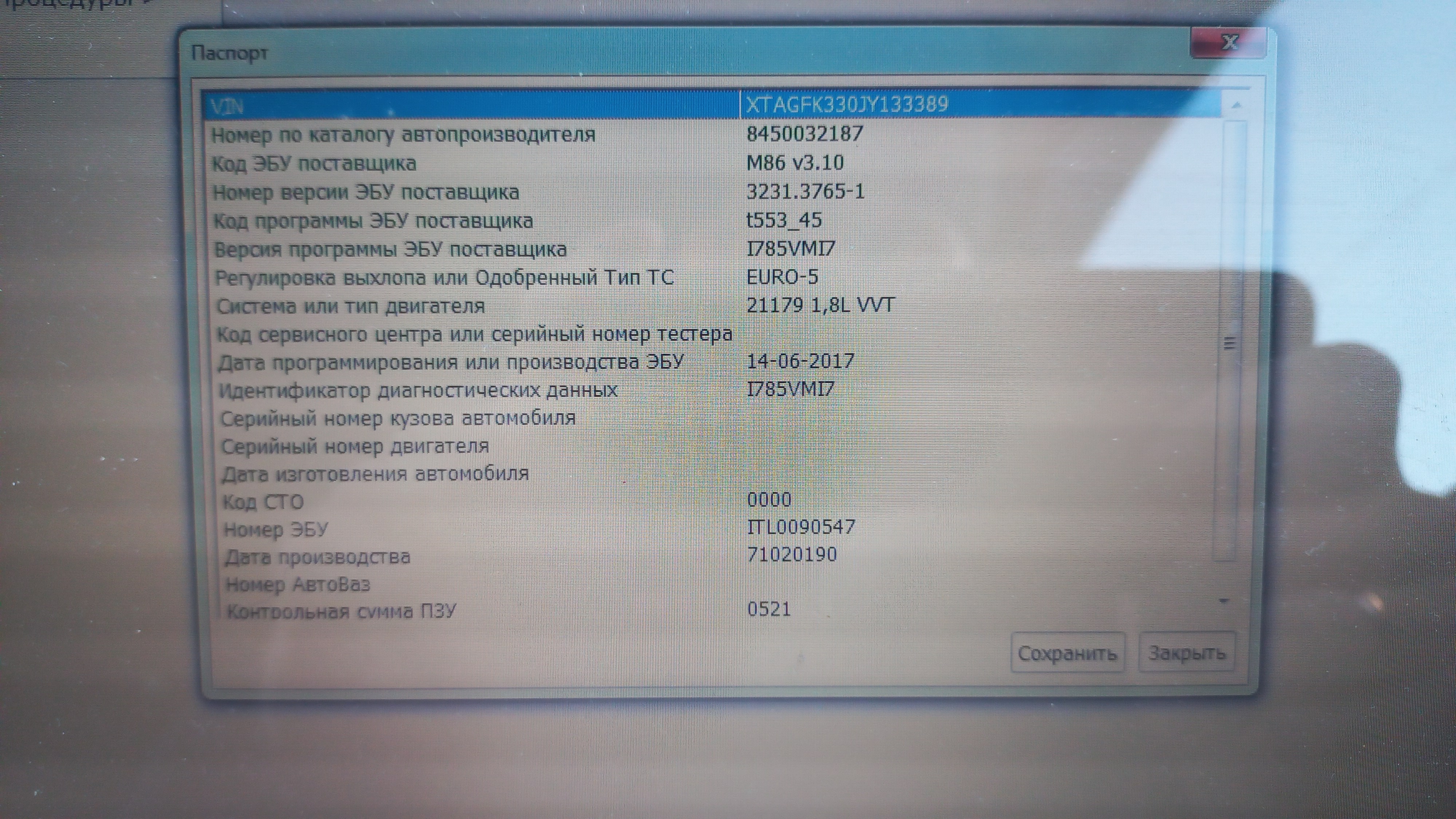

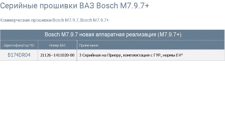

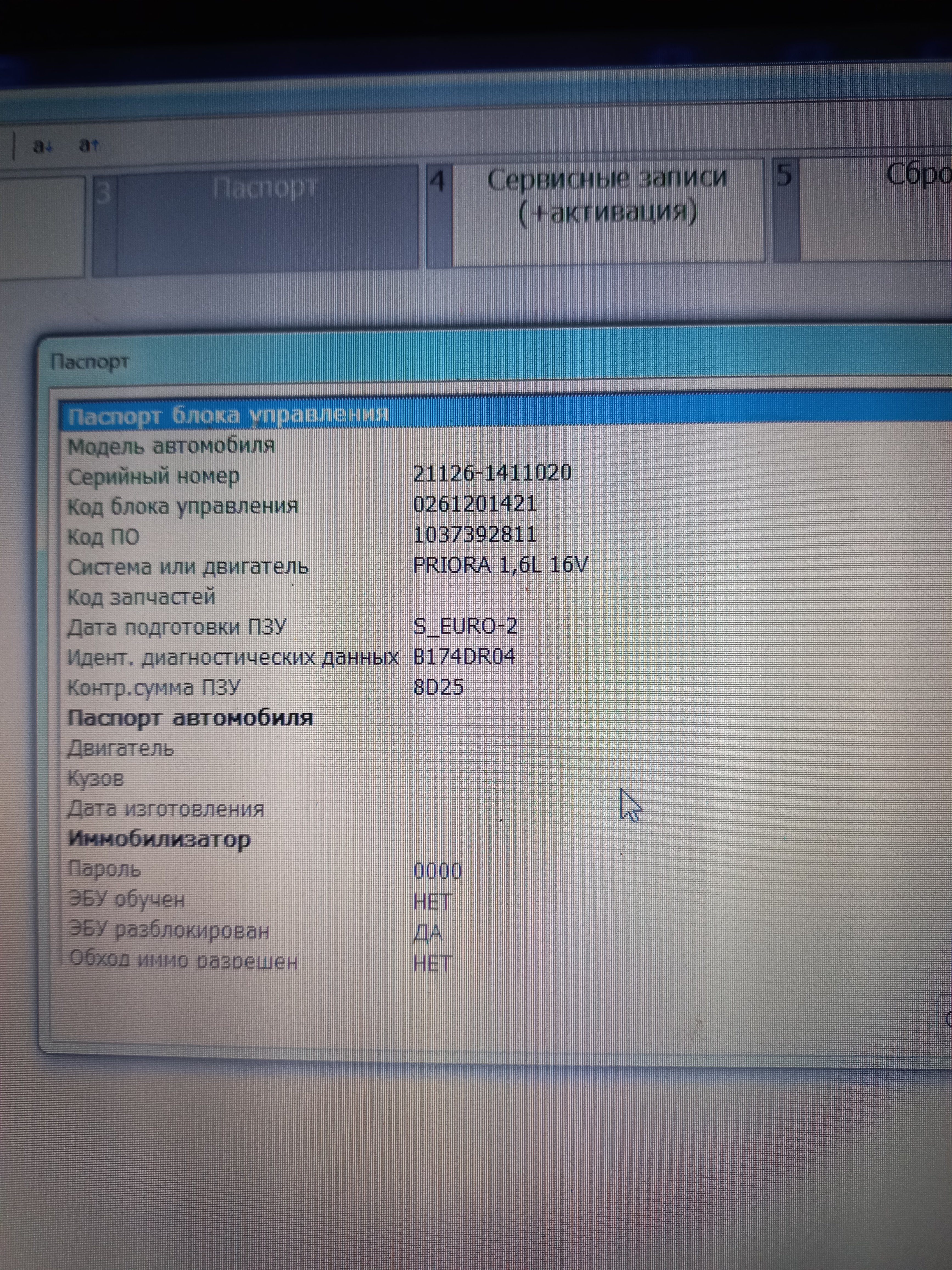

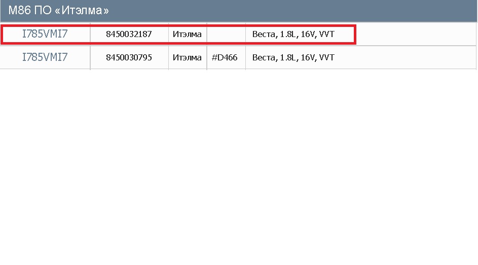

Есть у кого прошивка приора 7.9.7+
  • Автор темы Автор темы arif
На ней расточка под 1.8 ,а защита эта прошивка расход 16 литров по диагностике все норм
Желательно настройка инженерным блоком, индивидуально под мотор.
Интересный форсаж, лучше накатывать инженерным под Ваше железо или переходить на Я7.2 и тоже катать (тогда будет эффект экономии топлива)
Понимаю так (127 мотор) что Вы еще вместо датчика массового расхода воздуха (ДМРВ) установили датчик абсолютного давления (ДАД) и датчик температуры воздуха (ДТВ) или все оставили как на 126 моторе? Как вариант попробуйте но это 1.6
B174DT05_e2_Sport_noAds_Gai.rar
Чел говорит все датчики остались прежними только вот жрет она пипец
Понятно что жрет, под свал надо свою настройку, попробуй прошивку что кинул и проверь давление топлива в рампе. Удачи.
Дело не в прошивке! Нужно смотреть авто в общем.., задающий шкив на предмет проворота относительно ВМТ, давление топлива, правильность установки грм, подсосы воздуха, состояние ДМРВ, колёса какие? бывает что стоят гораздо большие и спидометр и счётчик врёт., показывает меньше чем на самом деле проехала машина. Когда всё это проверите, вот тогда уже можно думать о прошивке, и то не из - за расхода, а чтоб мотор не спалить. Могу собрать прошивку удалённо, достаточно точно и можно не катать онлайн, есть хороший опыт по на стройке нестандартных моторов. От вас нужно полные данные о внутренностях мотора. Проконсультирую и сделаю прошивку, возможно перезапишем несколько раз. Деньги возьму на перед. 8000 руб.
Расход по диагностике - вещь весьма относительная! И расход, со слов клиента - тоже не правда! Стоковый мотор, расточенный на 12% жрать вдвойне не будет, если он и его обвес исправны. Ну и если не дубасить на 2 передаче 100 в стиле газ-тормоз.
