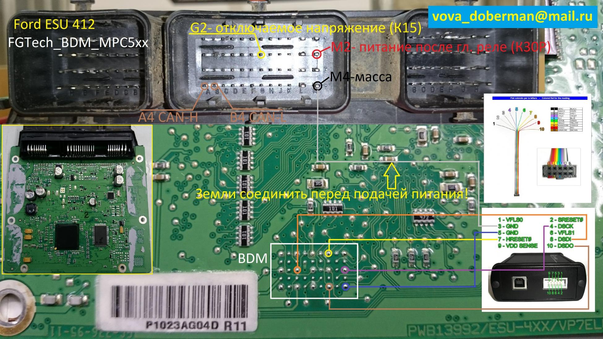

ребят есть у кого не будь распиновка эбу для подключения на столе для программирования
