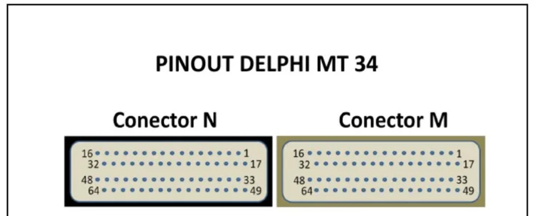

На ремонте авто FAW vita, ЭБУ Delfi Mt34 не горит чек ,нет связи,БН не включается. Срочняк нужна распиновка разье́мов блока. Благодарю.
На чёрный разъем на фото слева
19, 20: Масса ЭБУ
21, 22: Масса ЭБУ
17, 18: Неотключаемое напряжение (K30)
33: Отключаемое напряжение (K15)
31: K‑Line (J2534)
