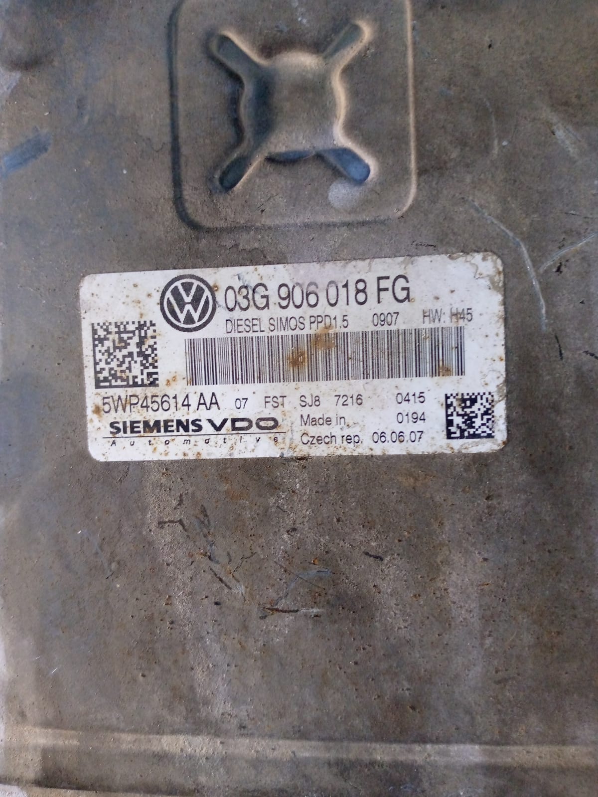

Фодьц b6 simos ppd 1.5
neha -46870
Здравствуйте, подскажите пожалуйста. Надо заменить эбу. Привезли такой-же с разборки. Вопрос, что с ним делать? Клонировать к тагом? Но сомнения закрались, в плане отп процессоров может отличаться. Если клонировать полностью, поможет?
Или привязать одисом? (одис и сканматик есть, но ни разу не пользовался) какие подводные камни в нем
Ок. Тогда вопрос. Можете скинуть схему подключения кессом на столе. Сравнить иденты. Так понимаю кессом фулл флеш не считать. Идёт согласование с клиентом о вскрытия опломбированного блока. Если 100 процентов подойдёт, то на вскрытие согласен. Если отличаются то вопрос будем решать
