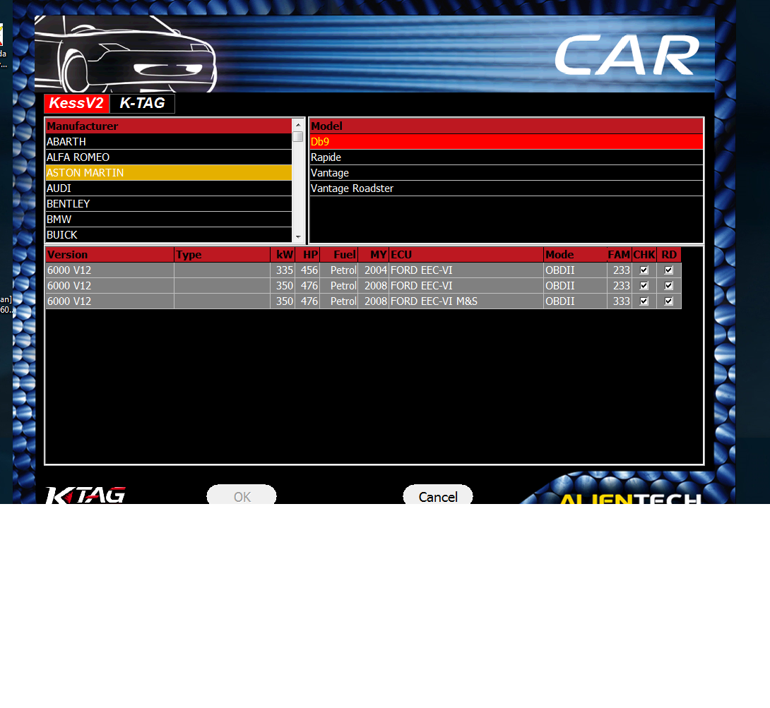

Какой протокол? Дело в том, что не отдает иденты блок. Дальше лесть не стал. Кесс Китай
Есть проблемка с Кисой.Косячные приборы не работают с к-линией.Если не соединяется поменяй в настройках скорость(должна быть по идее...).Я сам собирался шить такой блок потому что положительных отзывов много было.Иденты он может и не отдает,главное что бы дамп вычитал,значит и зашить сможет.233 протокол.

Настройки скорости в данном протоколе нет. Отказывается читать дамп, ссылается на невозможность считать HW. Буду разбираться, а работает ли вообще, К-Линия в кессе.
В том то и фишка что может.Основные доработки Кисы именно из-за этого.У меня сомнения в своей приблуде за 2 полевика - но они идут как полный аналог и за чип 9637. Ко мне Эскейп 10 числа приехать должен.Надо обязательно попробовать подключиться. Мой Киса к блоку Опеля М7.6.1 не подключился по ходу тоже косячный.

пробовал,все одно и тоже. Пробовал разные протоколы, версии программ и т.д. ошибки которые выдает кесс одни и те же. но кесс рабочий 100%, работает как по CАN так и по К-линии

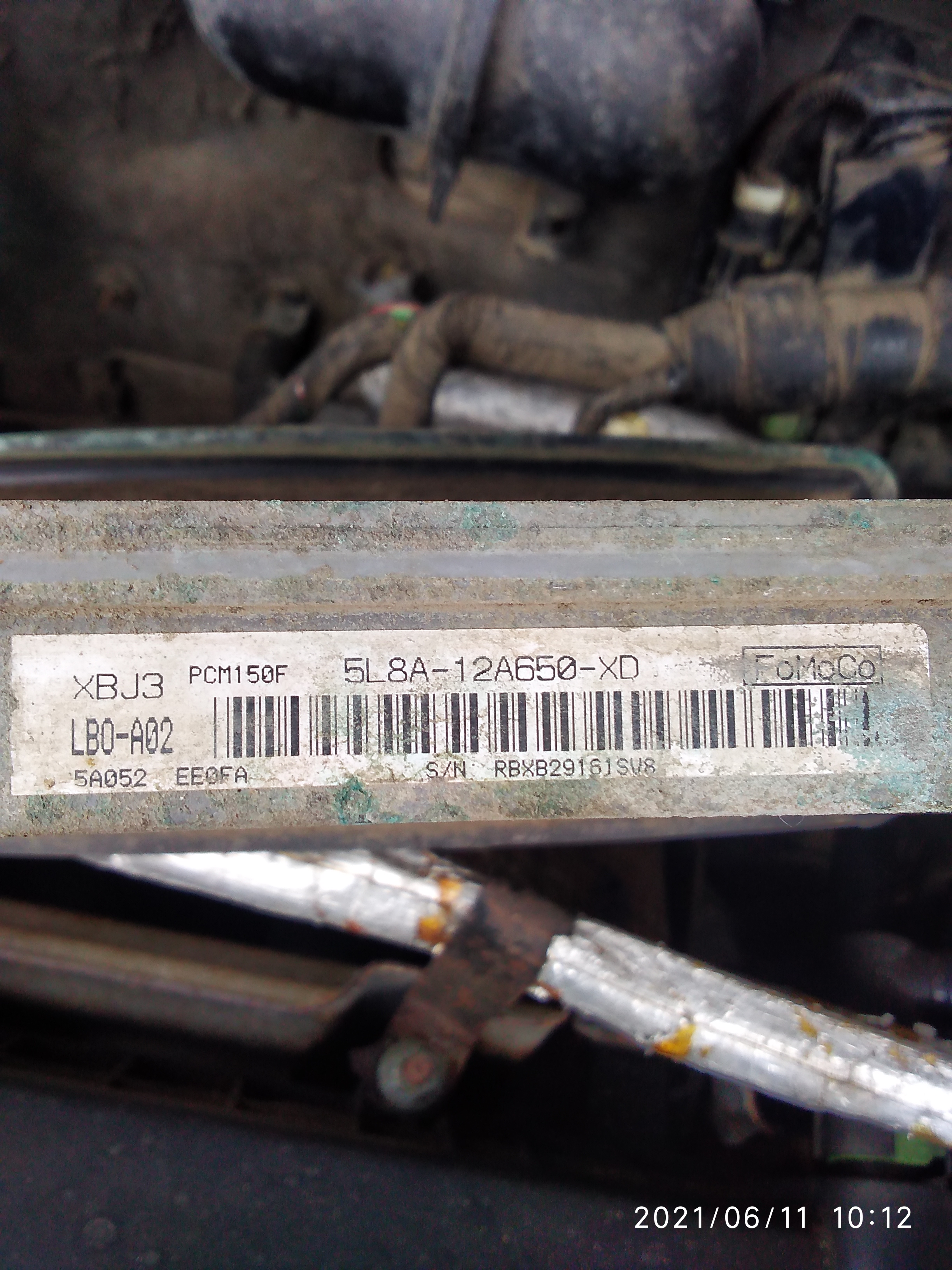

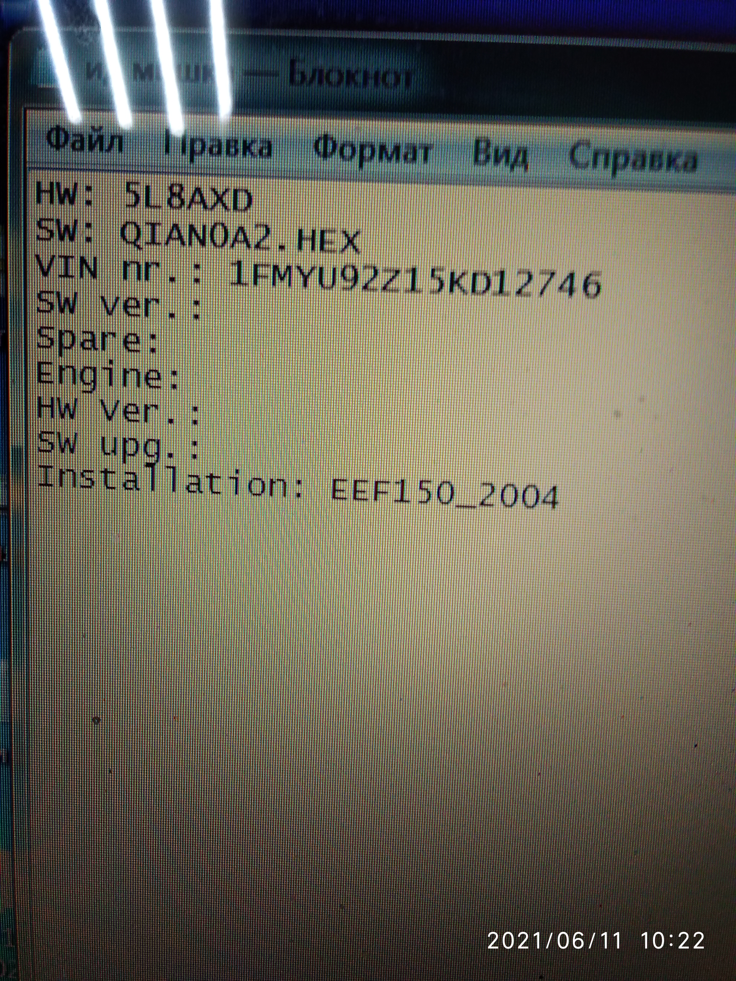

Форд Эскейп 2005.Протокол соединения 233.Считывать прошивку не стал.Всё делал бегом.Сложно, нарушив планы клиента свалить на рыбалку, держать его одной рукой за яйки и производить страшные не санкционированные манипуляции на компьютере в машине. Скриншот просрал. Бортовое напряжение 11,7.
