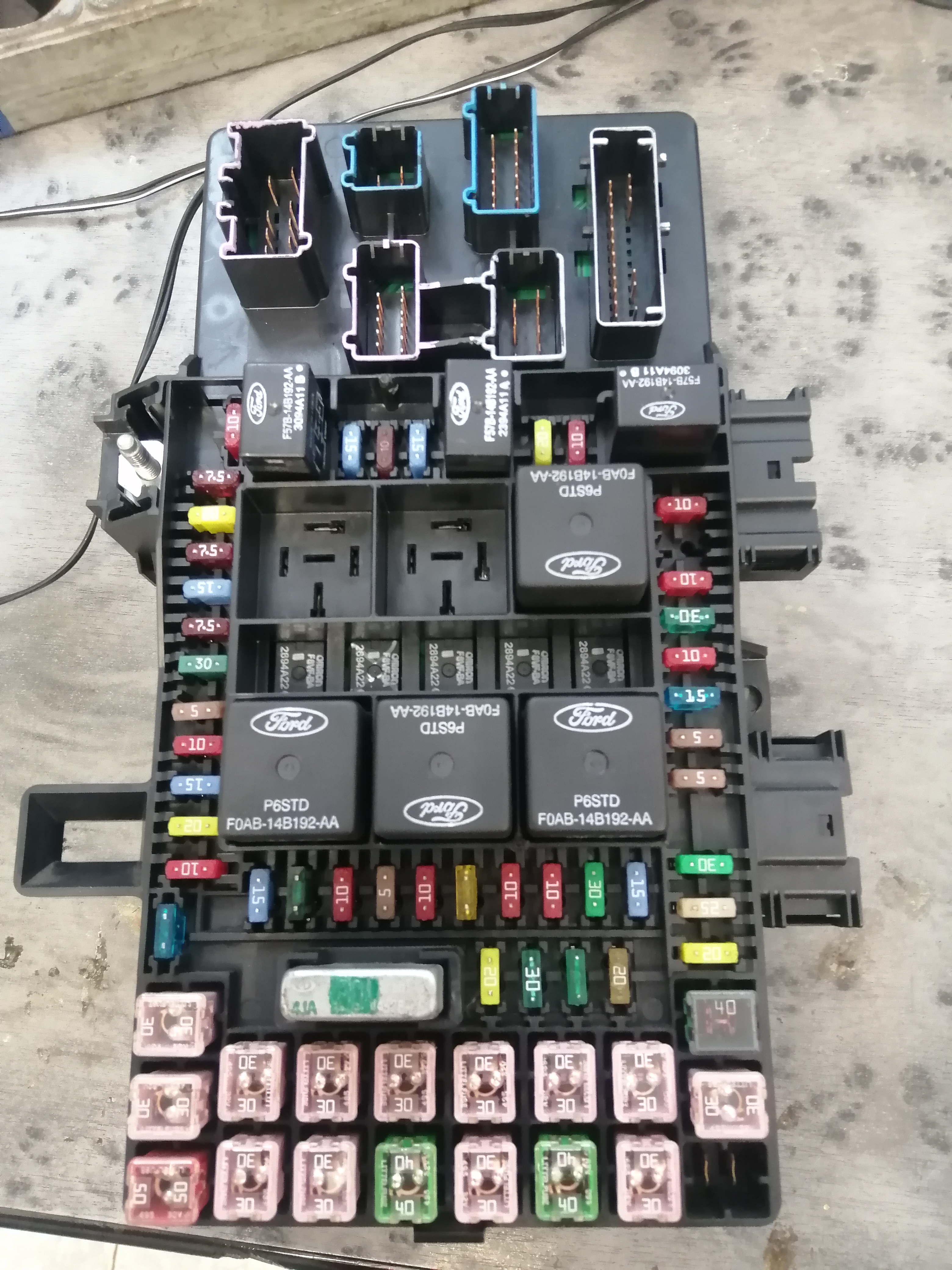

Все предохранители и реле в проверенны .

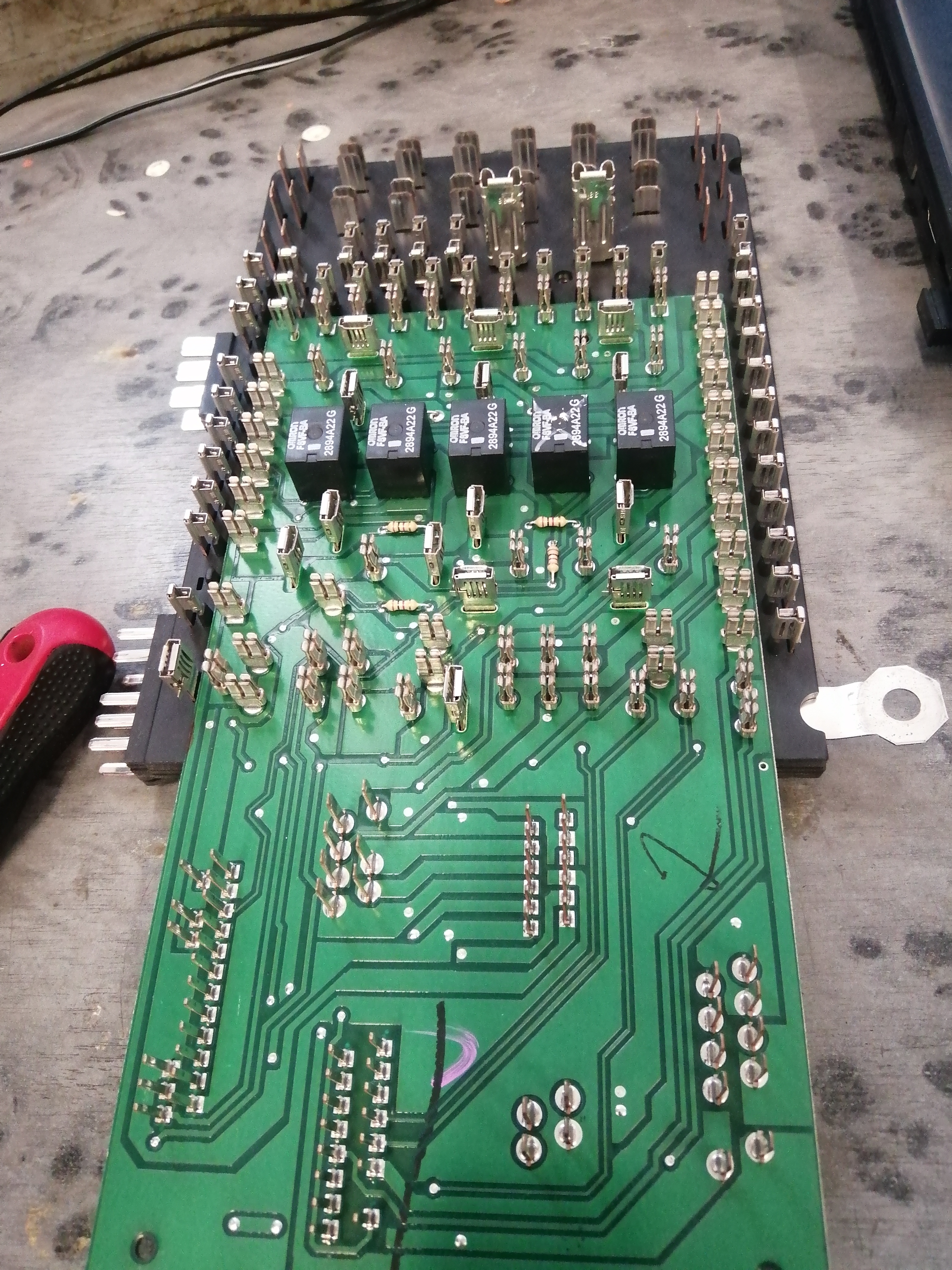

Длок предохранителей снbмал вскрывал --- окислов , горелостей пробитых дорожек нет .
Питание от замка зажигания на блок предохранителей приходит.
( если подать плюс на управляющий контакт реле стартера авто заводится и нормально работает)

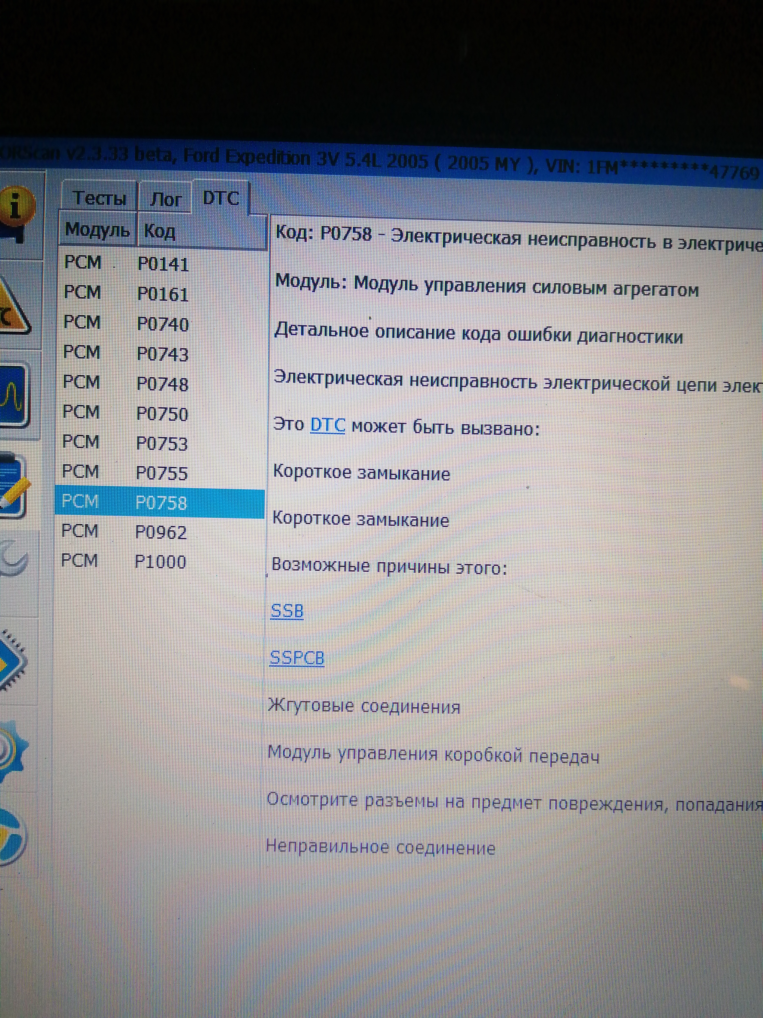

По диагностике в блоке PCM Висят следующие ошибки
P0740 — Электромагнитный клапан муфты блокировки гидротрансформатора — неисправность электрической цепиP0743 — Электромагнитный клапан муфты блокировки гидротрансформатора — электрическая неисправностьP0748 — Электромагнитный клапан “А” управления давлением — электрическая неисправностьP0750 — Электромагнитный клапан “А” переключения передач — неисправность электрической цепиP0753 — Электромагнитный клапан “А” переключения передач — электрическая неисправностьP0755 — Электромагнитный клапан “В” переключения передач — неисправность электрической цепиP0758 — Обрыв цепи электромагнитного клапана В
P0962 — Электромагнитный клапан A управления давлением — низкий уровень сигнала Подскажите куда копать или что и где проверить .... Буду очень признателен за любую помощь .
