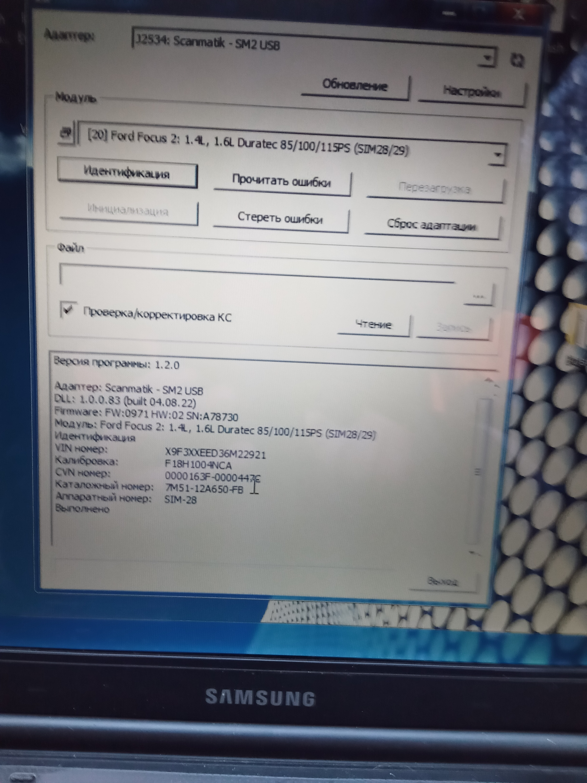

Ситуация такая: есть Фокус 2 после ДТП нужно удалить краш дату...:
1. Возможно ли сделать это с помощью модифицированной прошивки, залив ее в блок ЭБУ двигателя, так чтоб больше ни каких упоминаний о подушках и ремнях не было. Без всяких там обманок, просто раз и на всегда...????
2. Как скинуть краш дату Алекс флешером, модулем SRS ... через разъем OBD или там нужно к блоку подушек отдельно подключаться????

Алекс флешер не сможет вычитать дамп из блока SRS без разбора ?
Алекс флешер не вычитает. в блоке SRS нужно смотреть что стоит эпром или проц с него вычитывать дамп и чистить например айпрог . карпрог

на фф2 еепром стоит уж, проц не видел сам, можно и по обд считать, и на столе, и с выпайкой
