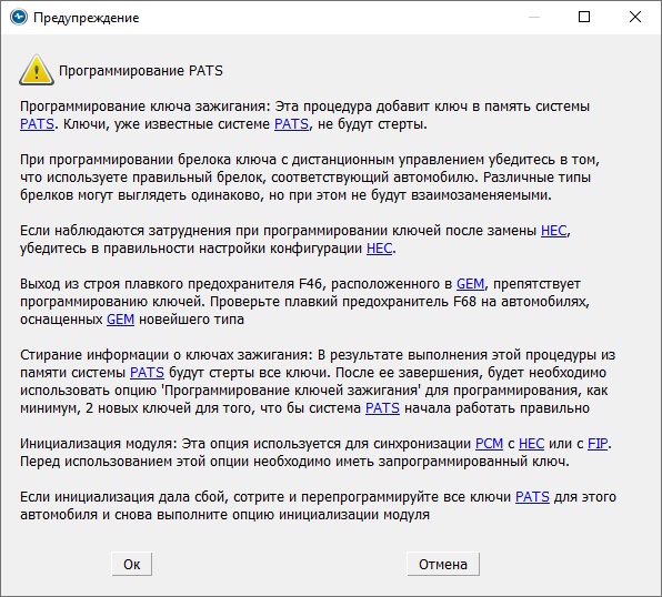

Главный вопрос как засинхрить приборку с моторником? У кого был опыт замены приборки
ключ только один. форскан какой тот что admin раздавал или официальный ?
в новую приборку положили 2 ключа иммо(лампа) гаснет старта нет. ошибка 1622
ну по памяти так... заходишь в конфигурацию и программирование. функции PATS, замена блока управления. программа сама все сделает. потом функция программирования ключей. делаешь что попросит и все...
попробовал несколько фор сканов нет замены всёж наверное надо официальную версию
Ошибка по ключу, а по синхре лаунч очень часто вообще ошибку не показывает, что то вы недоделали.
