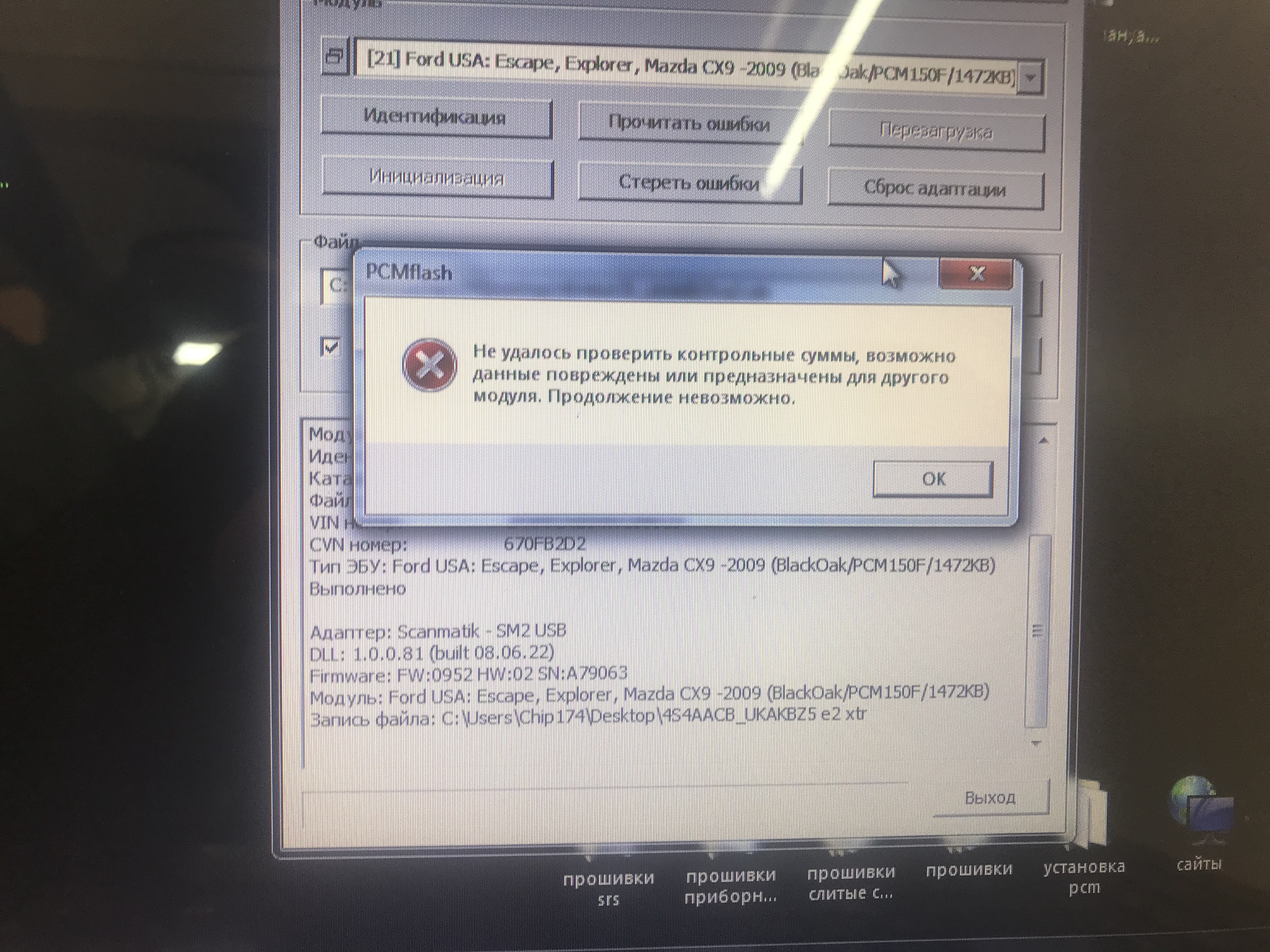

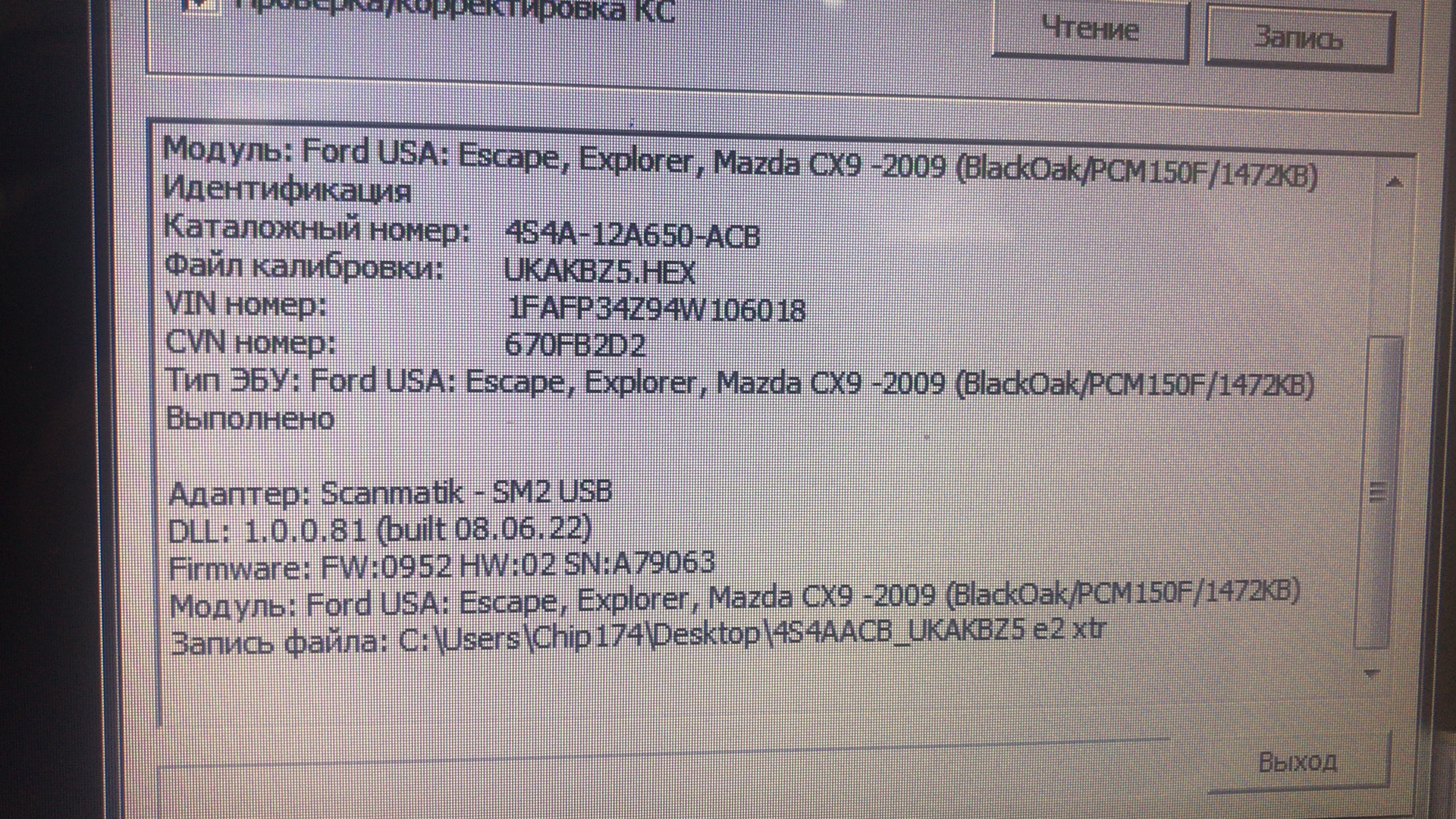

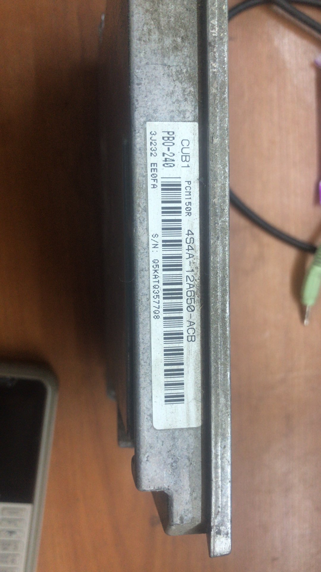

Всем привет,подскажите пожалуйста,кто чем делал этот эбу?рсм считал прошивку 21 модулем,но писать отказывается,ссылаясь на неверный модуль,даже считанный сток не хочет писать,читал через pcm150f,а это pcm150r,есть ли смысл разбирать эбу и отдельно флешку в прогер?или проще отпустить клиента с миром,калибровщик уже сделал прошивку,но записать никак не получается,буду благодарен за любую помощь.
Кс пусть калибровщик посчитает, а в pcm отключите проверку кс. Для начала можете на стоке проверить.
