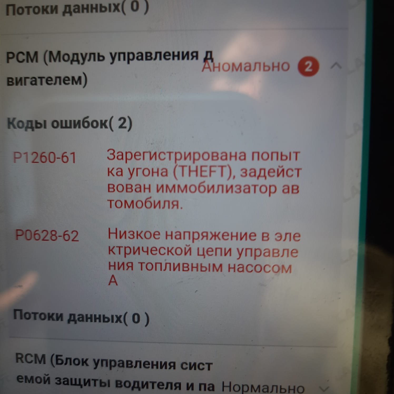

Здравствуйте. Попросили поменять эбу Sim 28 Форд Фокус 2, ввиду того что
на родном эбу висят неудаляемые ошибки по дросселю, связанные с исправностью
эбу. Перенёс калибровки, VID блока.Имею в наличии Форскан с расширенной лицензией,
подскажите кто знает как связать панель приборов с донорским эбу.Или скиньте ссылку
где это можно посмотреть.При включении зажигания висят ошибки связанные с иммобилайзером.
Скрины прилагаю.Заранее благодарен отозвавшимся.

Читаю по форумам что нужно просто синхронизировать панель приборов с эбу, без прописки ключей, и эта заветная кнопочка находится в процедурах и называется инициализация, но кроме конфигурации ничего такого нет.С такой процедурой сталкиваюсь первый раз.
Там тоже в любом случае должно быть что-то типо сброс контроллера, либо инициализация
Ну если я такой тупой, подскажите как, если знаете, если надо оплатить за инфу, без проблем
Лицензия расширенная есть, программирование pats предусматривает прописку ключей?
