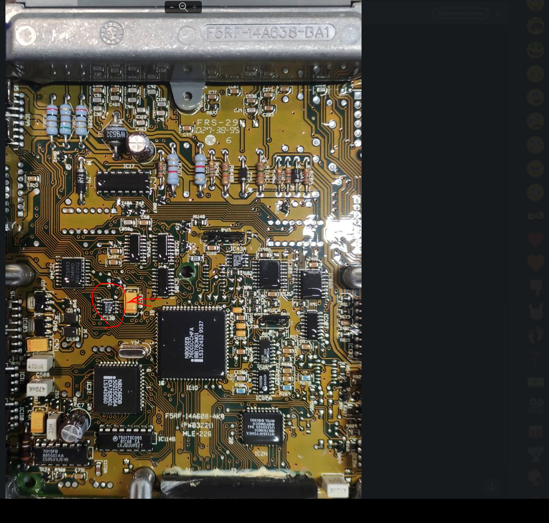

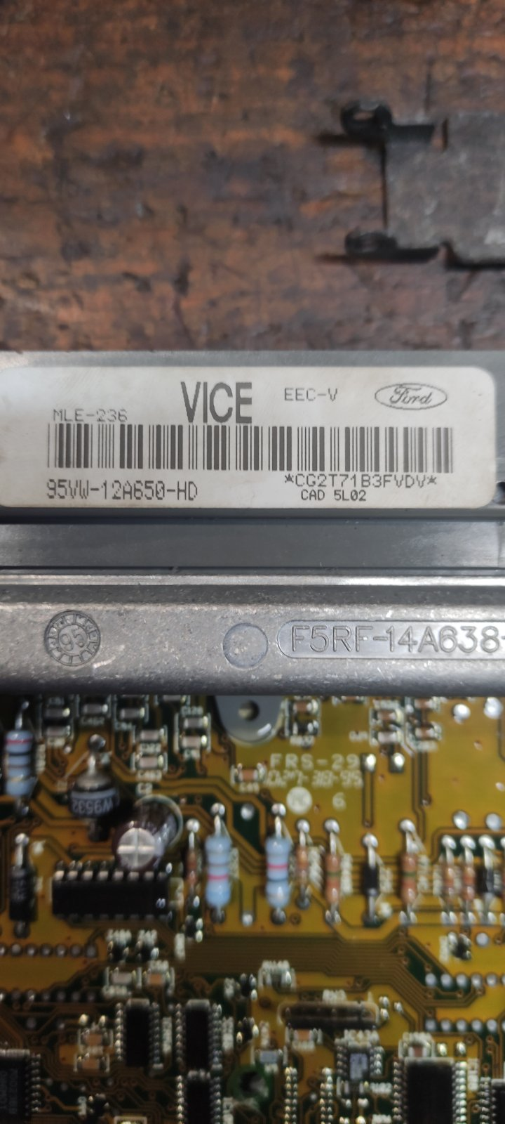

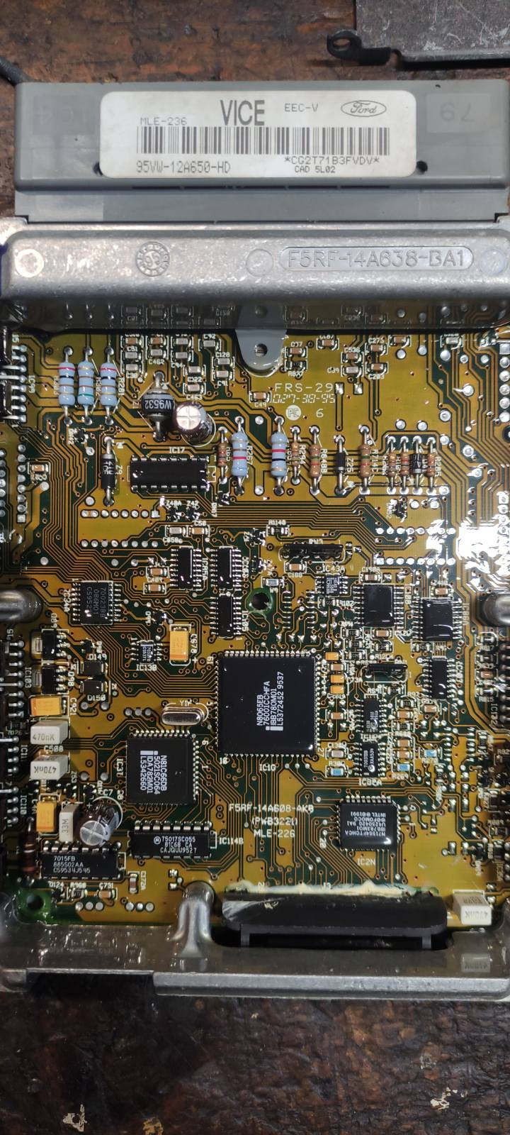

Форд Галакси 95 год, с слов хозяина тачка не завелась. Была эвакуирована на СТО, там с их диагностики сказали что не видит иммо... перебрали проводку, тачка завелась но человек просит отшить иммо и не парится что снова может схлопотать геморой. Машину я еще не видел но на мою просьбу скинуть фото мозгов мотора хотя бы, прислали фото прям раскрытого блока
Вопрос, как решить задачу по иммо с старым блоком.?? в свое время в бмв 94 года я вопрос по иммо решил перезаливкой дампа в епромке....но по этому блоку ничего нагуглить не смог
на последнем фото указал на микруху..оч похожа на память епром как раз.. но разглядеть нет возможности.. нужно смотреть в живу ближе.
Теоретически процедура может быть схожа ...вычитать дамп, подправить и залить назад.. и тем самым не трогать прошивку блока. Но нужно знать что трогать в памяти еще до кучи... fff забить не прокатит

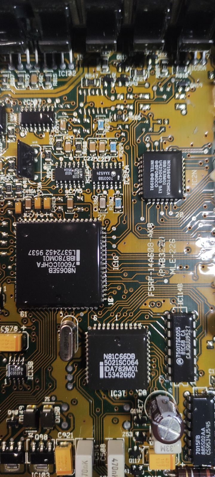

по епром вы не верно указали! здесь иммо в tms370 он же n81c66db. решение по иммо офф есть но я бы делал ключи.
Клиент хочет отрубить иммо не потому что ключей нет..а для того что бы исключить возможность блокировки машины из за потери связи ЭБУ с блоком ИММО. Говорит что одного раза ему хватило, когда ЭБУ перестал видеть блок иммо.
