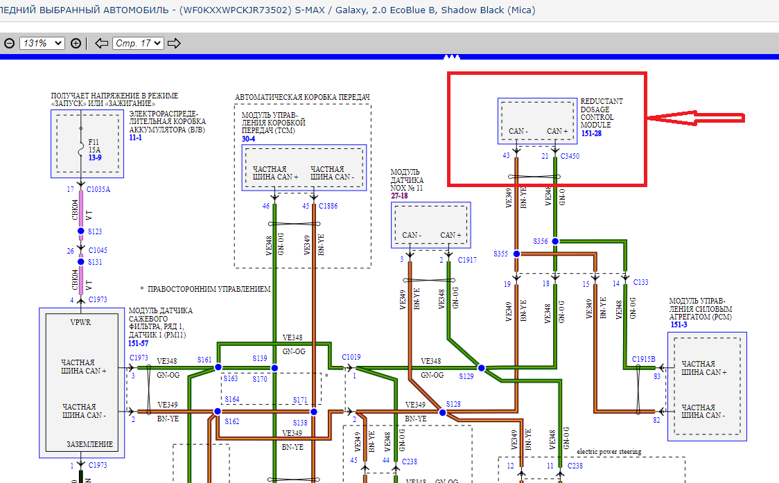

Форд Гелакси 2018г/в, 2,0 дизель дюраторг. Нужна электросхема блока управления адблю
  • Автор темы Автор темы armin
armin
Всем привет! Может у кого- то есть электросхема? Клиент пригнал машину с ошибкой "потеря связи с модулем управления адблю" и очень заморочен на именно восстановлении этого дела, отшивать не желает, привёз другой такой же модуль, с ним тоже нет связи.
Спасибо! Забавно... Если эбу двс есть ошибка связи с этим блоком, а тут я не вижу ни лина, ни кана, то как же это определяется?
Благодарю за схемы! Хоть они почему- то и не в полной мере соответствуют тому, что на борту, но направление для поиска
