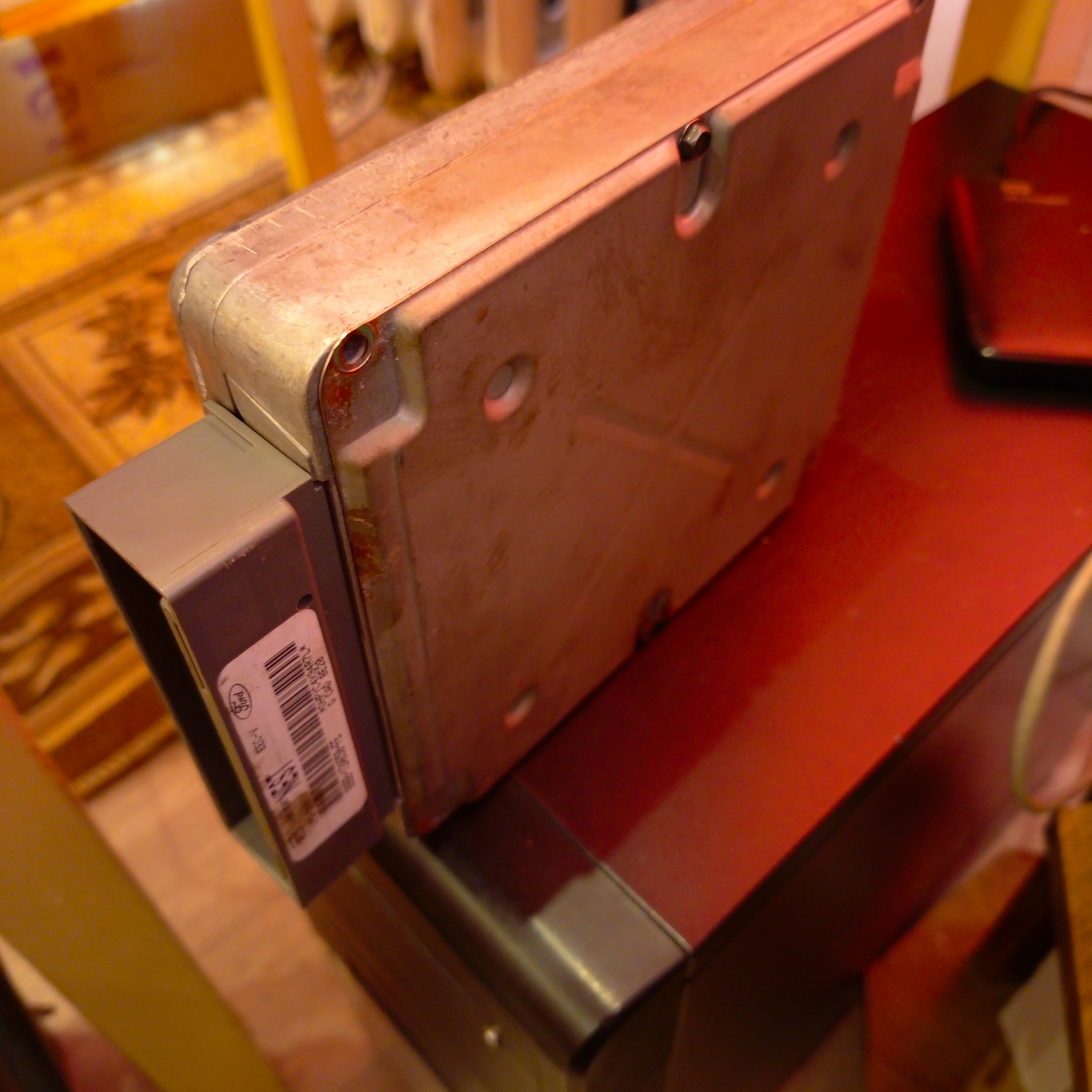

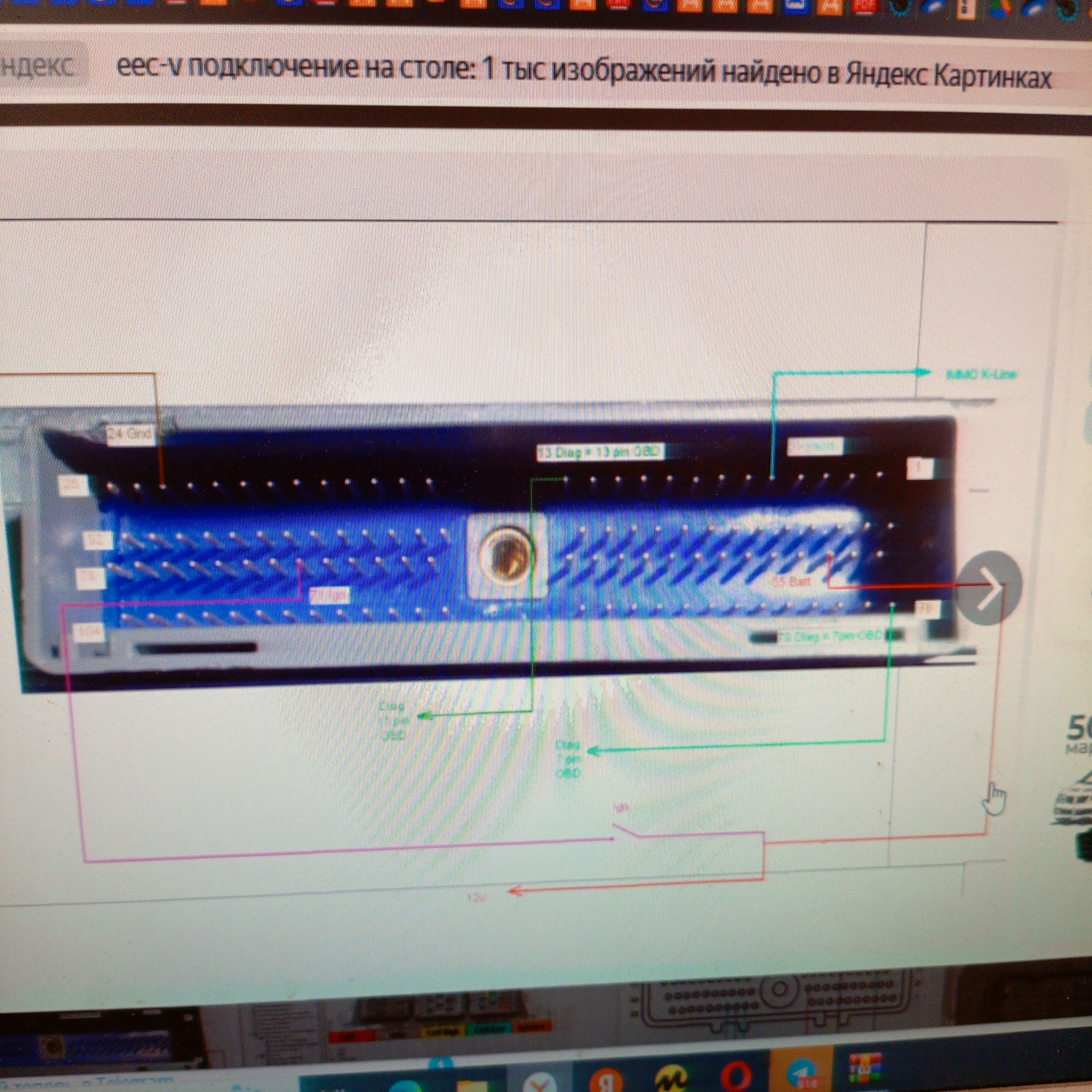

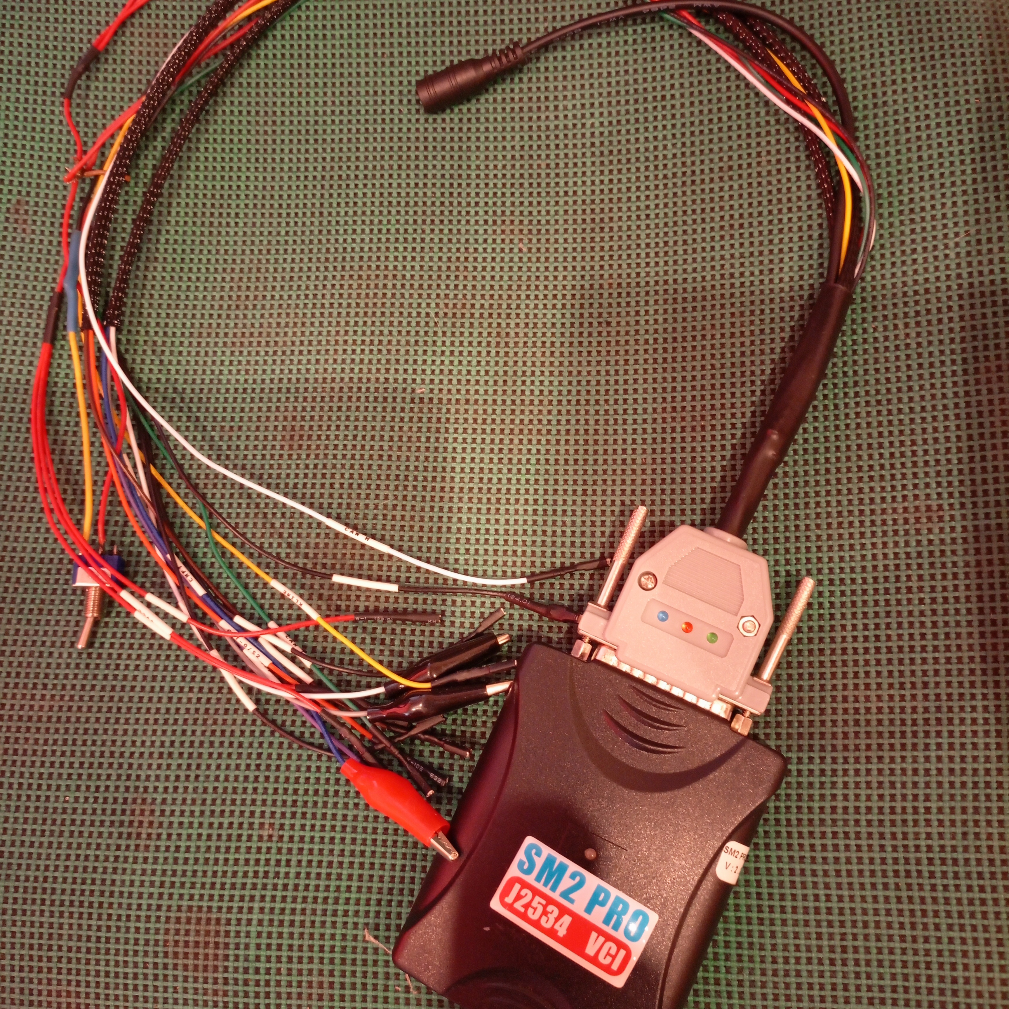

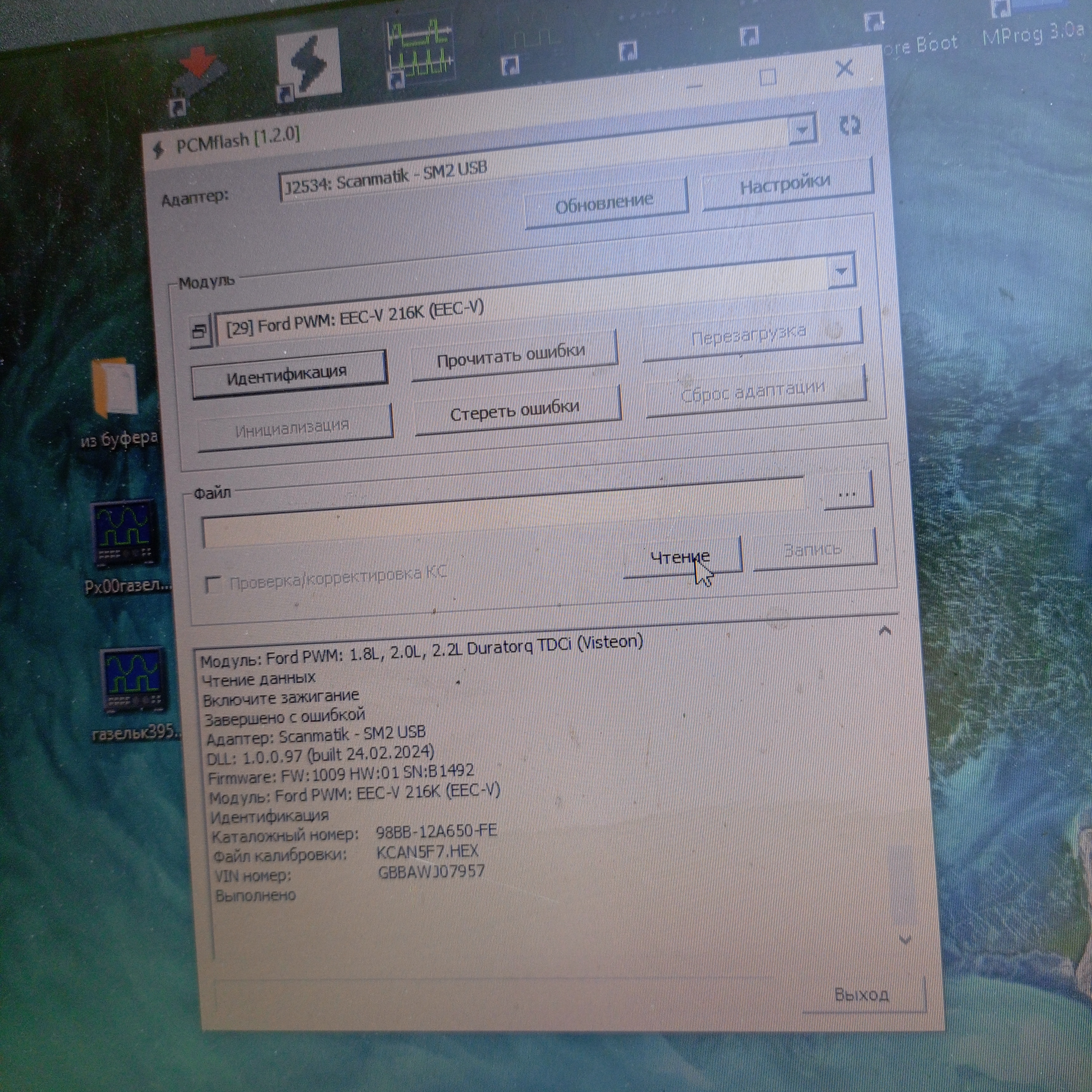

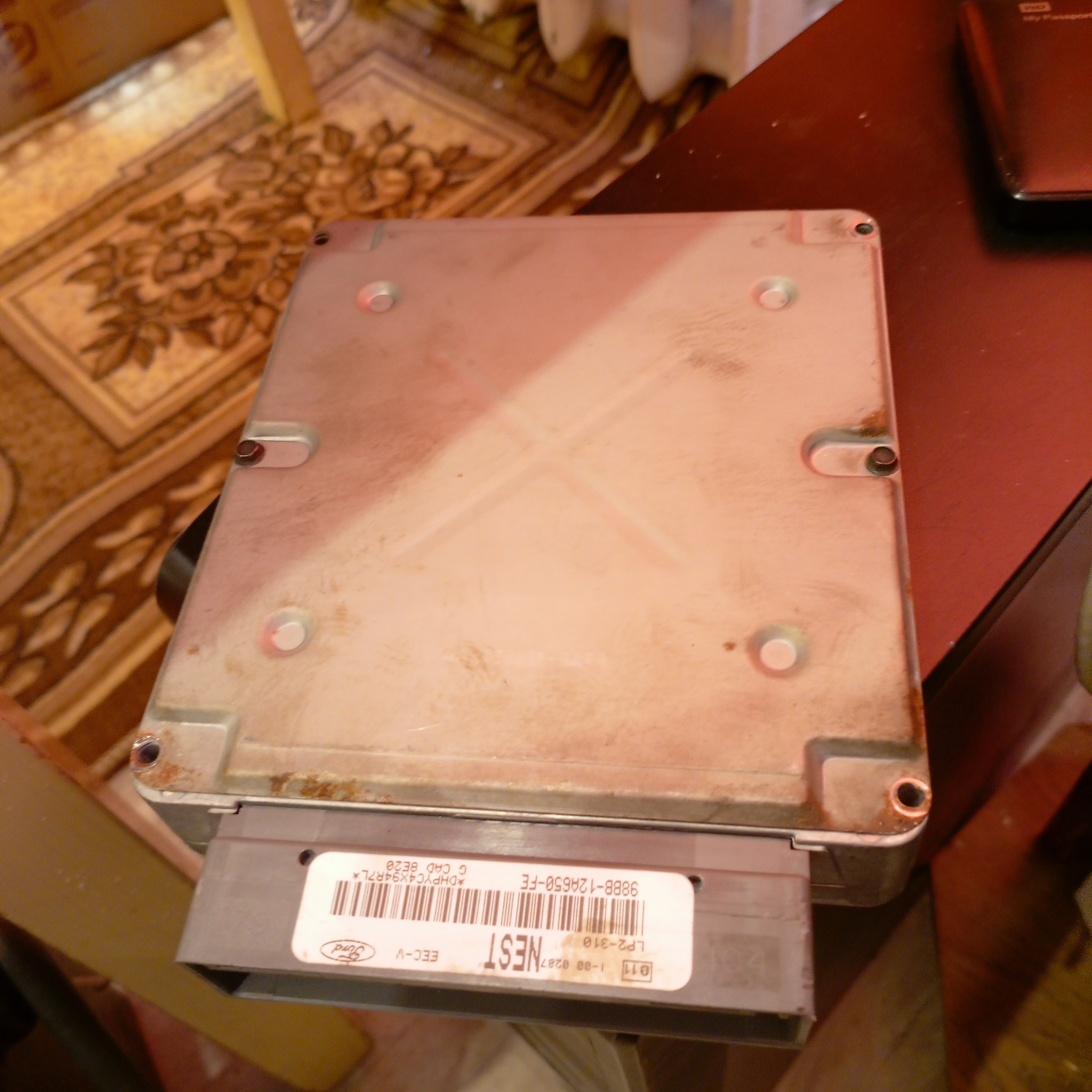

форд мондео 1998 год бензин,проблема в следующем,при включении зажигания мигает индикатор иммобилайзера,машина не заводится,несколько раз переключишь зажигание и мигать прекращает,машина заводится и работает и так при каждой заводке.поключил сканматик2 была ошибка р1633 ,удалил ошибку,далее запустил PCMflash 1.20 им прочитал ошибки,чисто.решил считать дамп,только началось считывание и тут казус..кот прыгает на ноутбук и чтение прекратилось,при повторной попытке программа не может инициализировать зависает.прошу совета что делать дальше?
