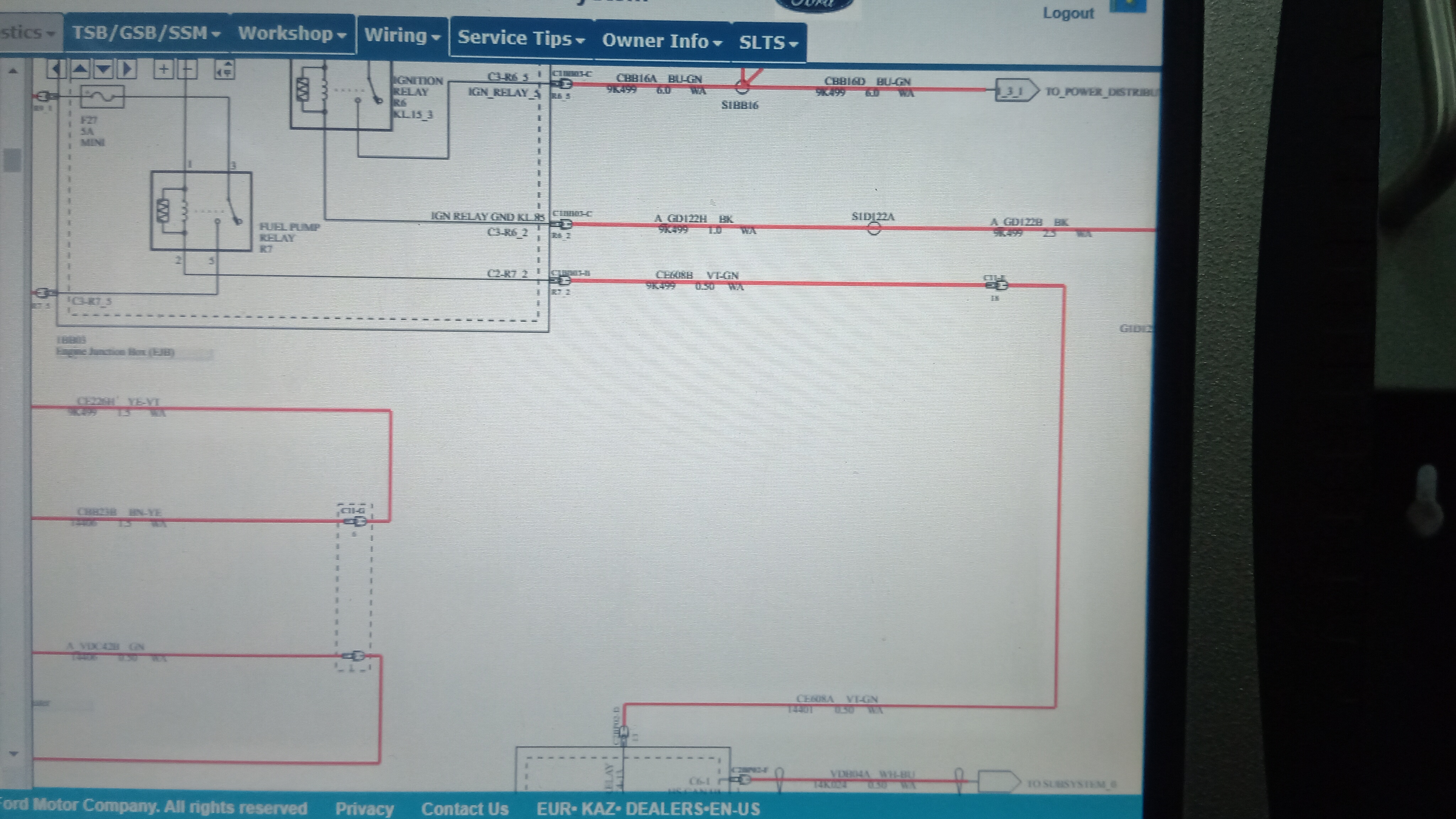

Прошу помощи, нужна схема топливного насоса. Схема на двигатель и распиновкой ЭБУ SID-208 есть, но к сожалению без топливного насоса.
Ford Transit
Двигатель: Duratorq Turbo Diesel Common Rail Injection
Объем: 2.2L Год: 2013 Месяц: 06 Поколение: 2006.5 VIN: Z6FFXXESFFDR82942
Висит в ЭБУ движка постоянная ошибка B1206 Crash occured. В блоке SRS и BCM ошибок нет.
На реле 3 пин постоянное питание +12 которое идет через кнопку есть,
на 1 пине +12 от BCM при включении зажигания приходит,
5 пин при замыкании на + моторчик насоса работает,
а вот на 2 пине при вкл зажигания сигнал появляется на 1 сек максимум, вместо штатных 5 сек.
Не могу вычислить пин на ЭБУ движка, все схемы которые нашёл не соответствуют
