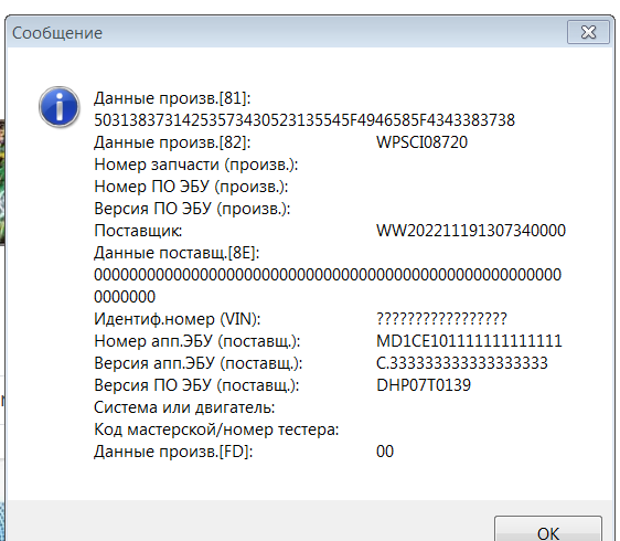

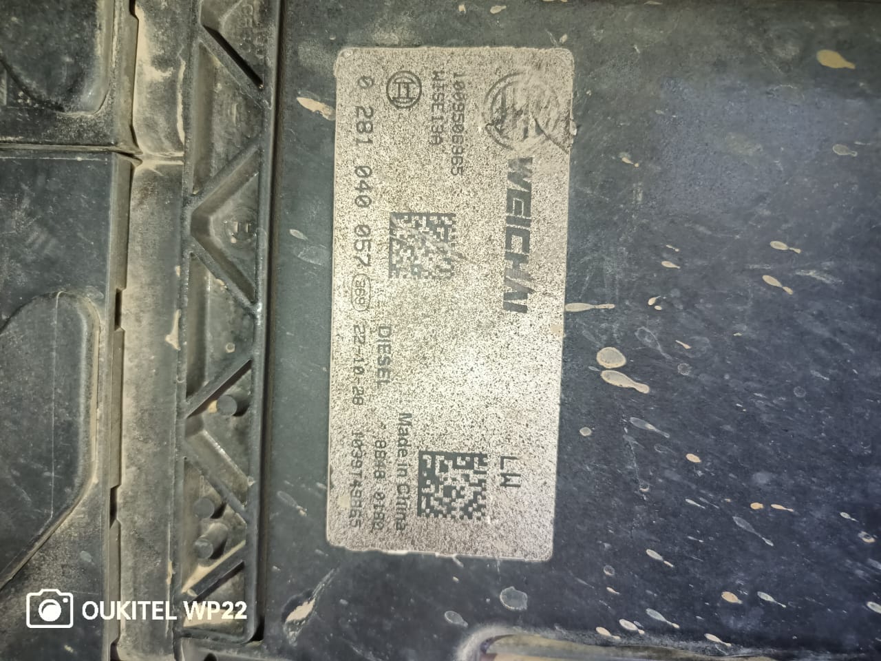

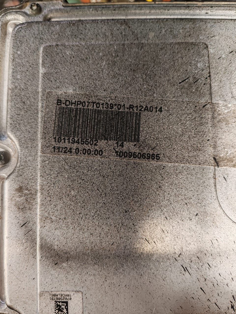

Добрый день уважаемые, имеется комбилоадер с модулем Wise 13 и блок WISE 13A 0 281 040 057, не могу подключиться, резистор на кане висит 120 ом. Кан 1 обмена нет. Кан 0 обмен есть, но модулем WISE 13 не подключается и не отдает иденты, если запросить иденты через wise 15, то отдает ахинею, блок пришел от других людей и непонятно что с ним делали. У кого нибудь был опыт подключения блока от трактора на столе.

Да, на запрос любого протокола, в том числе и на мд1 ответа нет, только на WISE 15 приходит данный ответ. Предполагаю увал.
Предполагаю. На нем пробовали отключать экологию, не получилось и он приехал ко мне.
