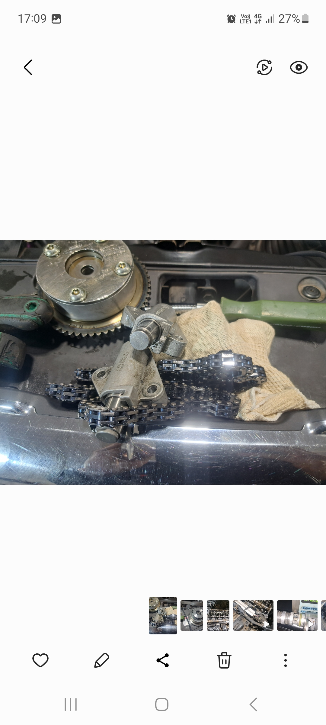

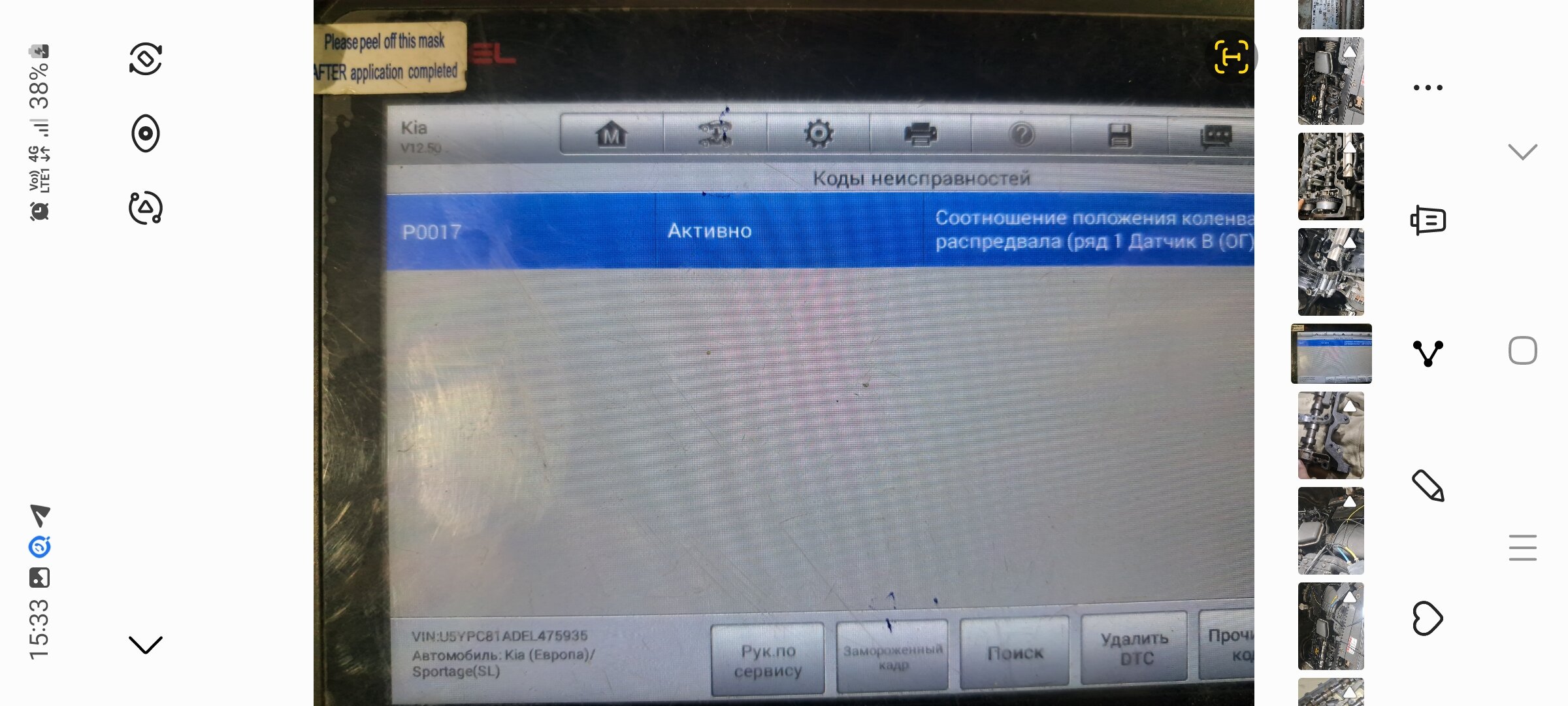

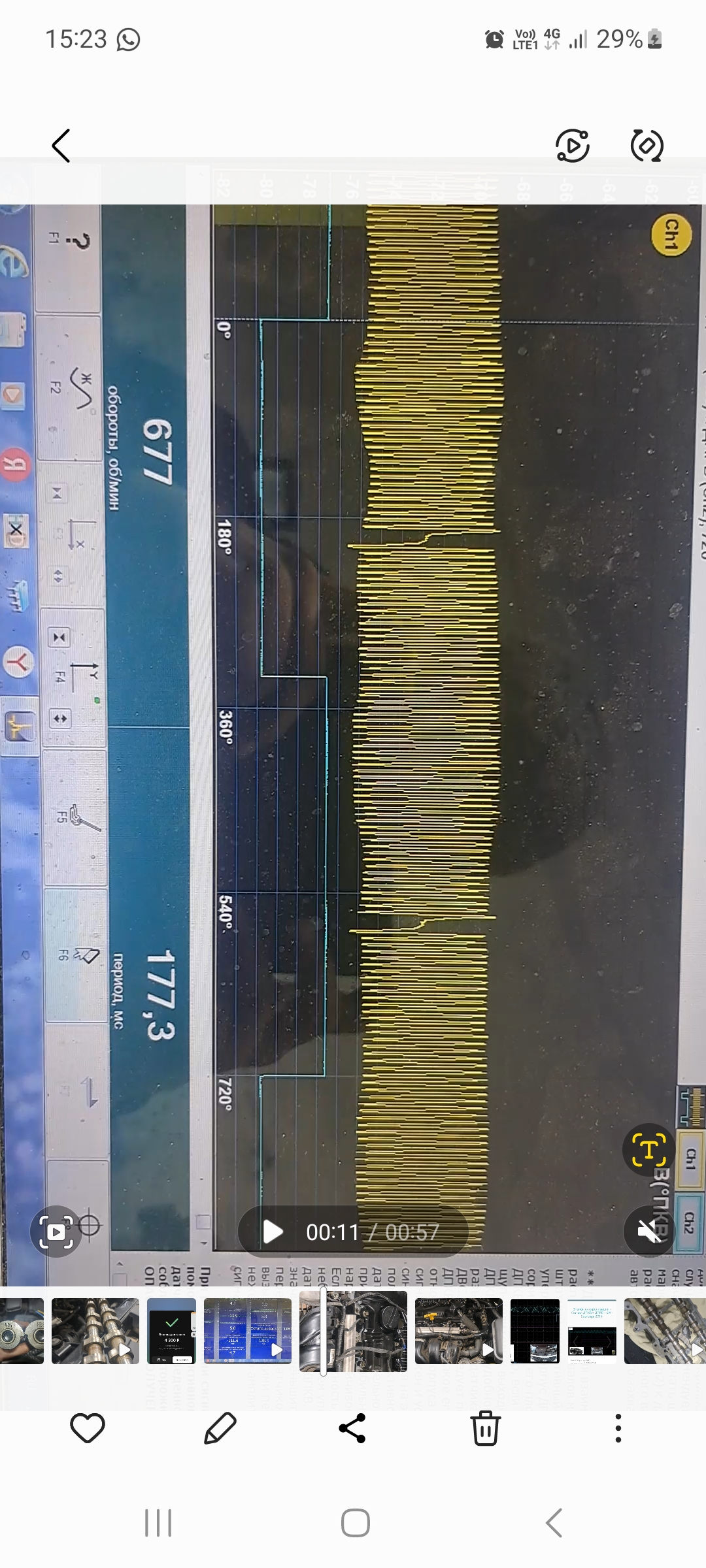

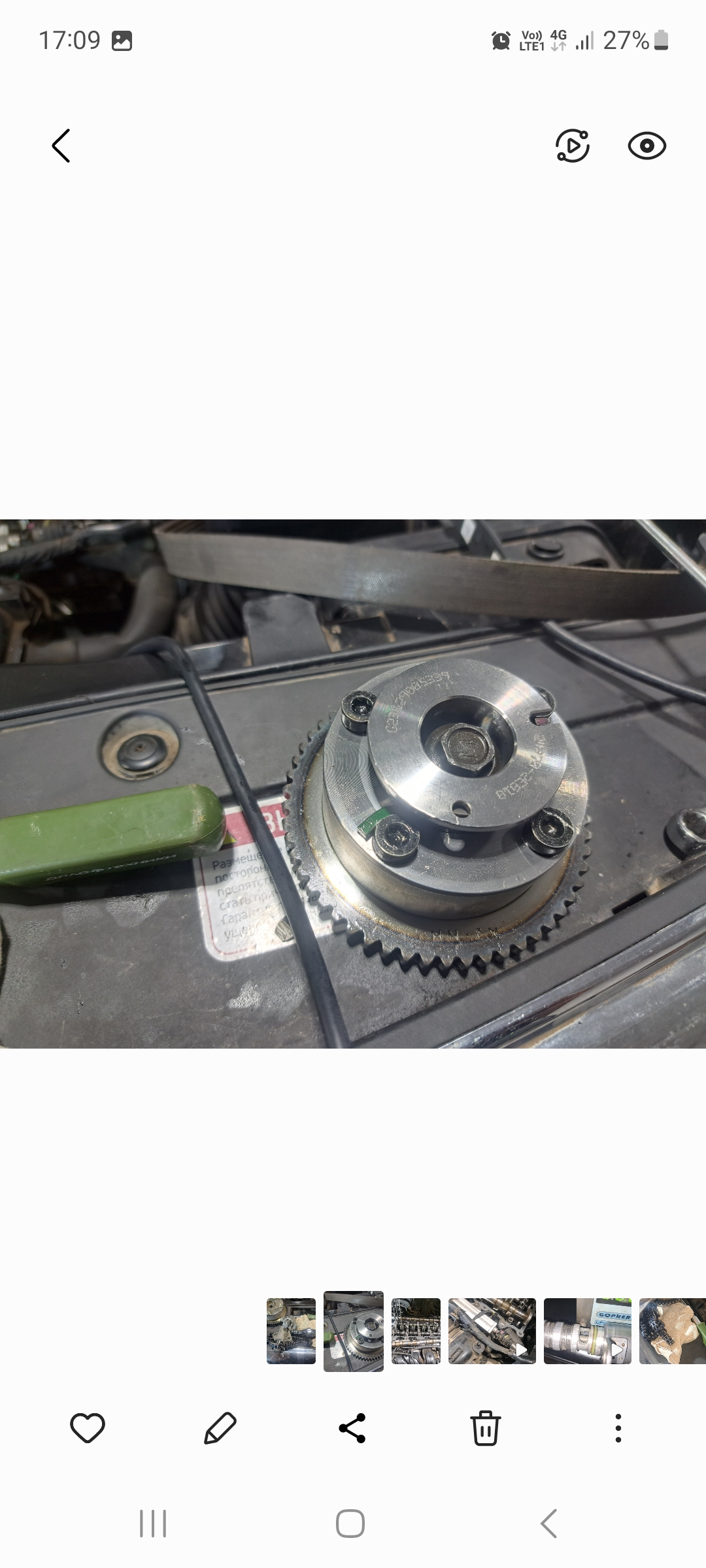

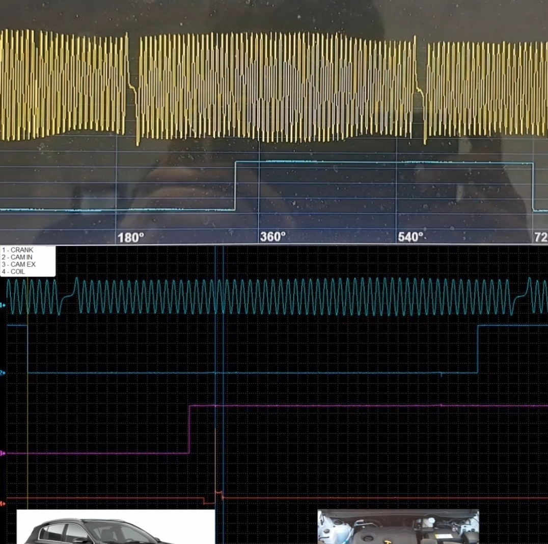

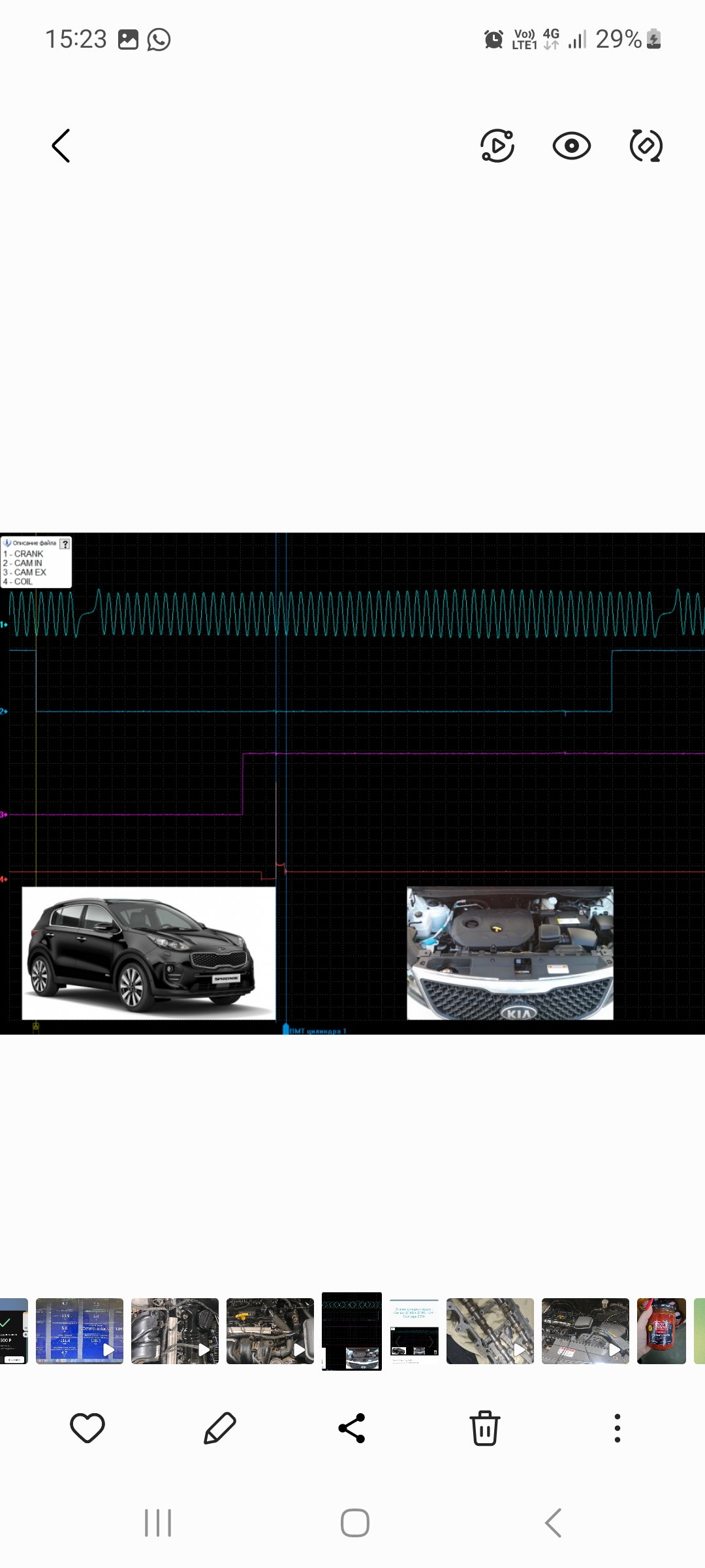

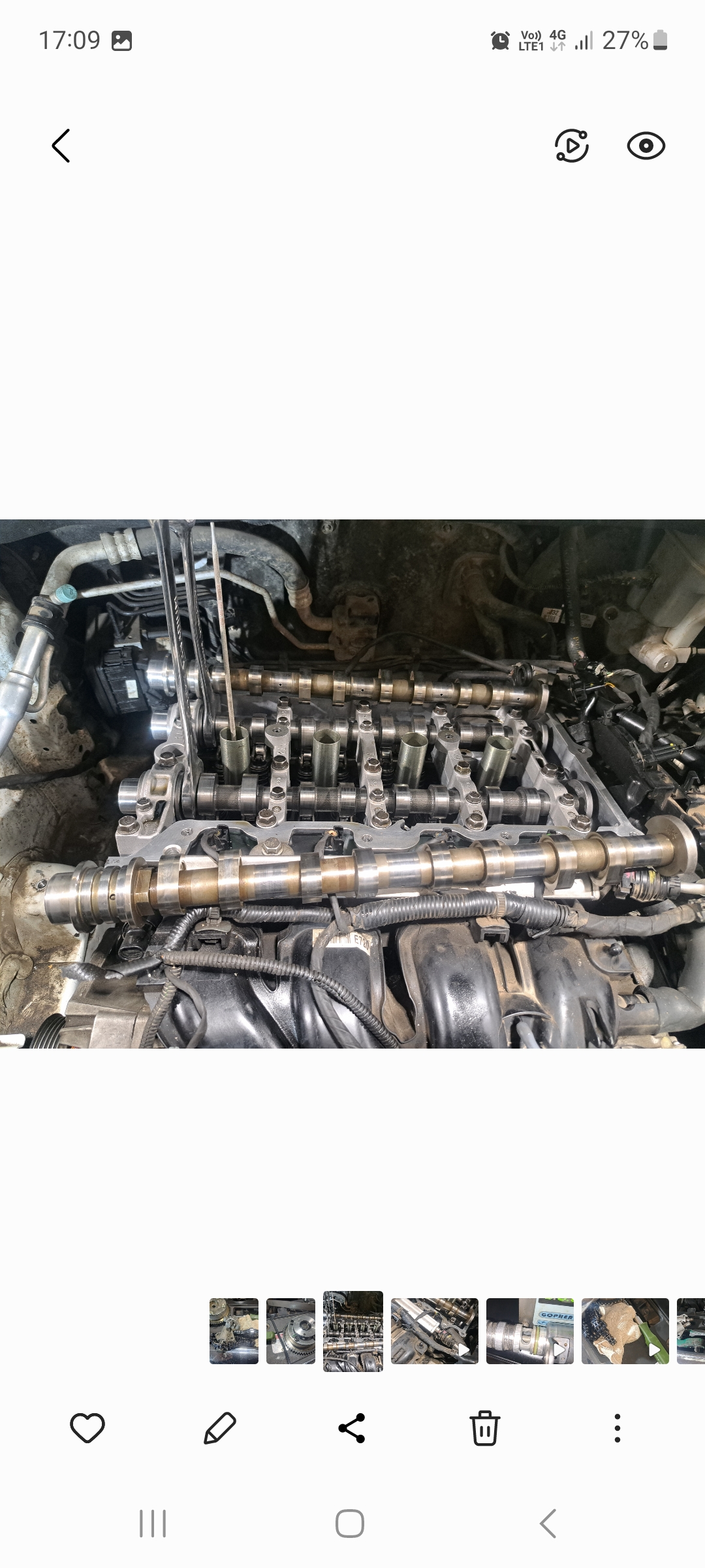

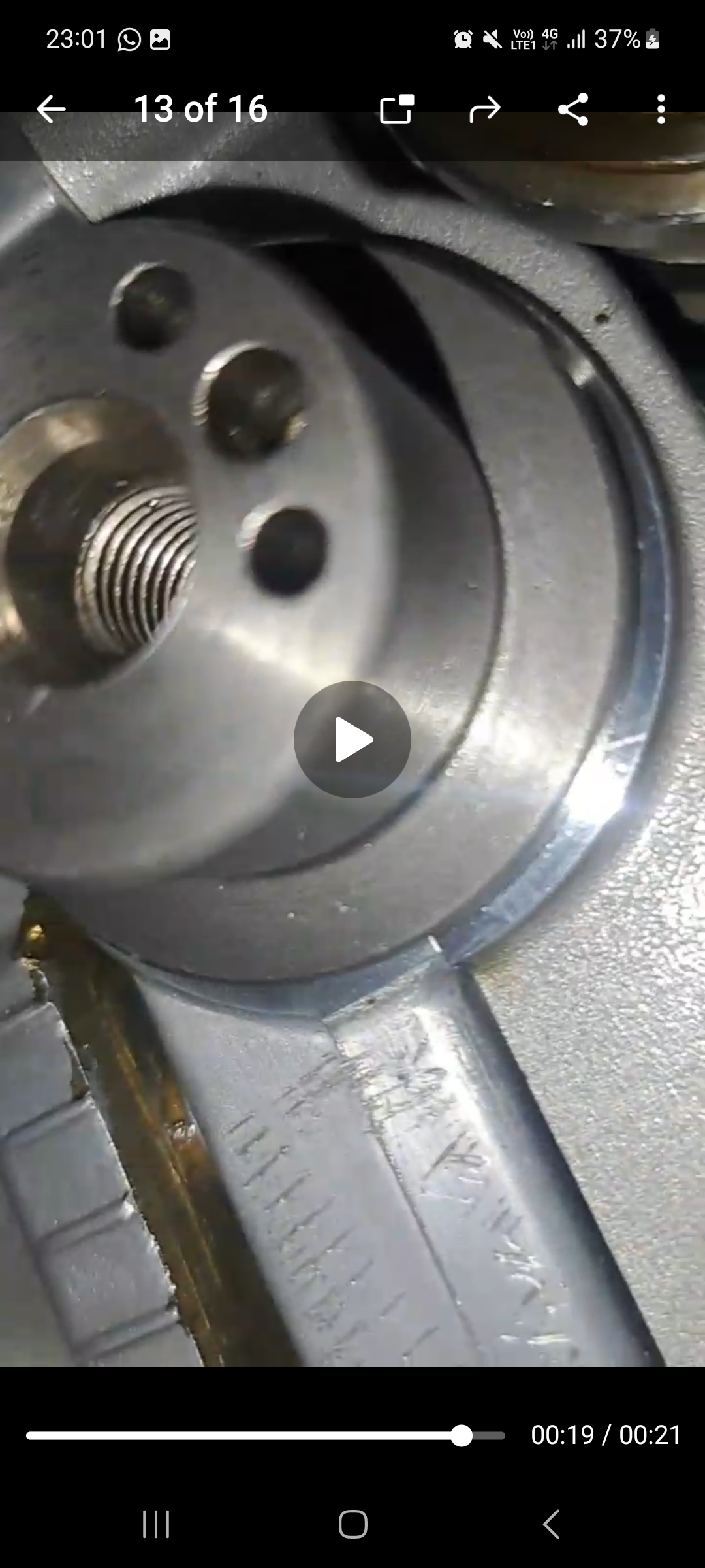

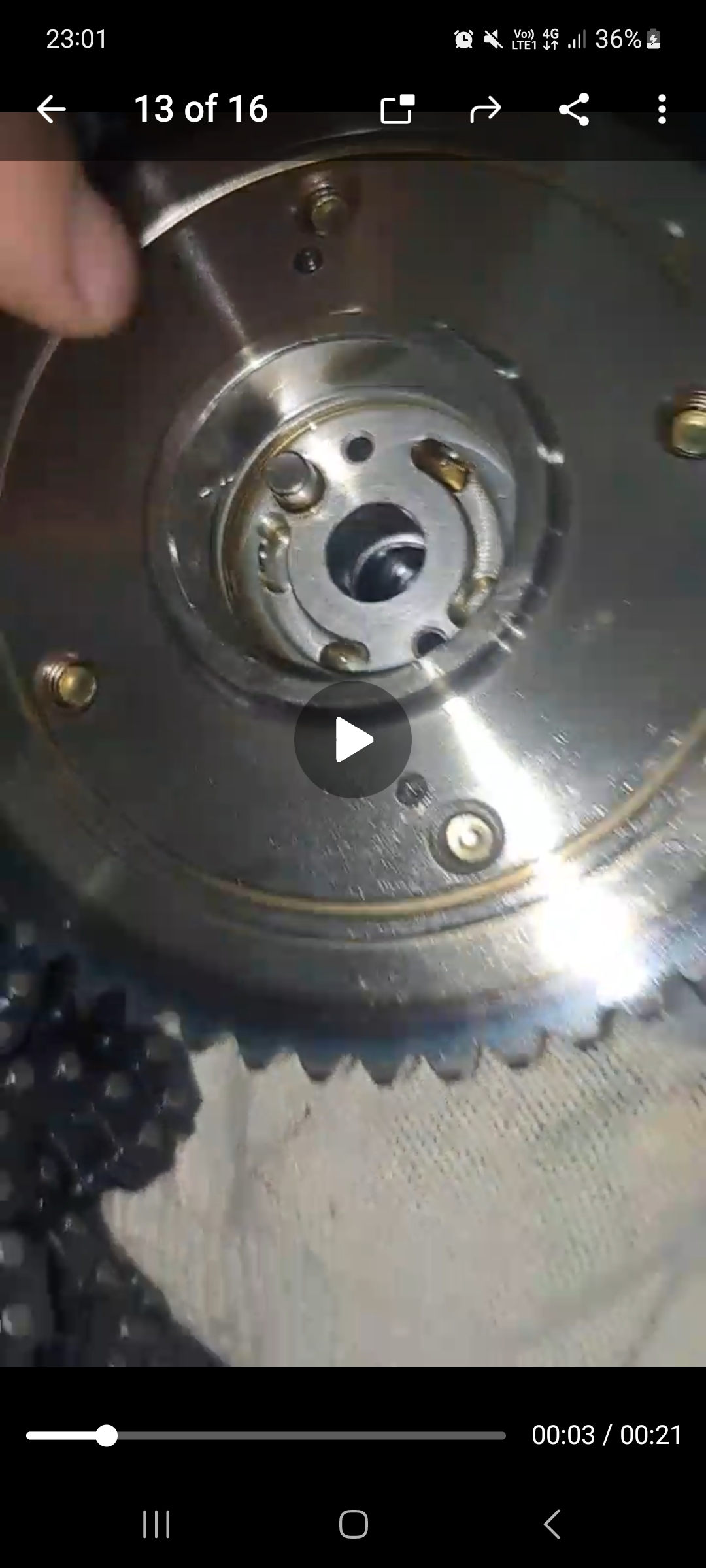

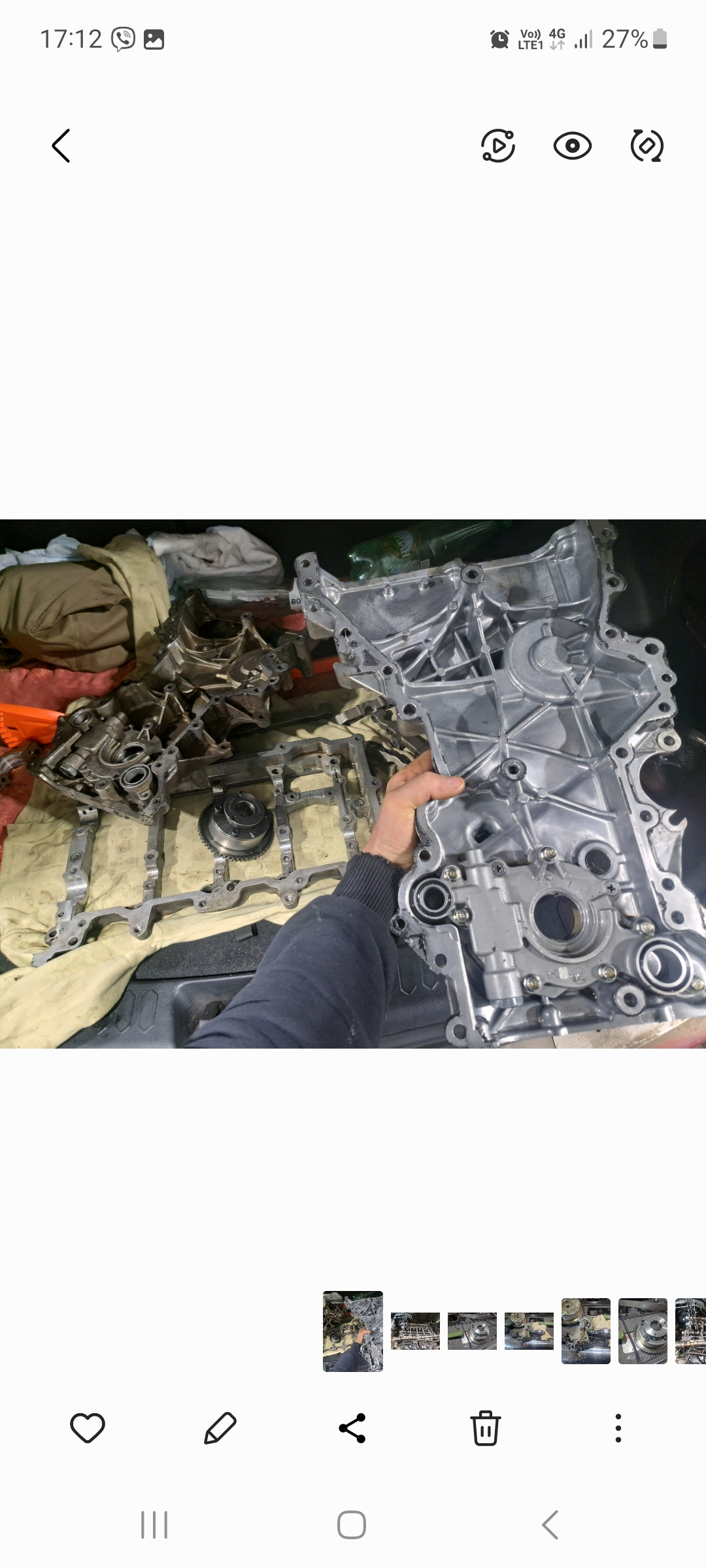

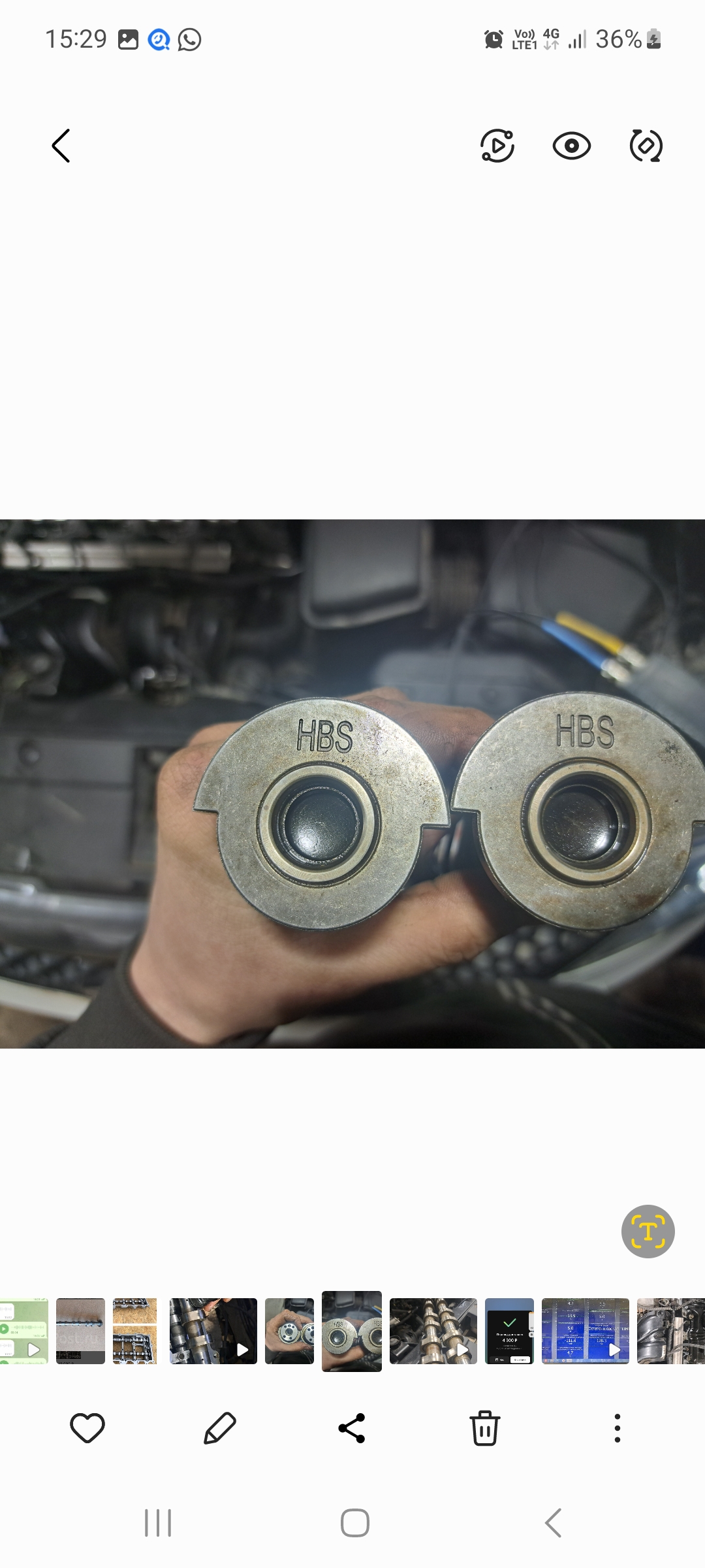

Добрый день,имеем киа спортейдж 15год с мотором G4NA ,проблемма такого характера Р0017 нет фаз если коротко,и так снимаю синхру разбег зубов шесть,что было сделано ранее в другом сервисе,поменена муфта cvvt ex,комплект цепи грм,маслонасос,плита распредвалов, сами распредвалы,вмт соотвествует фактически метки не провернутая шестерня ,штифт под муфты не провернут,дпкв задающий диск прикручен не погнут и тд,механически метки стоят верно,задающие диски на валах запресованные свернуть тяжко
Я говорил о шпонках на распредах а не на на новых звёздах, их обычно разбивает и от сюда проблемы. Проверьте
Ехал ехал,на обгон пошел загорелся чек заехал к диагностам,попал у нас к одному крутому диагносту киа хенде к Денису,денис приговорил цепь фазики,клапана cvvt ,маслонасос,постель с распредвалами,заменил 0017,дальше говорит снял мотор,заменил задающий диск на коленвале,собрал 0017,пролил по тсб последней версией прошивки 0017 получил
