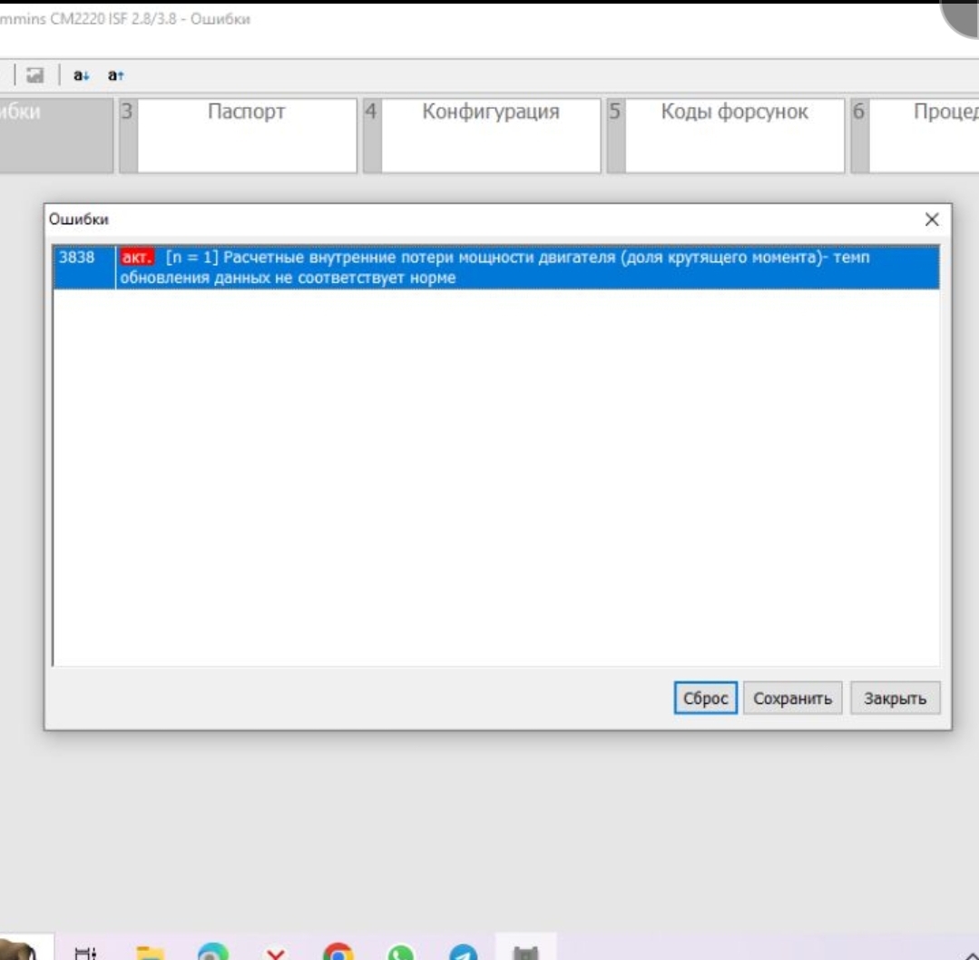

Приветствую друзья! Прошиваю Газель евро5 комбиком с отключением егр, сажи + тюн. Заливаю уже 15й вариант файла, после записи выскакивает ошибка "3838 расчетные внутренние потери мощности(доля крутящегомомента)) темп обновления данных не соответствует норме)). сток записывал, этой ошибки нет. Выходит только по саже...
Прошивал рисовым кессом. Ни каких ошибок не было. 511 протокол для записи. Прошку калибровщики по стоку делал. Все прекрасно.
запись конфигурации.....
криво файл делают методом подмены из софта без сажи и егр. который не подходит по конфигу imho и говорят потом что комбик конфиг криво пишет.. кто из калибровщиков делает интересно?
комбик прекрасно их шьет я наверное их штук 8 перешил не разу не было такой проблемы прошивку единственное покупал официально с привязаным хвостом там было два варианта под евро 5 в комплекте типа А и В вариант прошивки
