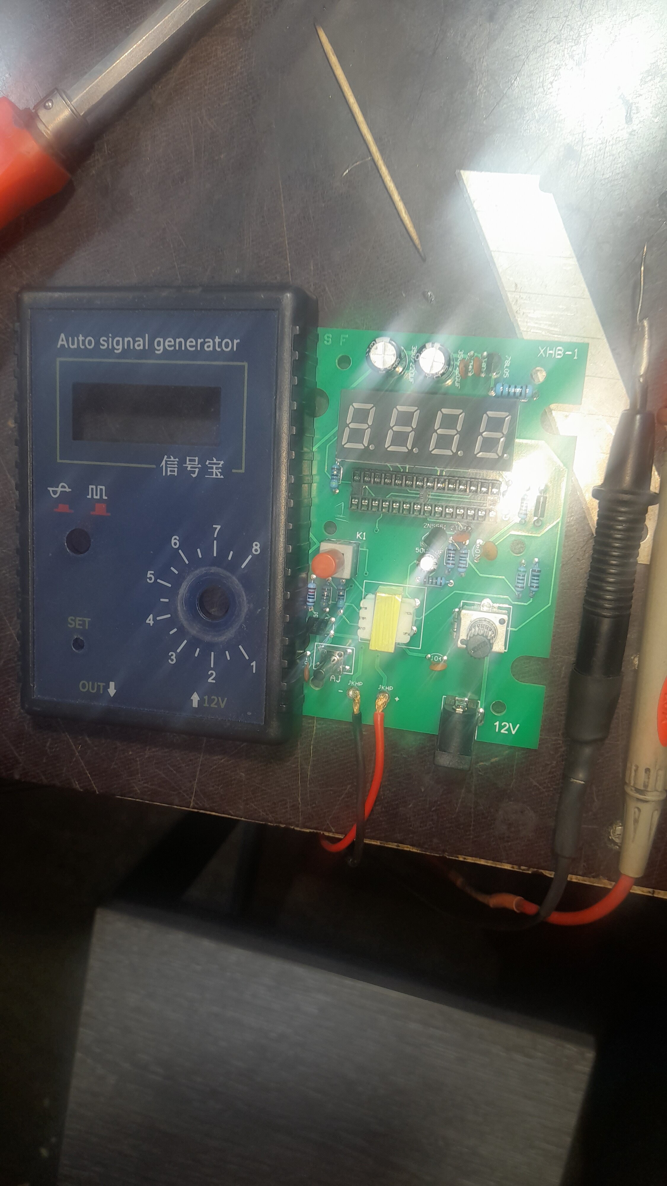

Техническое задание: Кто может помоч дампом ,слетела прошивка ???
Если стоит защита - то нет. Перезаписать можно, но через полное стирание данных. Можно и вычитать теоретически, но стоимость услуги будет тыщ 500 (смыть корпус, подключиться к кристаллу и снять биты защиты). Проще новый прибор купить на али, цена ему рубля 2,5 примерно.
Купить можно ,но патом тоже самое будет наверное,видимо выход микрухи на синус не рабочий,прямоугольные есть,там трансформатор стоит на синусоид до него помехи только ,тразисторы целы
Смотрите лучше. Синус трансформатором делается из меандра. Отдельного выхода с контролера на синус там нет. Схема усиления и трансформатор.
