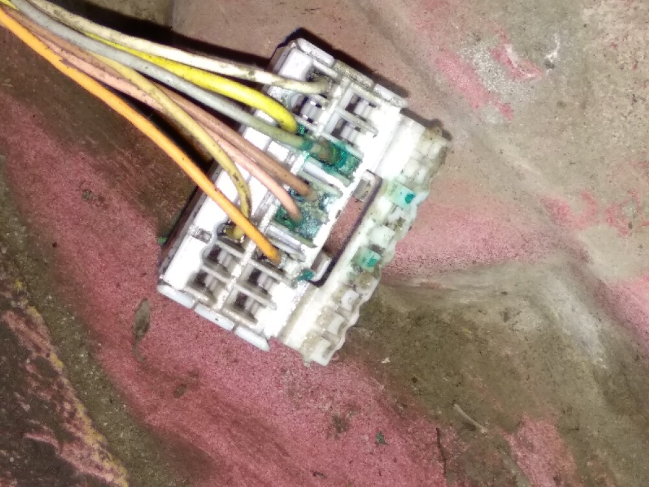

У меня с первым меганом была история. Только там sirius 32 стоял. Под акб все силовые преды сгнили и пины на разъёме. Тоже иммо не видел .Фотка сохранилась
