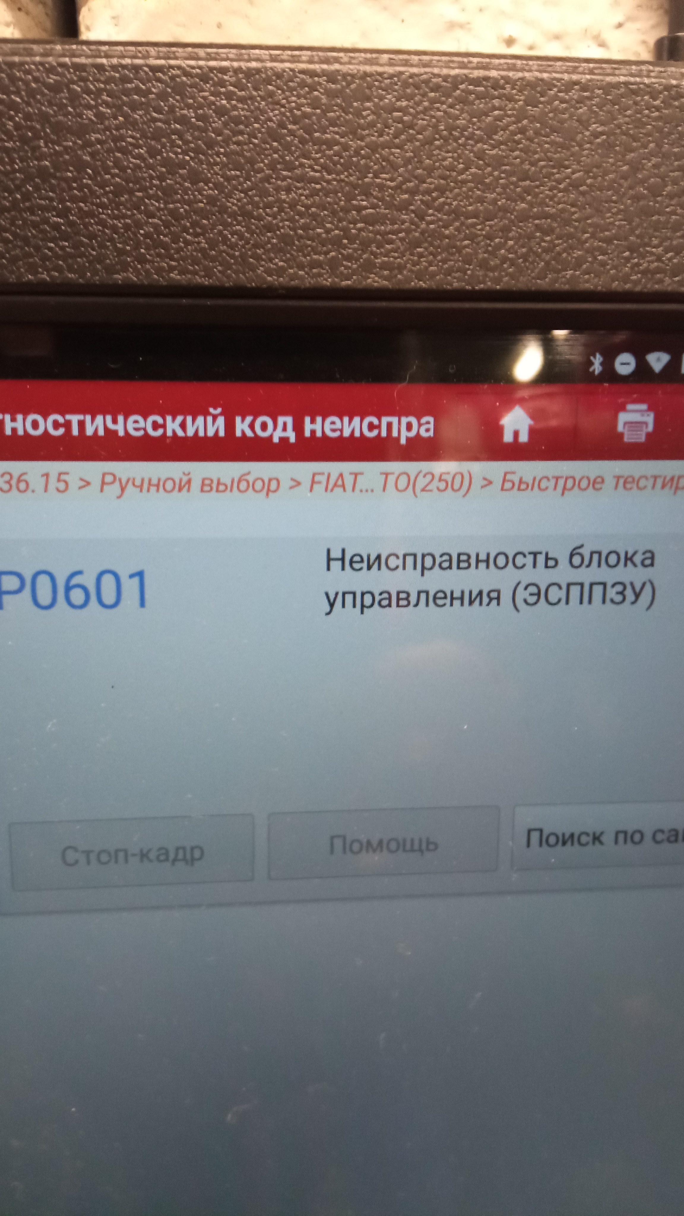

Доброго дня всем . Я работаю в сервисе. Имею в работе авто фиат дукато 2.3 2011г горит чек , диагностировал лаунчем ,ошибка р0601 неисправность блока управления ,на динамику работы двс эта ошибка не как не влияет клиента бесит вечно горящий чек ,по другим сервисам катался ответ был один заменить ЭБУ .Что посоветуете как с этим бороться?

Ошибка P0601 является общим кодом ошибки, который указывает на наличие проблемы, связанной с внутренней памятью модуля управления двигателем (ECM).
Ошибка P0601 указывает на то, что во время самопроверки модуля управления двигателем (ECM) была обнаружена внутренняя неисправность модуля, а именно ошибка контрольной суммы памяти. При появлении данной ошибки на приборной панели автомобиля загорится индикатор Check Engine, указывающий на наличие неисправности. Также автомобиль перейдет в аварийный режим во избежание дальнейшего повреждения. Автомобиль будет оставаться в данном режиме до тех, пока ошибка не будет устранена.
Отсюда и варианты - клиент хочет сэкономить и докатать по максимуму ЭБУ (затереть ошибку), либо проведёт работы по устранению неисправности.
это определение ошибки я с интернета взял .но по факту движок работает как и раньше
вот только как и чем если надо исправить контрольную сумму то я в этом профан да и приборов для этого пока еще не приобрел но могу одолжить у соседей вот осталось только получить инструкцию к работе
