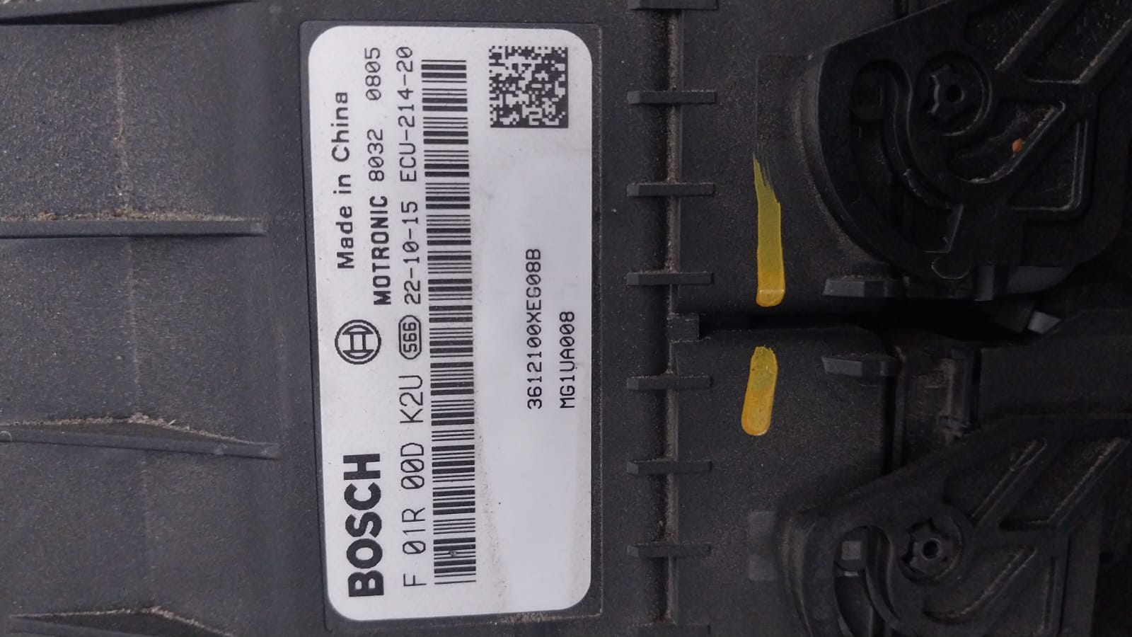

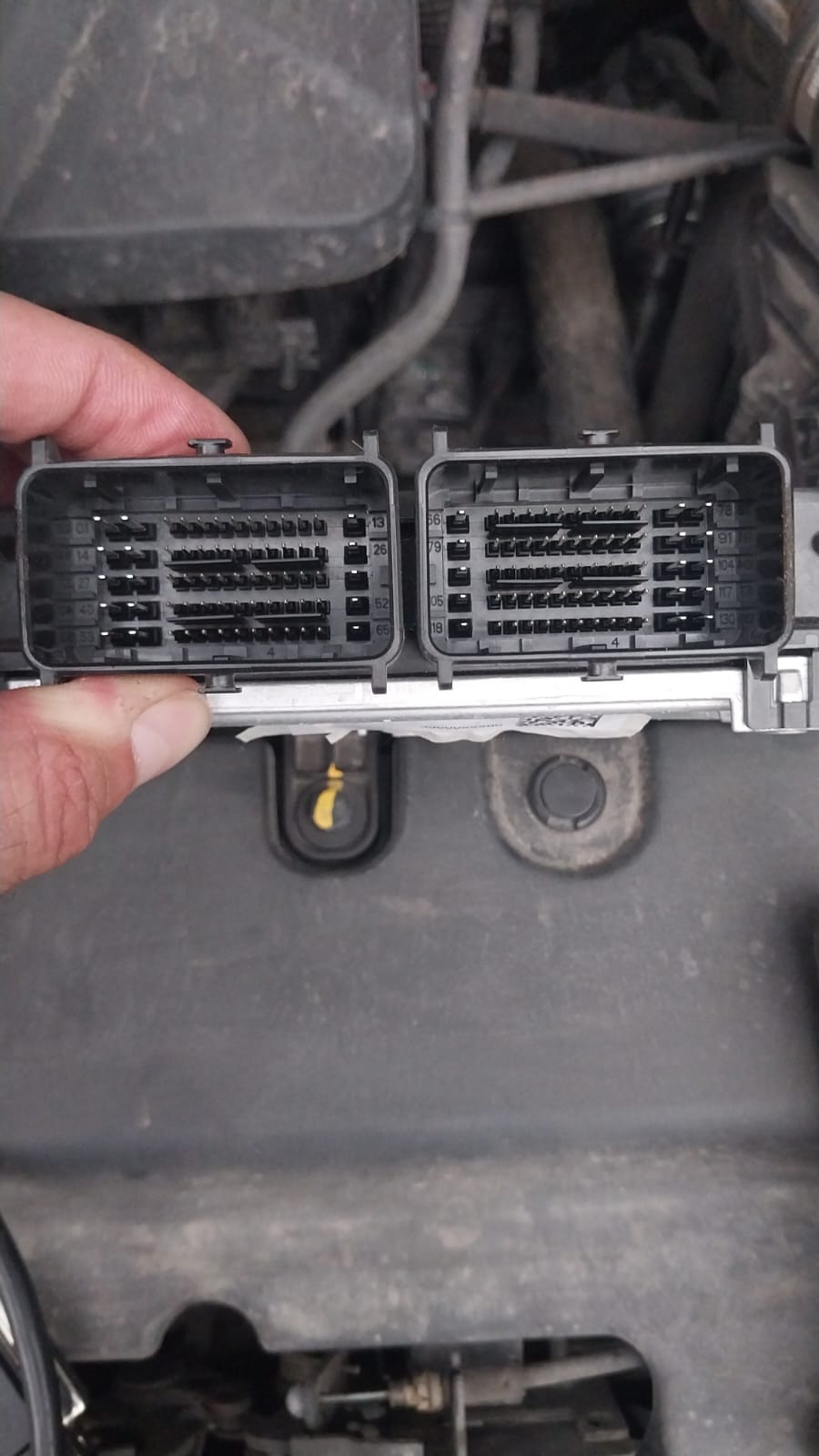

Haval jolion 2023 1.5 143 лс блок bosch (фото прилагаю))
Для начала воспользуйтесь поиском по номеру бош, что бы понимать что за эбу.
а потом уже спрашивать. блок МГ1 , модуль 89 пцм флешер.
51 модуль РСМ будет отдавать иденты по большинству блоков BOCH China.А вот дальше,интеллект.
так поиск и не нужен,на нем написано MG1 ,битбокс читает,пишет
Делаю их 89 модулем..при чтении и записи есть шанс что врубит вентили.Читает долгонько.Пишет швыдче.
Битбокс - China Bosch MG1 , PCM - 89 модуль. Возможно придется делать на столе, если не будет давать запись. 80% из 100% - проходит запись по обд.
