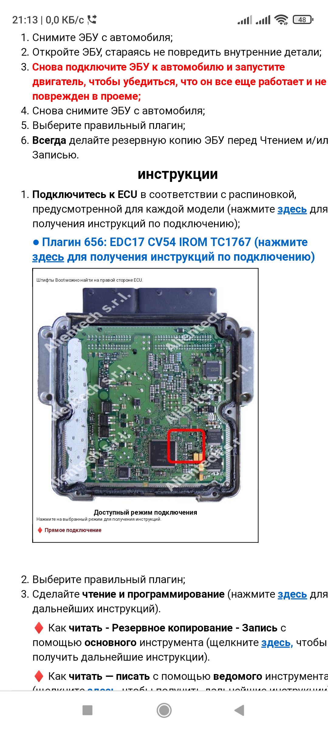

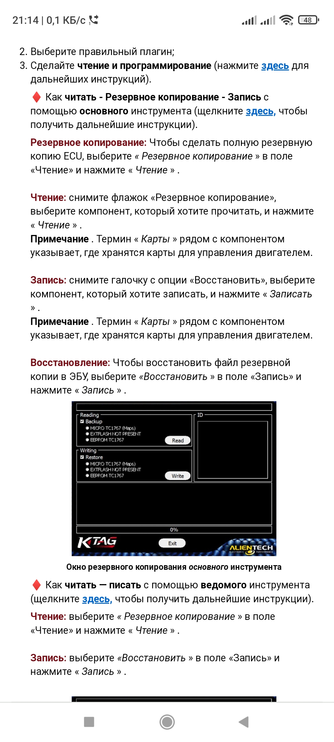

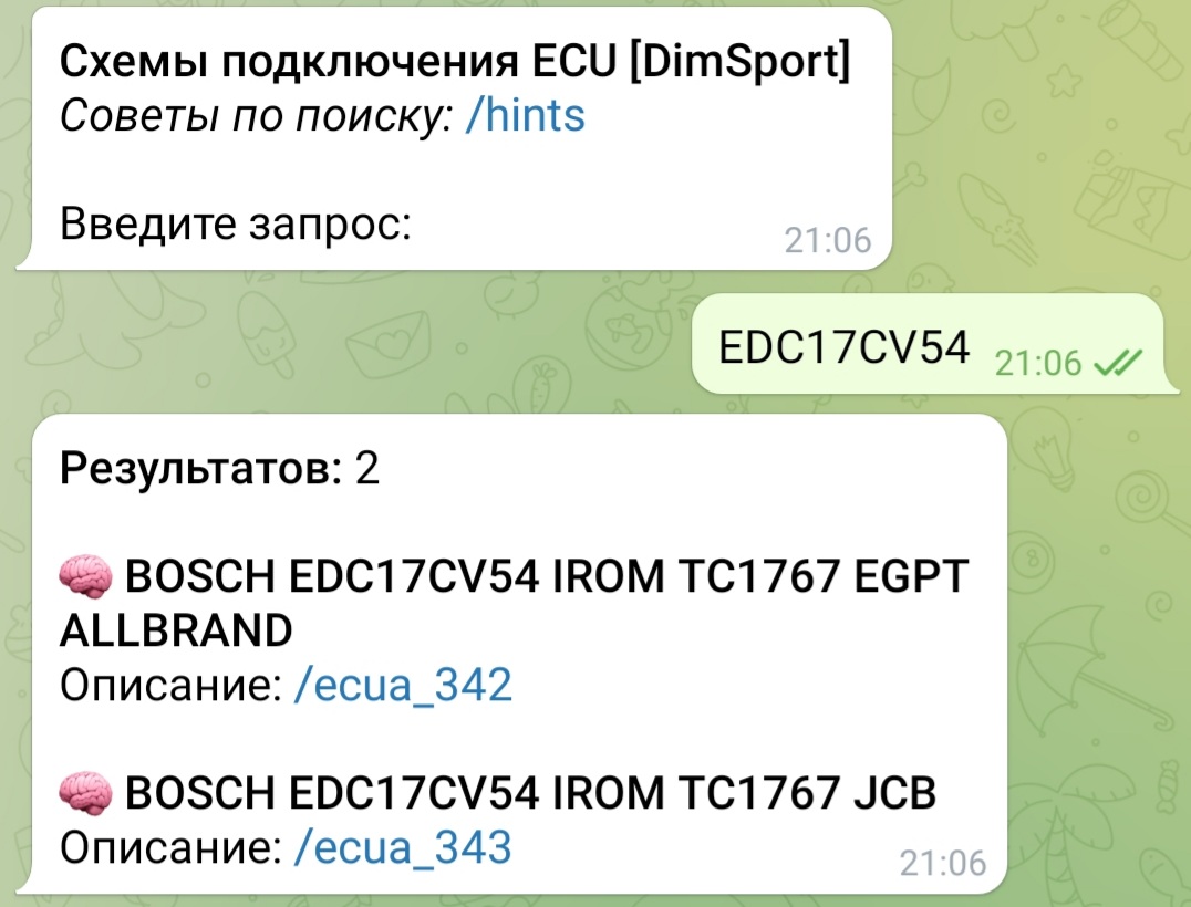

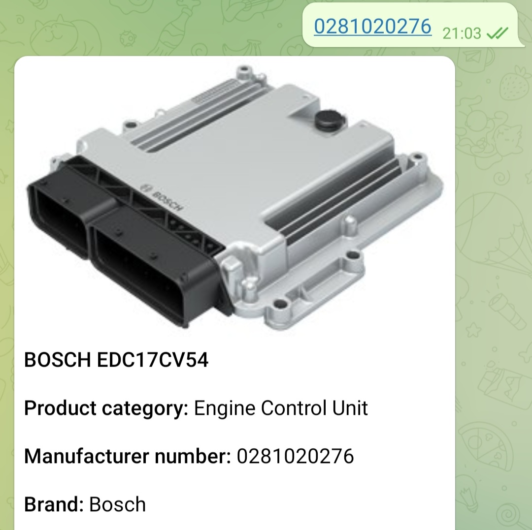

Какой это блок???? Или вам лень, а все остальные будут ручками набирать номер по бошу, чтобы узнать какой тип блока и потом искать вам распиновку!?!?!? Думаю так долго можно ждать помощи
я сам постарался поискать но такого нету, У меня ктаг+кесс клон версия. Софт тоже старая, может из за этого нет внутри софта
