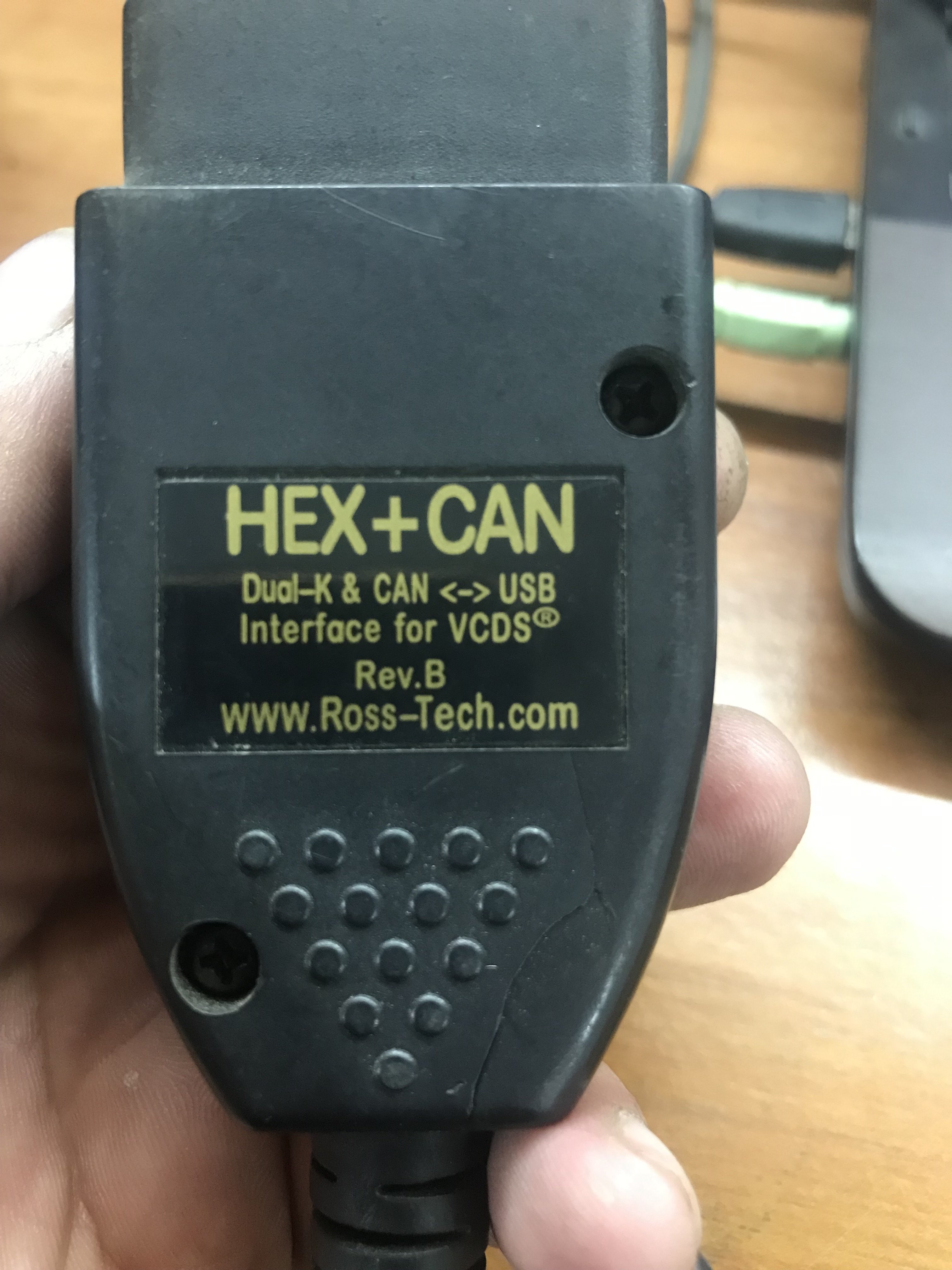

всем привет,умер сегодня Вася диагност,приехала тачка по записи,нашёл старый шнур,никак не могу на него дрова поставить,весь инет перелопатил,может он привязывается к определенному компу,хз,пните что с ним делать,спасибо
скачал драйверов кучу и с офф сайта и везде где мог,всё мимо,когда вставляю в usb издаёт 3 сигнала
Надо старые дрова для ftdi usb ставить, изготовитель ввёл защиту от контрафактных чипов и если дрова обновились, то работать не будет.
