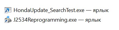

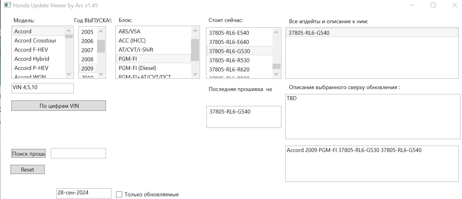

Нашел на hondahybrid.ru ПАК с обновления для Honda и ПО honda update viewer + J2534Rewrite. Попробую скачать и поковыряться

Проблему решил путем обновления ПО через I-HDS (есть на рутрекере и здесь на сайте) и последующим сбросом и адаптацией датчика СКР. Сейчас уровень шумов на датчике = 0, а до этого сканер показывал 6! Всем спасибо за помощь!
