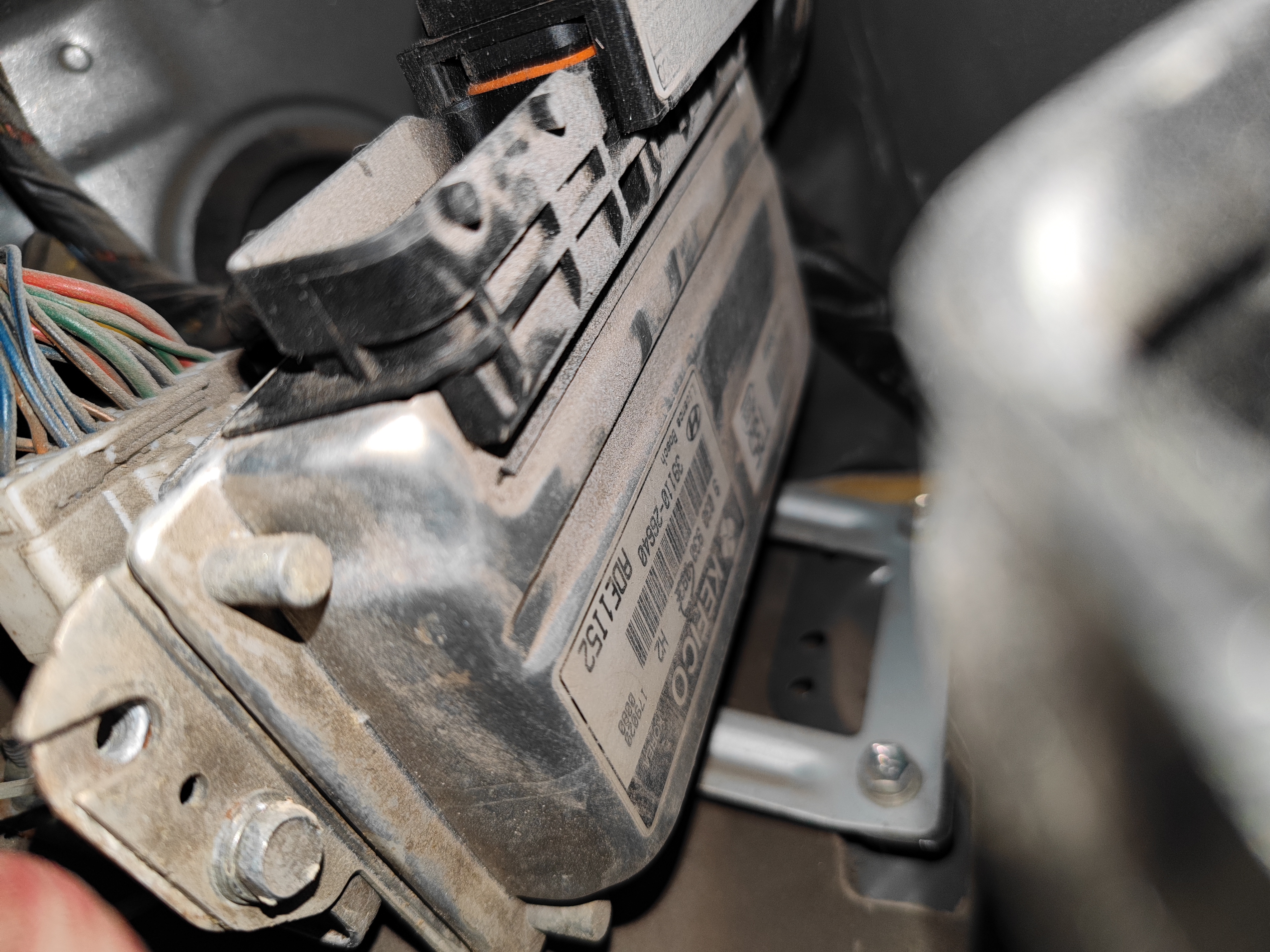

Акцент 2008 год, блок 7.9.7, ADE1I52

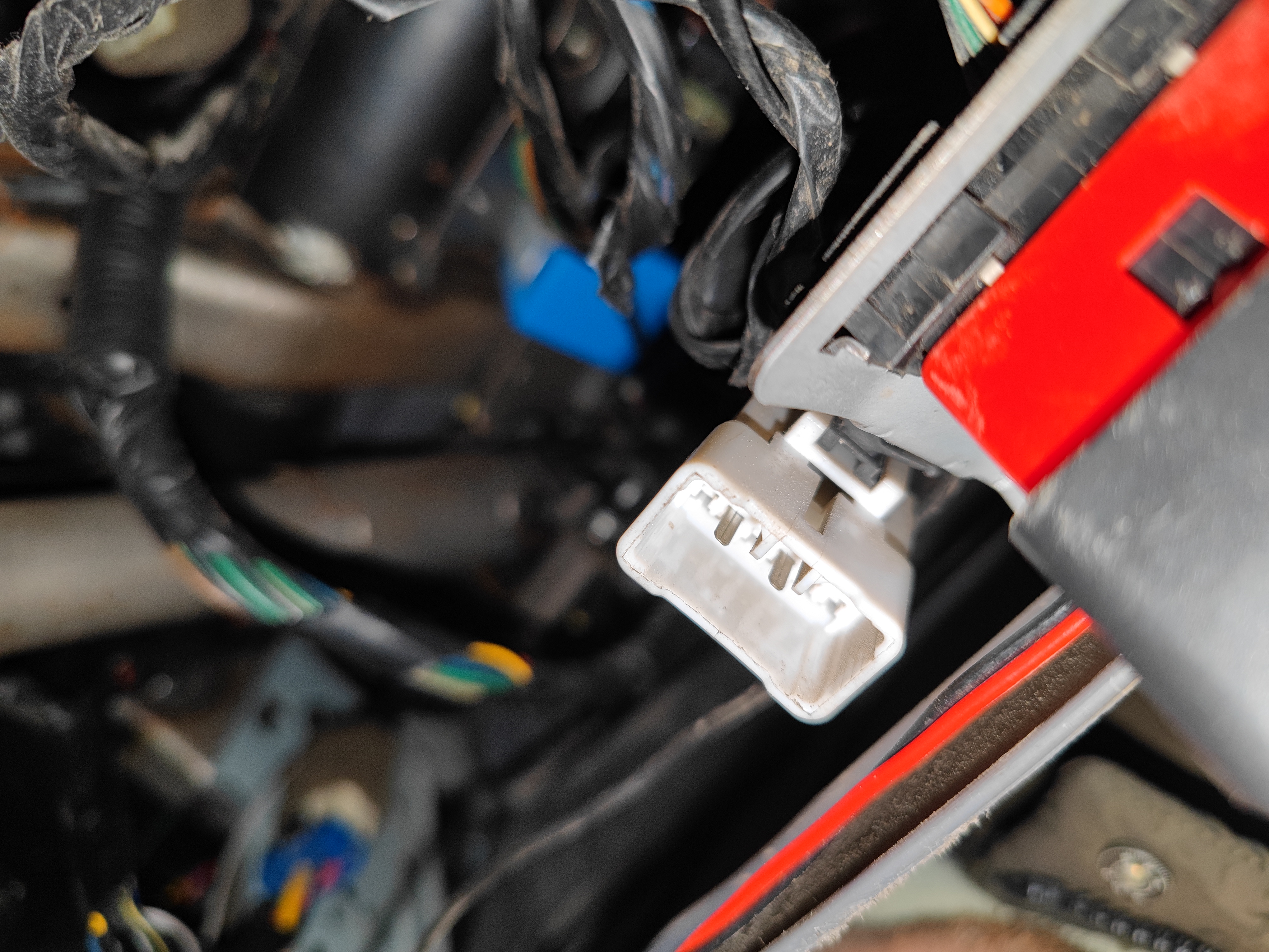

На OBD не идёт питание, а рядом есть белая колодка с двумя пинами.
Кто-нибудь сталкивался с таким? Чем и как делали?
Замыкать не пробовал (от греха подальше)
Delphi не завелся
Иденты не даёт (PCM + OP2)
Дык на сканматике в кабеле есть разъем для подачи внешнего питания. подайте с прикуривателя.
снимать и на стол.чего тут дивного.
можно и через разьем диагностики.Если Сканматиком,то питание с прикуривателя можно взять.
