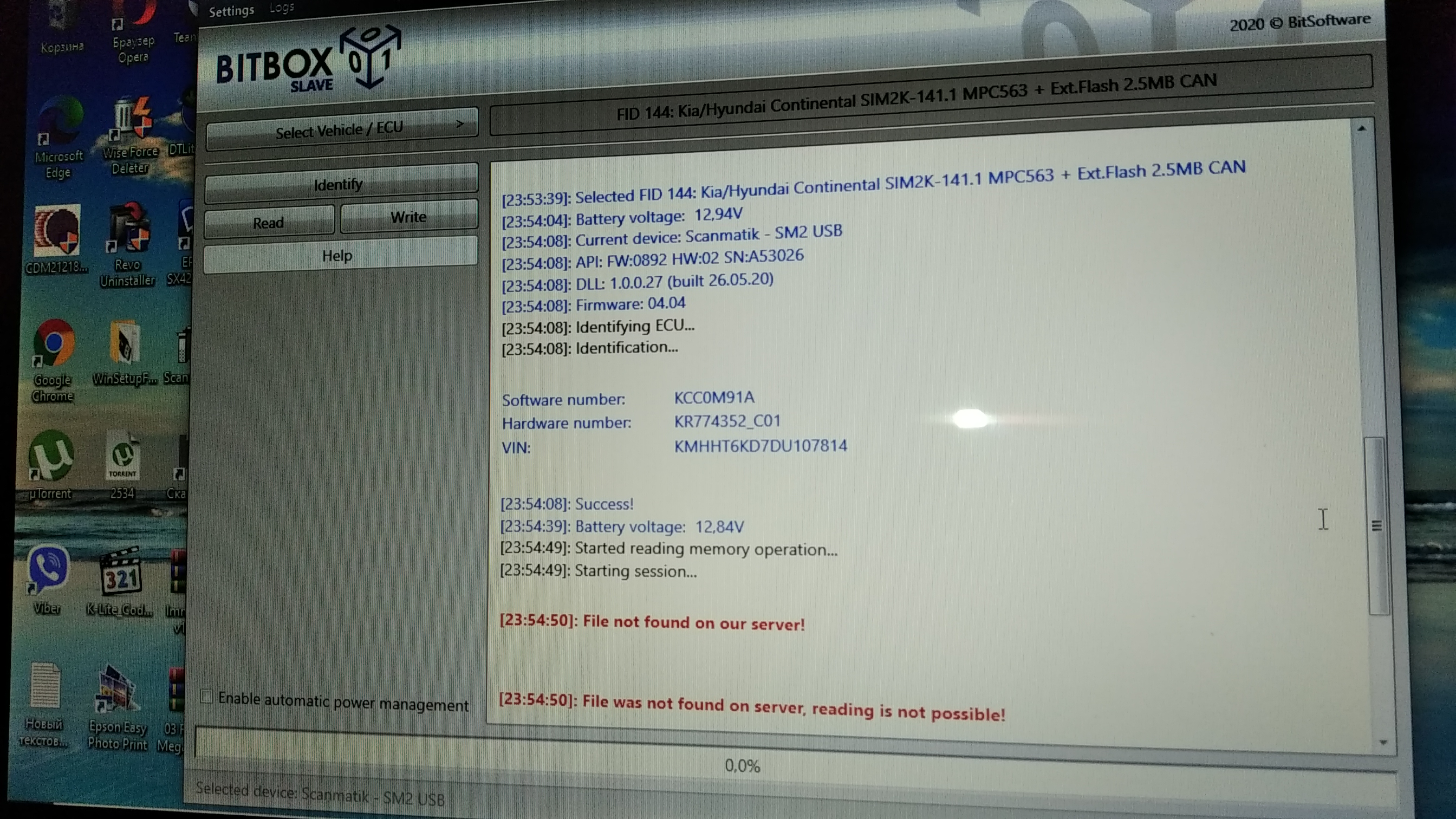

Парни привет вот такое авто с Америки
Hyundai Genesis coupe 2.0turbo на ЭБУ пишет Sim2k-141 но иденты отдайот как (sim2k-141.1) чем прошить?!
Кто сталкивался с таким авто и с таким ЭБУ?

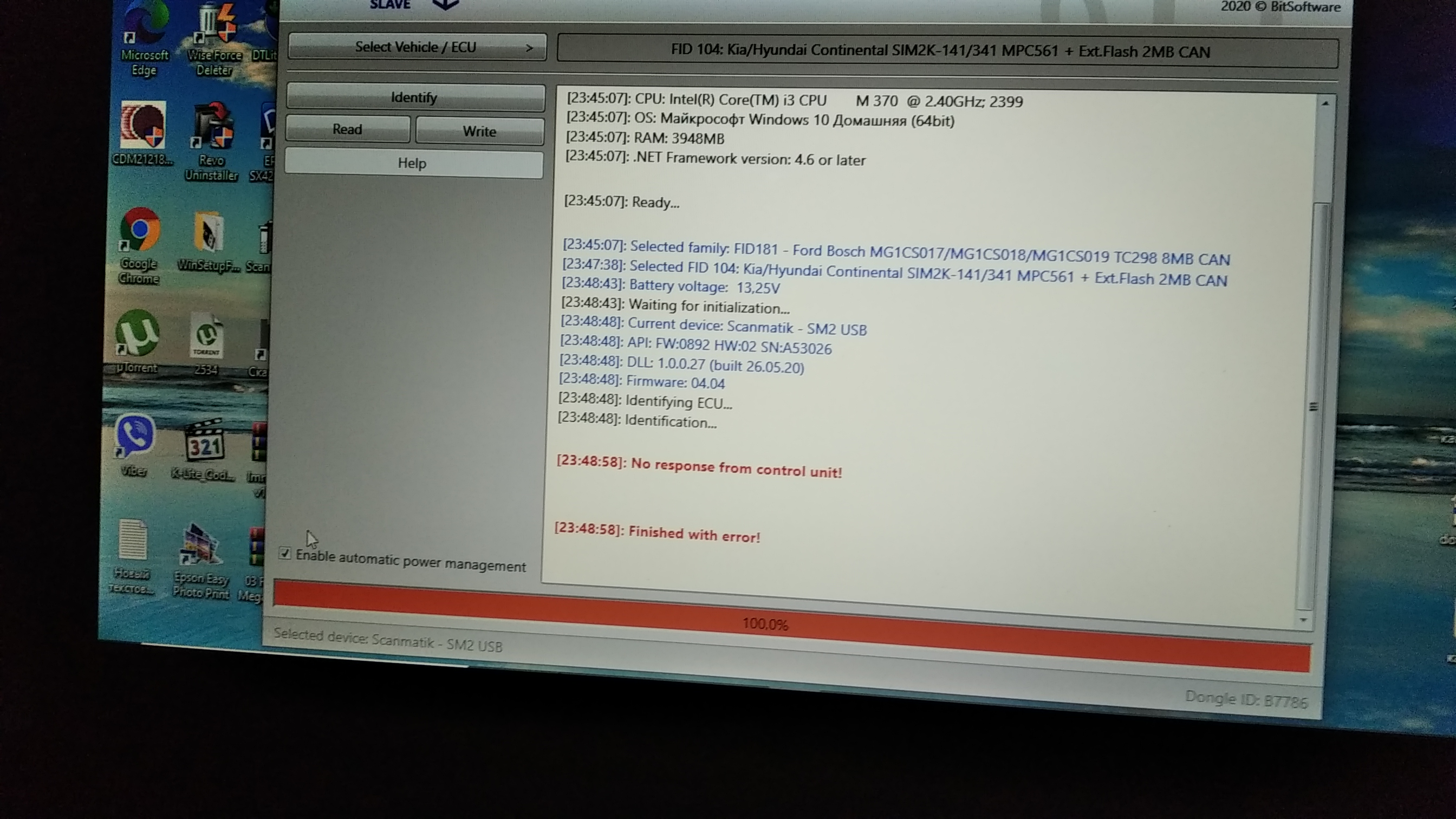

Парни смотрите что получается, на ЭБУ
пишет Sim2k-141 но иденты отдайот как sim2k-141.1

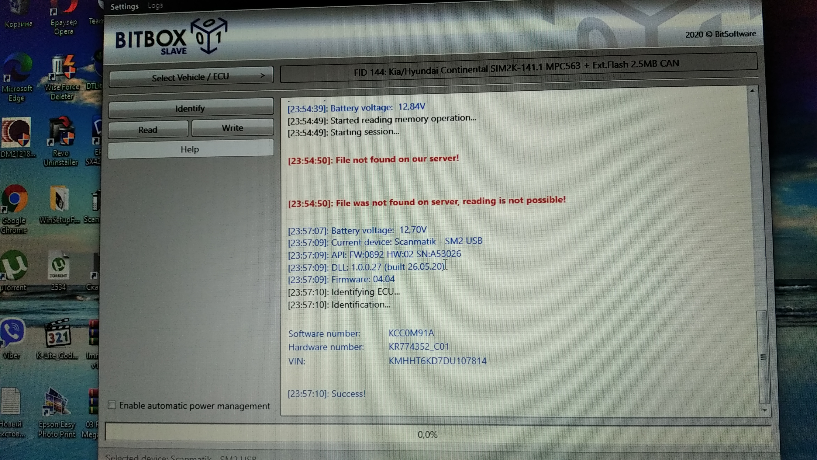

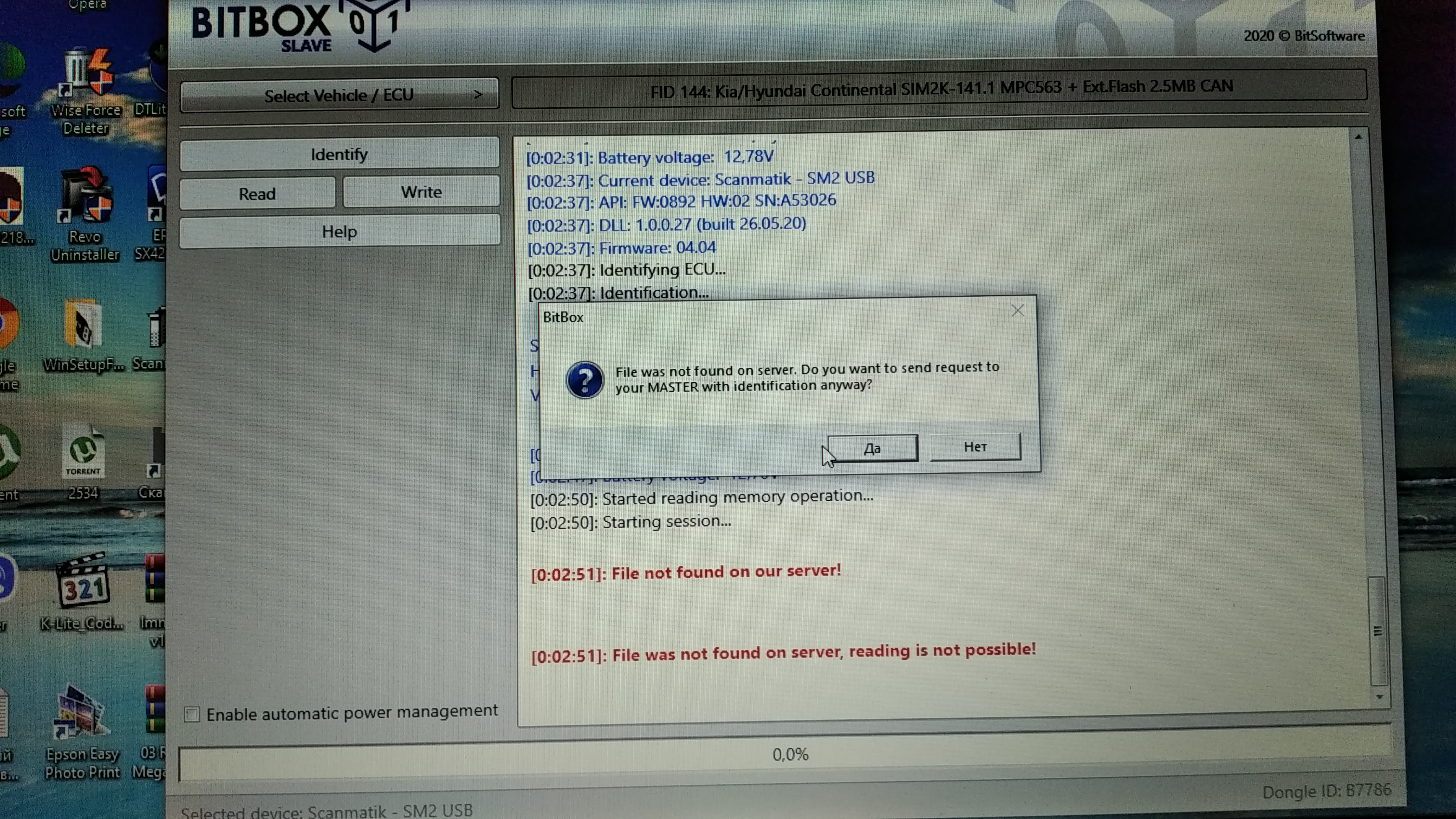

пробовал Битбоксом, что тот что другой ЭБУ там заявлен но второй sim2k-141.1 только виртуальное чтения, ок выбрал сначало sim2k-141 делаю идентификатор а битбокс ругается что не правильно выбран ЭБУ и посылает на sim2k-141.1
ок, выбрал sim2k-141.1 жму считать иденты-отдал, жму читать прошивку а он мне уя лысого говорит нет такой прошивки на сервере, хотя авто не новое 2013г Америка
Вот фото
Вопрос чем его лучше всего сделать?

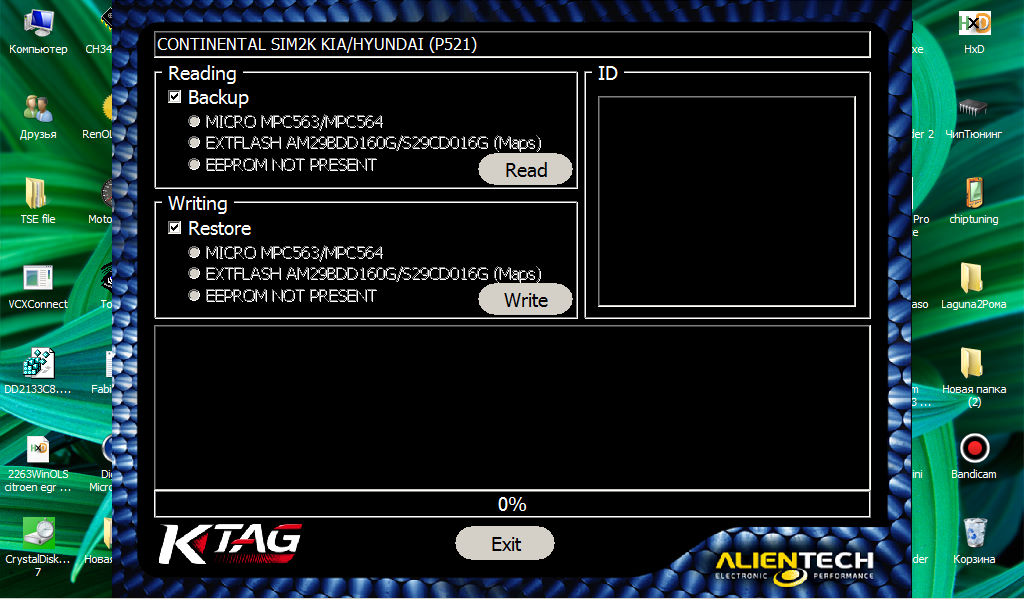

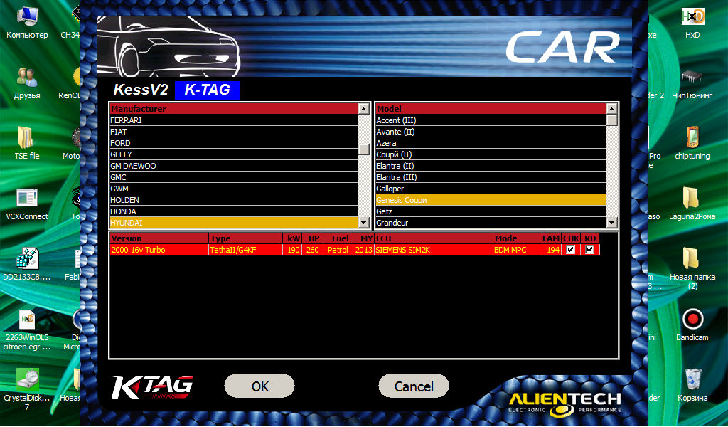

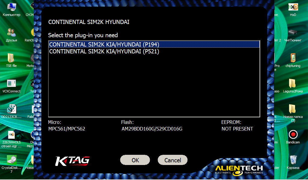

Судя по битбокс там должен быть процессор MPC563 тоесть в кетаге это Р 521 и там заявлен этот процессор
Второй вопрос есть ли нюансы по подключению ЭБУ на столе в частности распи... Или слушаться Кетага?
