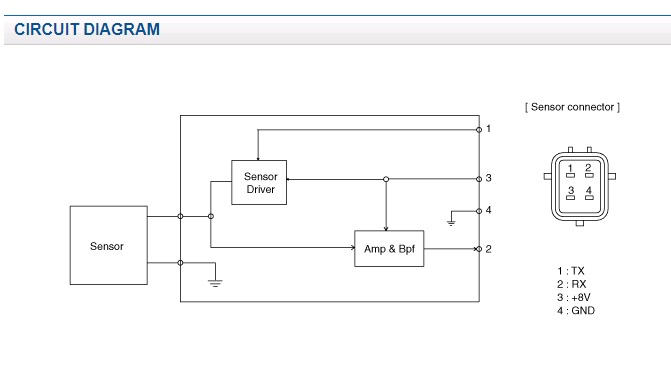

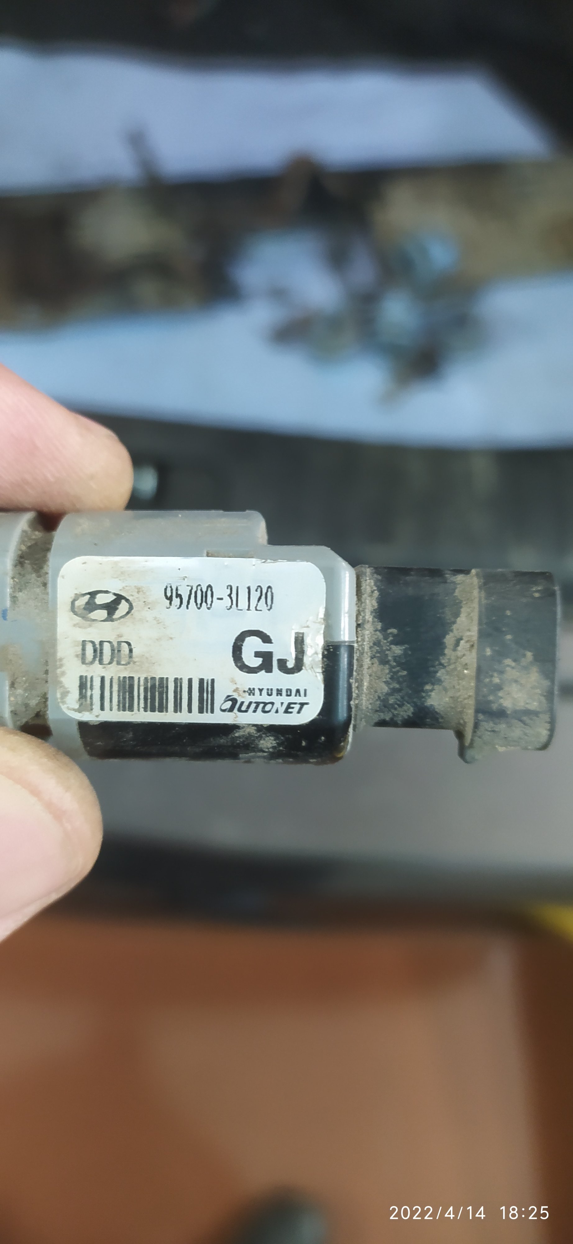

Всем привет. При включении R, зумер пищит один короткий 3 раза, два коротких 3 раза, три коротких 3 раза, четыре коротких 3 раза. Что это значит? Проводку прозвонил, питание 8v есть на все датчики. Есть ли у кого мануал по проверке парктроника? Или есть ли возможность проверить датчики на столе?
