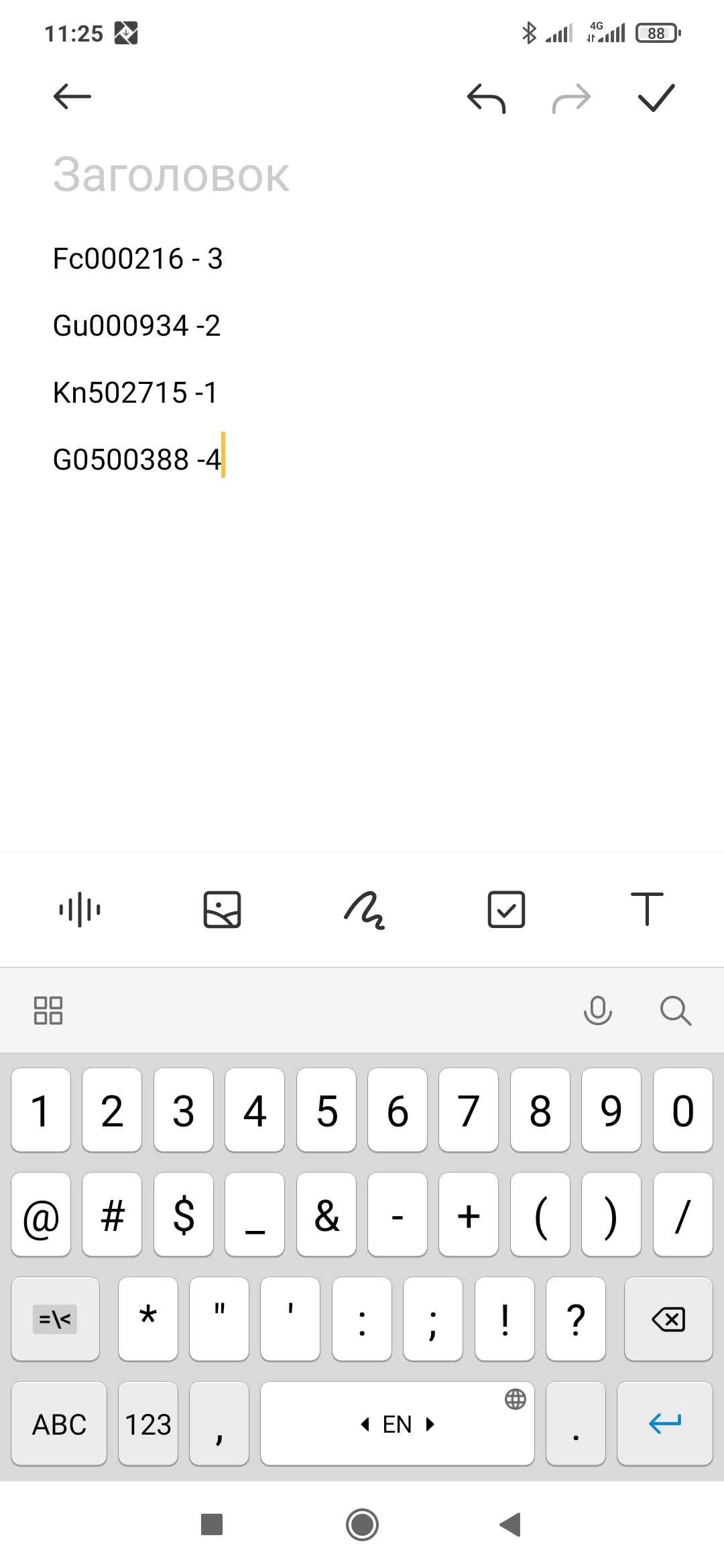

Здравствуйте коллеги,у нас в городе на предприятии у данной машины сгорел эбу,они нашли бу но коды форсунок прописать не могут,вызвали нас электриков диагностов,пошурстев форумы что якобы справляется авто-ас f24,у нас таковой имеется,но почему то ничего не вышло,сканер эбу видит,форсунки мы списали начинаешь писать сканер пишет ошибка при записи, подскажите куда копать или на стол его
В ебу коды старого мотора перекиньте местами, если перезапишет значит сканер тянет. В денсо часто обучение малому впрыску нужно делать, после прописки кодов.
Может просто не правильно вводите коды. Символы могут быть только hex.
Я имел ввиду что часто путают символ D c нолем или буквой О, или ноль путают с буквой О. Там могут быть символы 0,1,2,3,4,5,6,7,8,9,A,B,C,D,E,F
Скиньте фото кодов с форсунок. то есть фото самих форсунок, что б на них видно было код. Возможно вы когда вводили код набрали не правильный символ и эбу его нее принял
пробуйте не с первого по четвертый, а с четвертого по первый писать. была такая проблема на какой то тачке.
