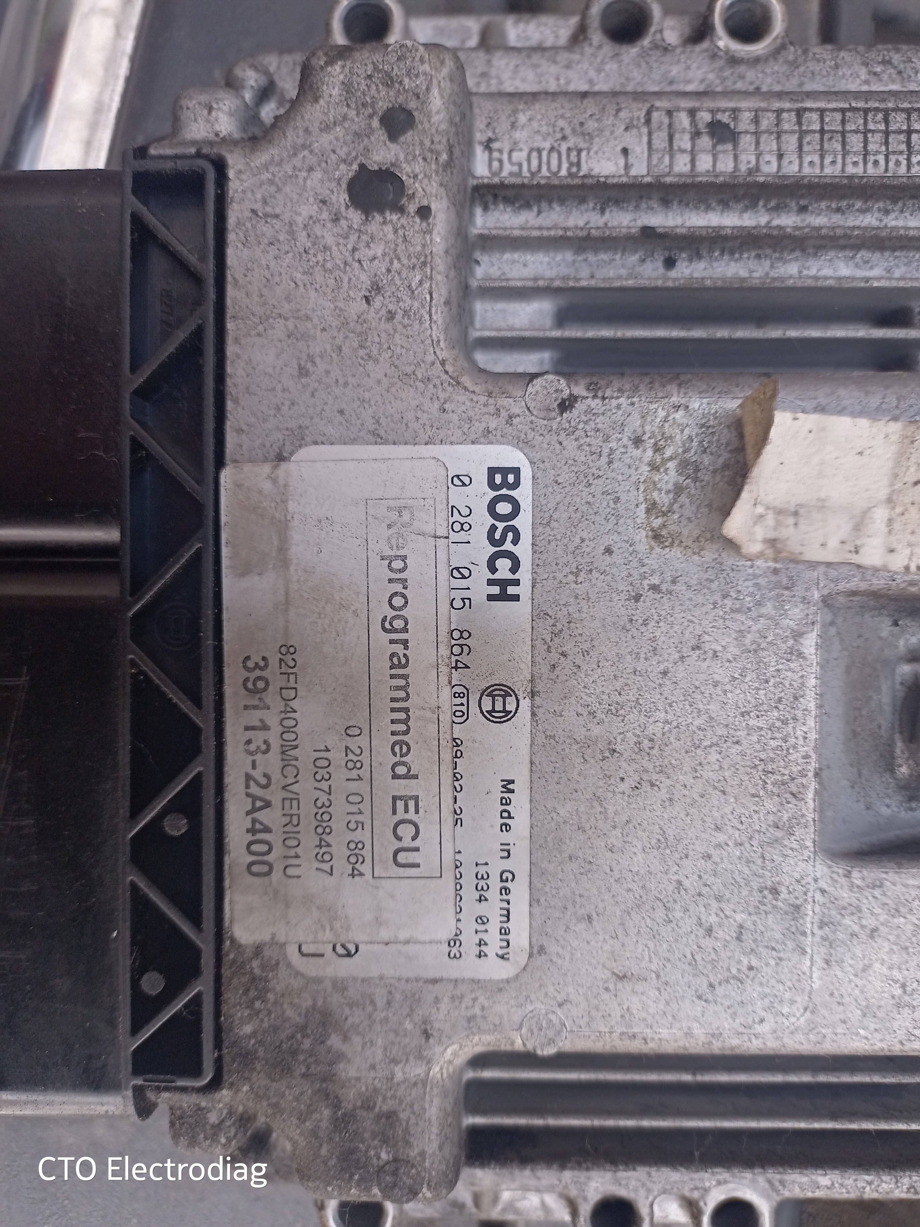

Когда достал блок, то увидел такую наклейку (на фото -Reprogramed ECU). Информация блока под этикеткой на след фото.
Версия софта при чтеии KTAG и версии софтов 1,2,3 в программе xdecoder...

1.Какой номер родного софта для этого блока?
2. Впервые вижу такую наклейку,- это заводская или нет?
3. Может есть у кого софт под этот блок?
Полный дамп считан KTAG прилагаю. Надеюсь проясните знающие люди

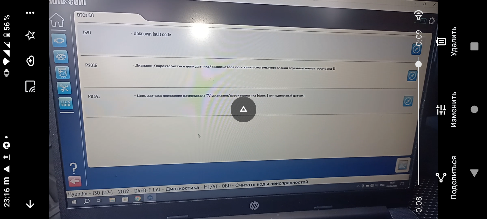

пробовал записать софт 1037501568, все тоже самое...НО!!! когда нашел софт от такого же блока, но для объема 2.0- обороты стала набирать до отбойника. Но плохо заводилась, мигал чек. И три ошибки: сажа, вихревые заслонки и датчик распредвала p1591, p2015, p0341

А какие цифры должны бить, как на фото что ктаг вычитал? 1037501532?

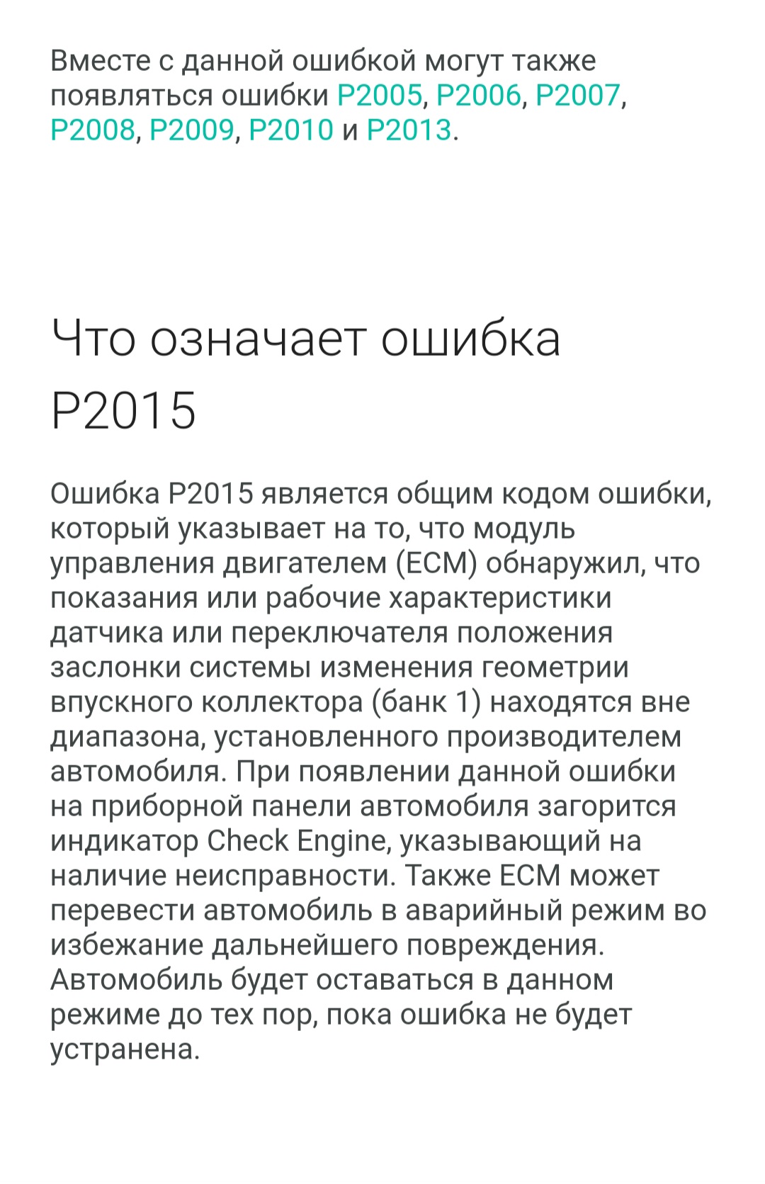

Не подскажете, а может она падать в аварию из за ошибки P2015 диапазон.характеристики выключателя системы управления впускным коллектором. Просто иногда она выкидывала эту ошибку, хотя тест и калибровку датчика проходила

отключать вихревые заслонки. просто заменено в машине все что можно было, даже сажевый фильтр новый купили и установили. Был у официалов, они ничего не нашли и сказали перепрошивка или замена блока (фото рекомендации могу утром сбросить)) но иногда ошибка p2015 появлялась, хотя чек не горел
