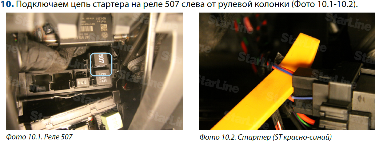

Я ставил уже на такие и именно кидал провод идущий на втягивающее стартера (как на фото выше). Думал может есть альтернатива с имитацией сцепления

Всем спасибо кто писал. И некоторые нюансы ### пассата б7, в схеме установки на сайте кан старлайн провода отличаются по цвету (смотреть только по пинам) CAN B удобнее зацепить на обд 2 разем, а не льзть к блоку Гетвей , провод на стартер лучше сразу тянуть под капот на втягивающее реле. И все таки я нашел пункт имимитации сцепления и тормоза по ШИМ сигналу на (назначение розового провода) в следующий раз обязвтельно проверю
