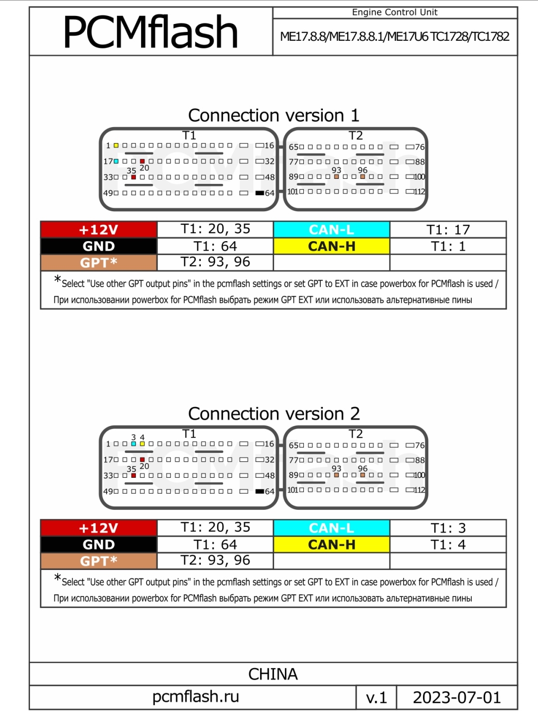

Приветствую. Подскажите, может кто сталкивался. Отлом PCM 51 модуль, считал через PCM box блок, а при записи выдает ошибку на старте при получении доступа. Говорят, что нужно заливать фулл через BSL. Но нигде схемы подключения не нашел. Да и в округе почему то никто не взялся на этом блоке отключать иммо.

ZuzinGG, Пару минут. Ушел за отломом, пришлю скрин
