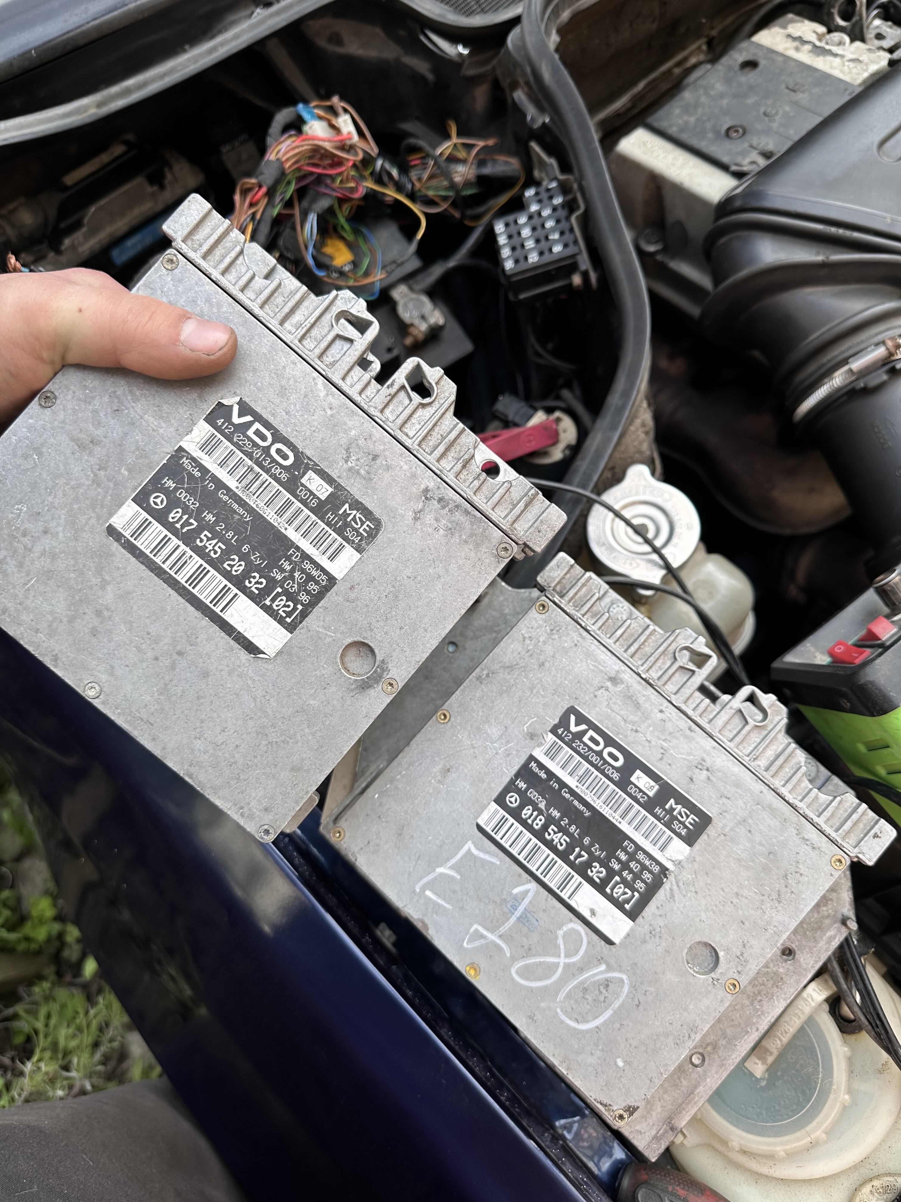

Привет! Приехал троящий w124 (1995) со свапнутым двигателем m104 с w210 на диагностику.
Читал HFM scanʼом
Ошибки:
112. Сохраненный, АКТУАЛЬНЫЙ
Дефектный блок управления HFM.
116. Сохраненный
Ошибка в CAN соединения от блока управления IRCL (низкое напряжение)
После недолгих раздумий кинули другой ЭБУ от другого w210 с таким же мотором. (На фото слева родной - справа донор) Думали, что иммо отключен, ведь то этого экземпляра все мерсы тех лет запускались чуть ли не отвертками.
Двигатель на новом блоке не запустился.
Но мерс приподнес новый прикол: на родном мозге он тоже не захотел запускаться
На связь выходит, ошибки те же, запуска нет.
Бензонасос не работает!!!
Как делается на этих мозгах иммо офф?
Есть у кого распиновка этого блока?
Подскажите куда копать, уже всю голову себе сломал...
