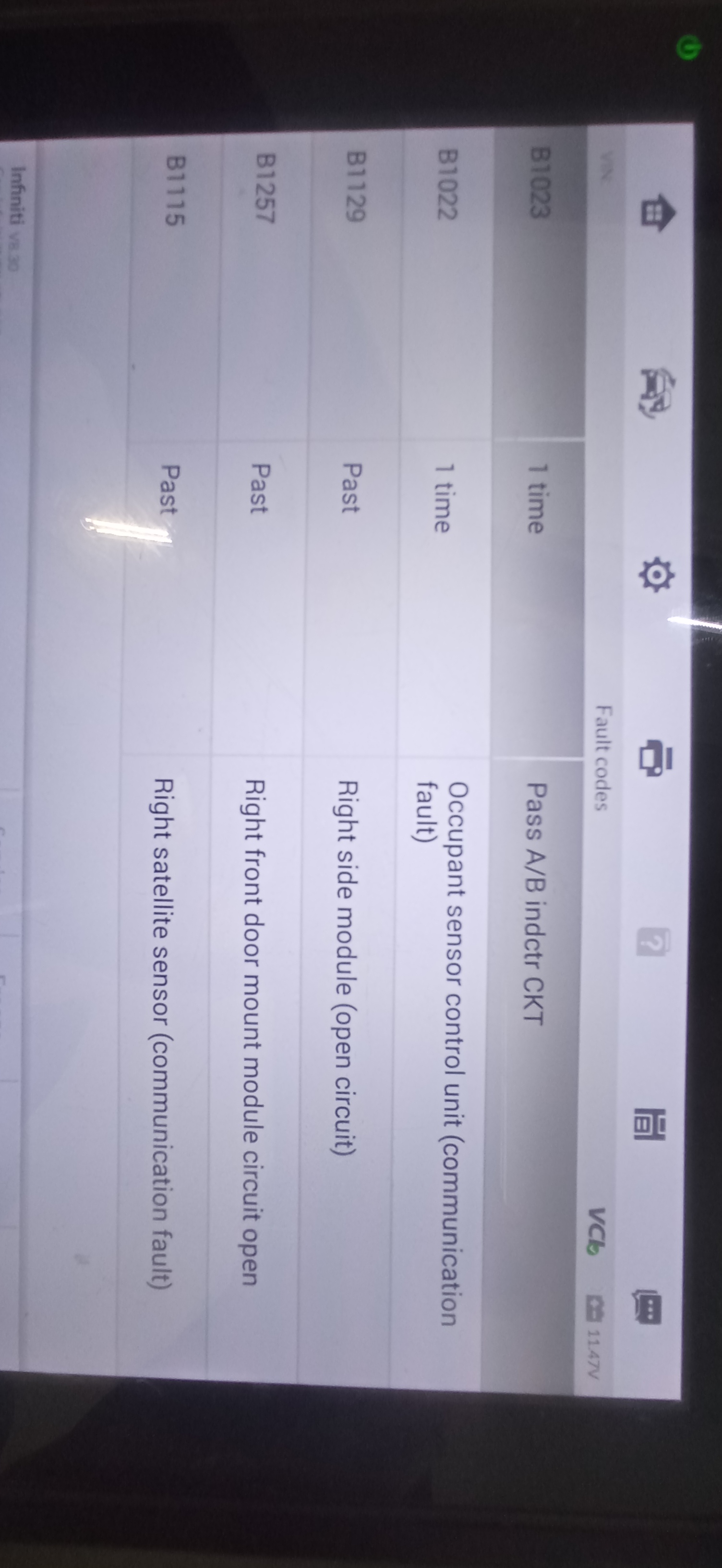

airbag module:
поменяли блок.
некоторые ошибки не удаляются.
вопрос: почему ошибки "past" не стираются?
если отключить еще один или несколько сенсоров и снова подключит то стираются.
ошибки только на стороне пассажира.
на стороне водителя ошибки нет.
b1023 - 1 time
b1022 - 1 time
b1129 - past
b1257 - past
b1115 - past
поменяли блок.
b1023 - 1 time
b1022 - 1 time
b1129 - past
b1257 - past
b1115 - past
