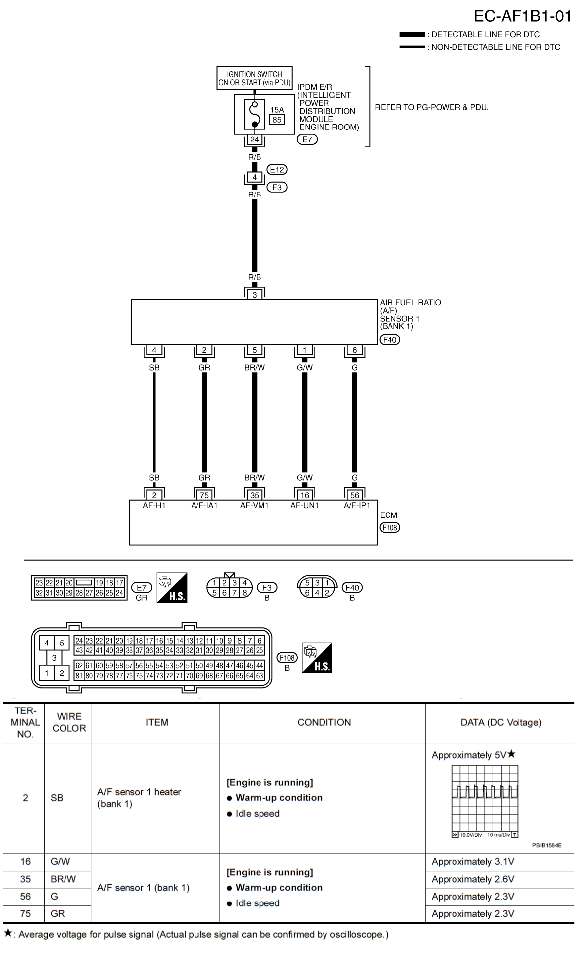

Большое спасибо, я обыскался - вы сильно выручили. Я звонил проводку до блока, мерил напряги - ещё раз проверю по вашей схеме отпишусь. На паре проводов было напряжение в районе 2 с небольшим , но надо поподробнее позвонить и записать на бумажку..Потом опять подумать..

Померил все напряжения, всё соответствует вашей схеме (вам отдельная благодарность), но тем не менее ясности пока нет..
