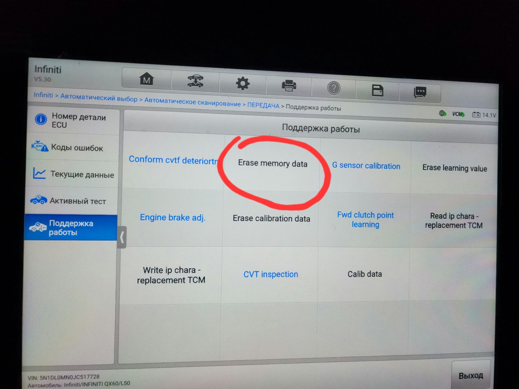

хотели сделать калибровку ну и сделали машина на оборот хуже стал когда переключаешь к нам он вообще пришёл когда едет немного вдруг газ не берёт коробку на всё посмотрели говорят ну и мы хотели калибровку но получилось хуже чем было
и тепер как нам адаптировать
Для начала, снимайте гидроблок и смотрите стружку в каналах клапанов и на поддоне, калибровка не поможет, чинить однако надо.
