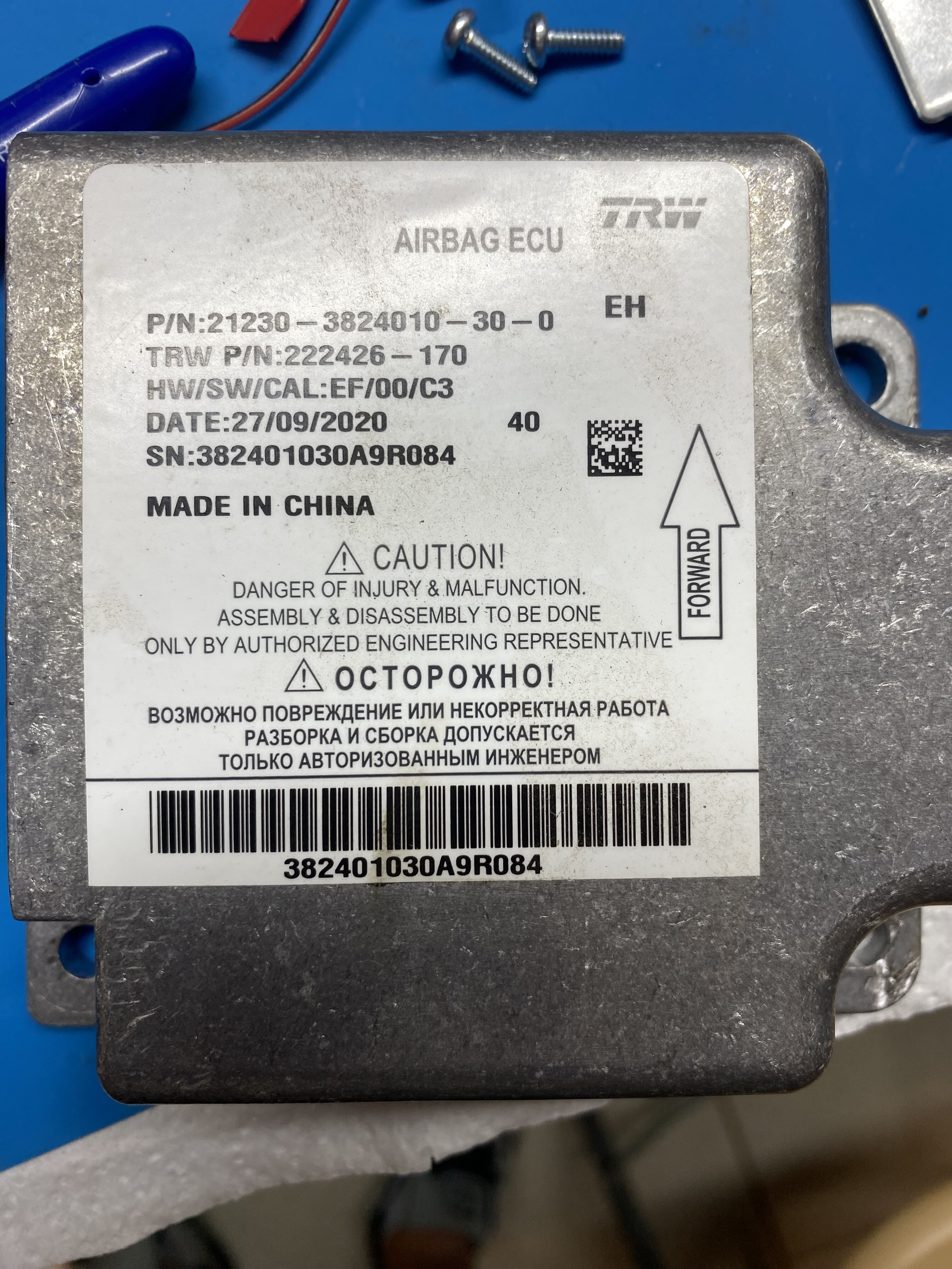

Ищу чистый дамп для 21230-3824010-30-0 Нива шевроле

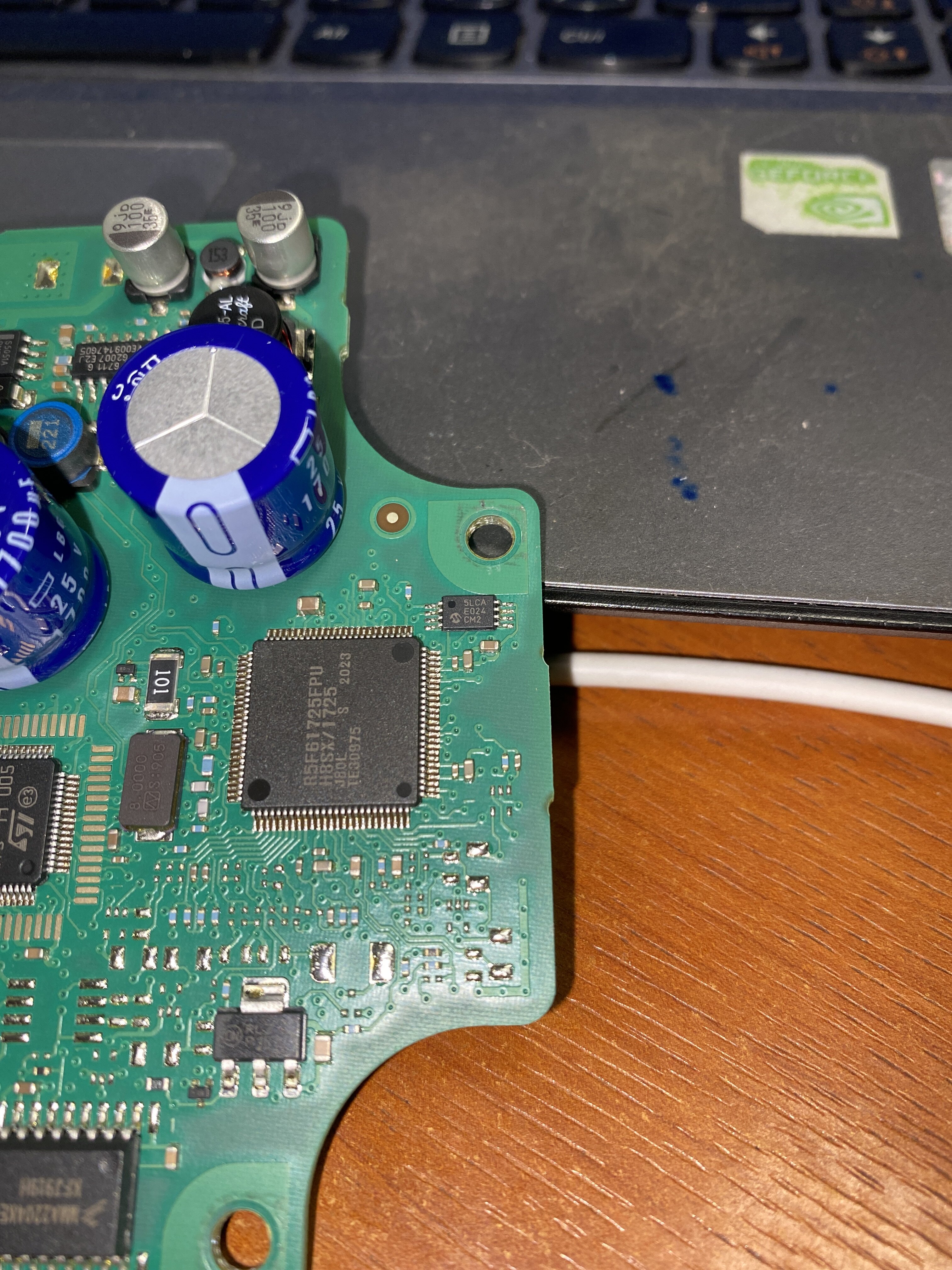

скинули один дамп, записал. В итоге сейчас ошибки по преднатягам ремней. Завтра гляну есть они там вообще или нет.
В итоге. Натяжители на машине есть. Обманул их резюком. Лампа погасла.
НО, если лезть сканером в блок airbag, видим жалобу на подушку пассажира.
Но ошибка и не сохраненная, и не текущая. Думаю из-за несоответствия прошивки. Но тема годная.
Вчера такой же блок только 2019 года. Сделали IProg eeprom 5LCA считана как 25640 поправлены, в памяти не активные ошибки по пассажиру. Не сбрасываются на панель не выдаёт.
