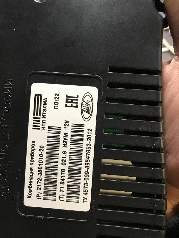

Народ нужна помощь по щитку приборов приора 2, переделывал панель под поворотники и где-то был коротыш. Греется стабилизатор и напряжение на нет .0.133в. Отрезал ногу от процессора и напряжение стало 5в. Скорее всего прилетел он. Нужна прошивка под этот процессор на эту панель, хелп. данные на фото
Процессор s9s12hy64cll

Вам правильно подсказали, не прошьёте вы проц, нужен FULL его, а в инете гуляют только калибровки. Проще купить другой щиток.
