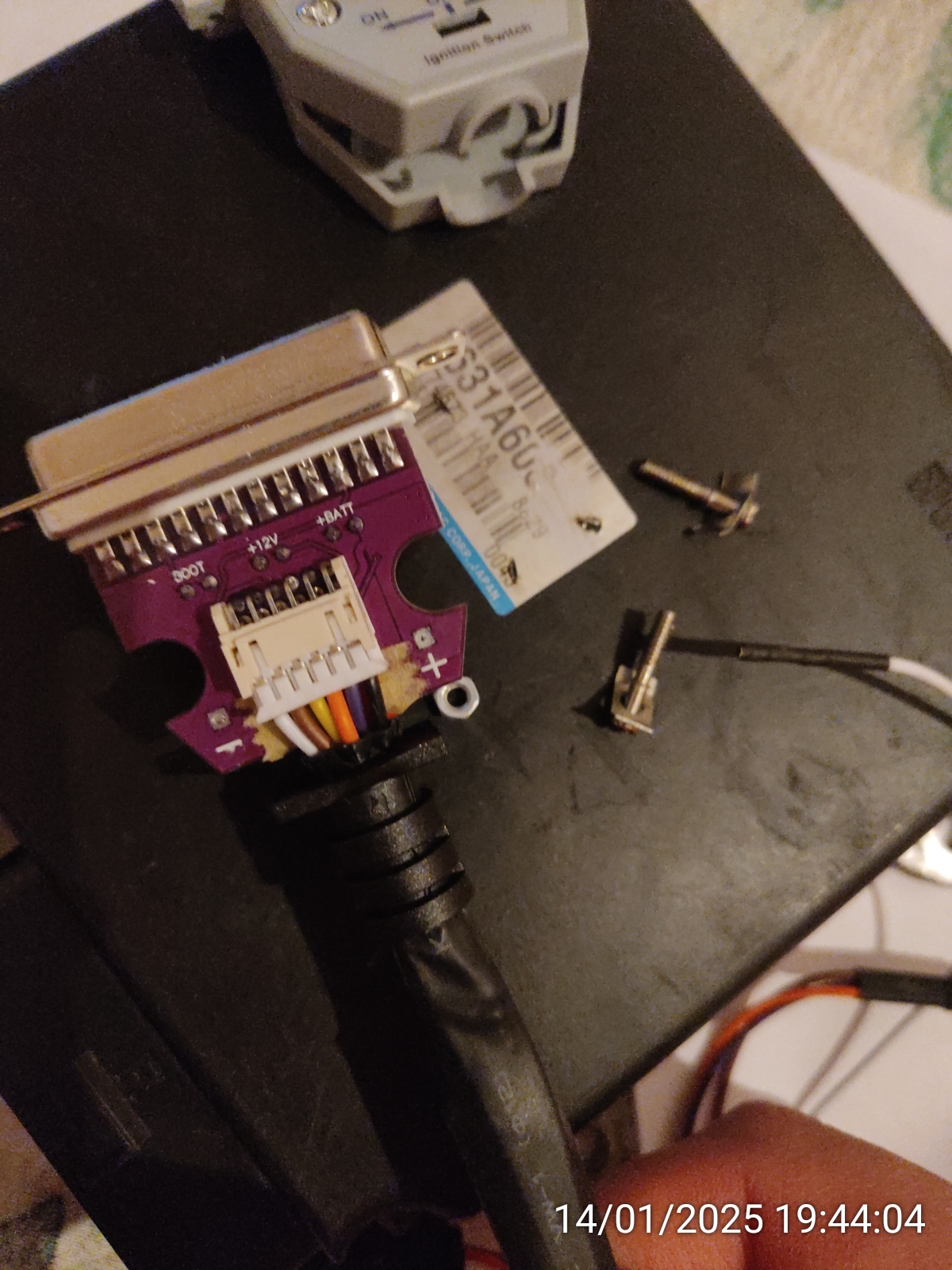

подключился к его пинам на столе см скрин при попытке любого подключения ошибка как я понимаю либо блок не выходит на связь либо кабель из заголовка косячный нужна распиновка этого кабеля от колодки к проводам в долгу не останусь
Отпаяй плату он него и сделай сам нормальный напрямую к db25 из этих же подписанных проводов
Сегодня только этим же занимался
Сдесь на форуме есть. Схема для 71 модуля , её доработать добавить Бут пин и клинию
Бут выбирать аукс
Boot pin 25.
К-line вроде 6
1.2 + питание batt
20.21 пины масса
Найди схему там на одном транзисторе и резисторах собери и добавь вот это и у тебя полноценный кабель с

Диоды я тоже сделал 3шт,только я из нового разъема дб25 всё делал провода взял из китайского они подписаны
попробуем завтра надеюсь поможет была ещё идея напрямую от одб кабеля подключится проводами
ух сложновато, но если первая дороботка не поможет то будем пробовать вашу

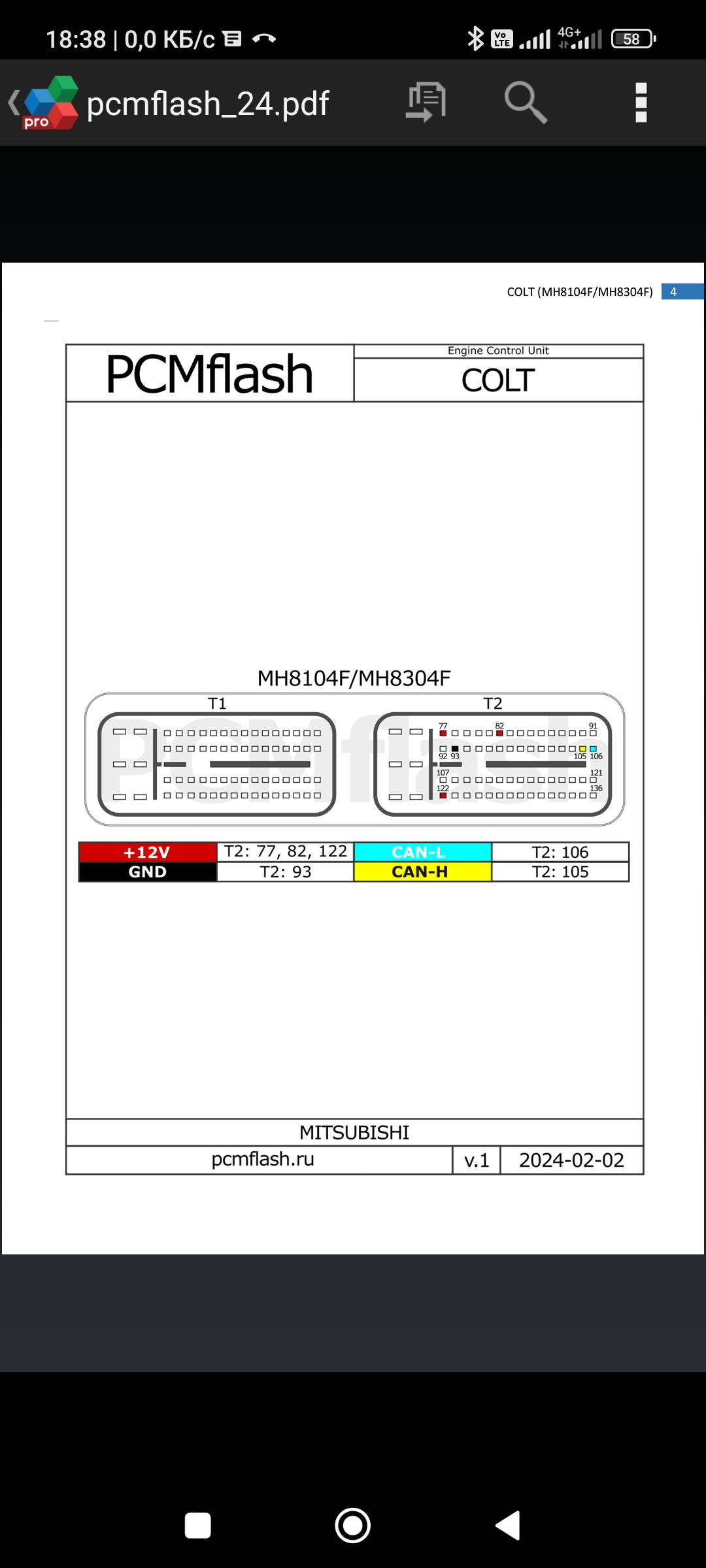

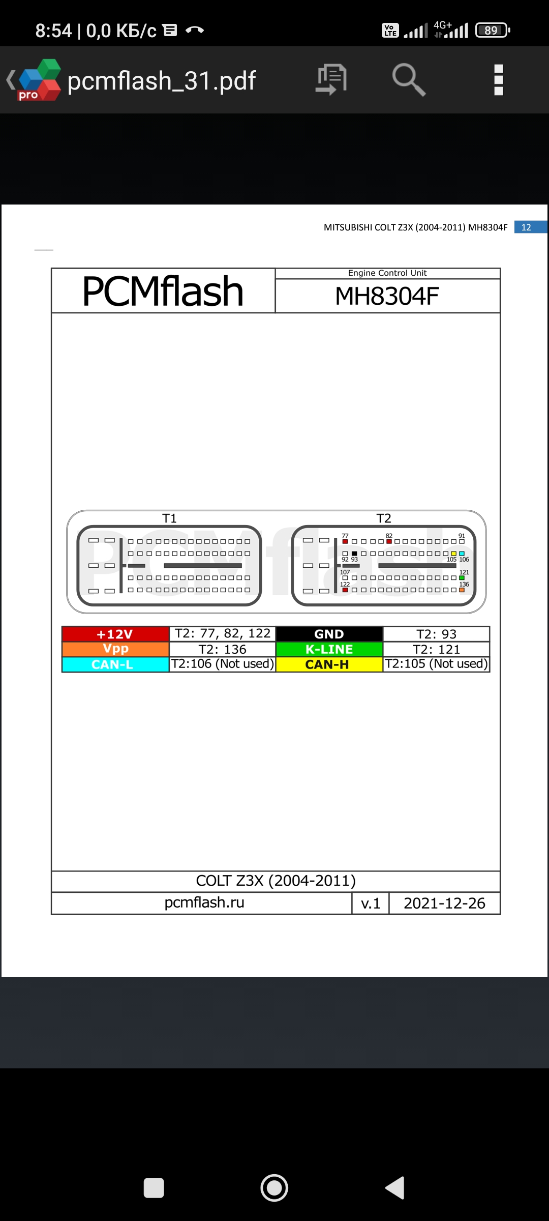

Просто судя по твоей схеме не вижу ни к-линии ни бут пин, делал таким кабелем Паджеро Спорт, все ровно было, только глянь на фотку там размер прошивок может быть 512 и 768 кб, главное что бы при считывании стока по окончанию было написано «контрольные суммы корректны»
почитал эту статью про 31модуль первый скрин из мануала pcm и в этом случае читает по к линии зачем точки сан даны хз...через по сканматик подключился к эбу по своему скрину из мануала сканматика начал читаться)

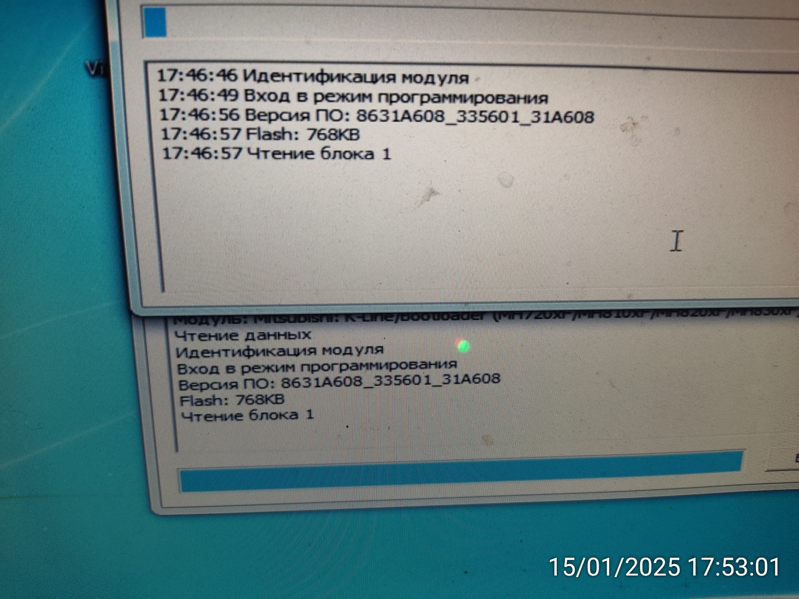

ну была проблема с роботом после упр вручную не вкл авто режим заменил эбу но вышло чтото непонятное этот 608 тож вычитался как 768кб читал по к линии и залил то что было в авто но он толи на др проце толи что хз но начал читаться 24 модулем в диагностике зависает и суде по всему он какойто не такой а интересна прошивка 1,3 амт stage так-то все нашёл кроме неё
