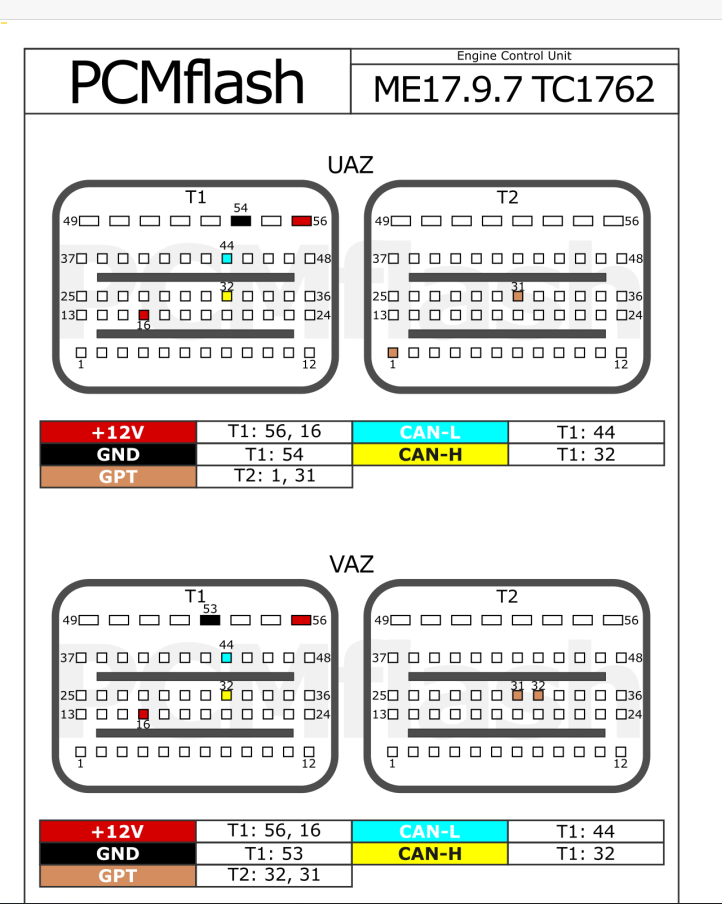

Ищу распиновку УАЗ 17.9.71 для 71 модуль pcm
  • Автор темы Автор темы eamonn
ME17.9.71 TC1724 UAZ | Reflash ECU
Распиновка ME17.9.71 TC1724 UAZ для программирования в режиме BSM.Схема подключения для программирования без разбора в режиме bench ME17.9.71 TC1724 УАЗ
