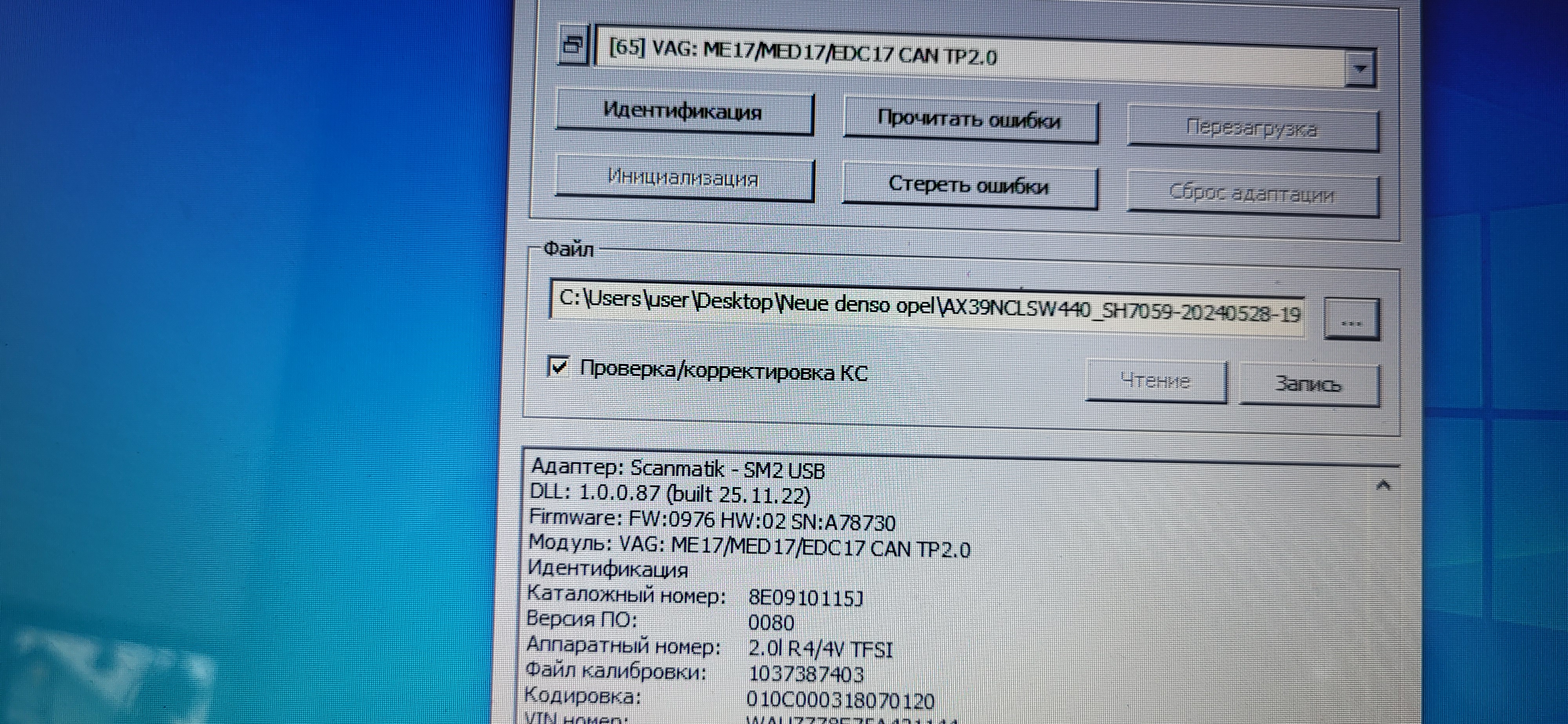

Подцепить смог только через sm2 pro pcmflash тут малость другие данные
8E0910115J 0080
калибровка: 1037387403.

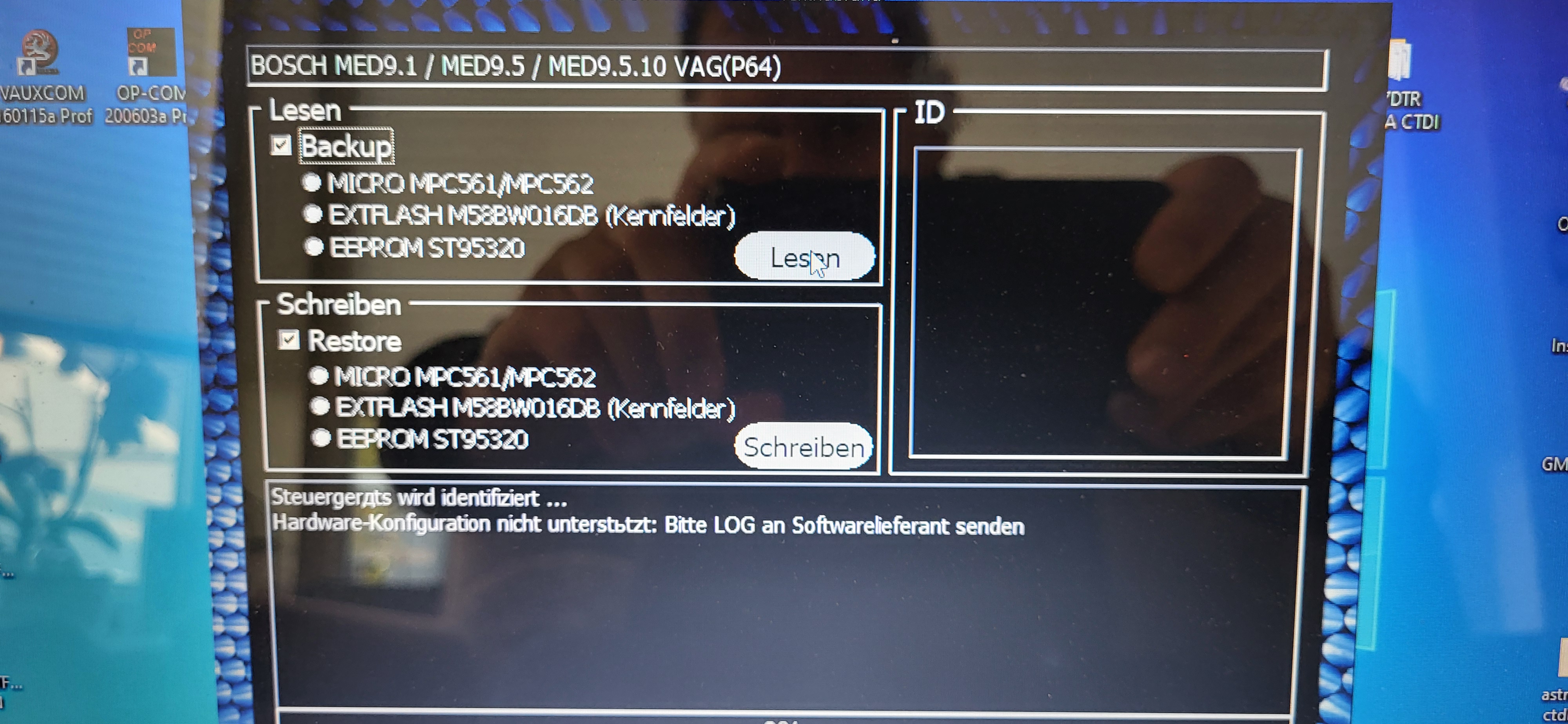

Ещё вопрос , каким флешером можно подключиться на столе чтобы можно было нормально читать и писать.
Пробовал k Tag, foxflash, pcmflash подключается модуль 65 но читать и писать нет возможности
K Tag пробовал пол дня провозился ничего не вышло, а через sm2 pro pcmflash и даже odis есть соединение.
Через odis пытался прошить но выходит ошибка иммо заблокирован что-то такое.
Правильный файл это sgo или?

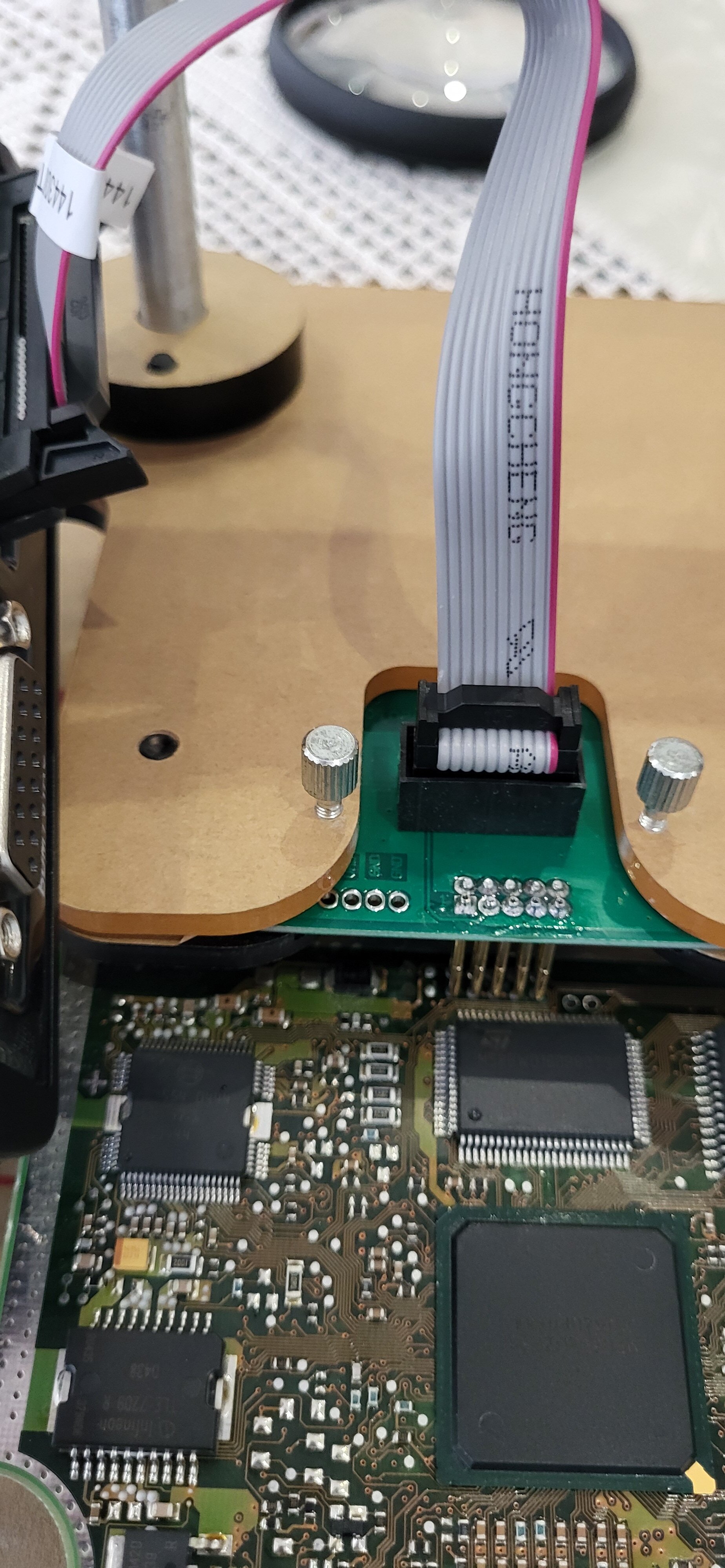

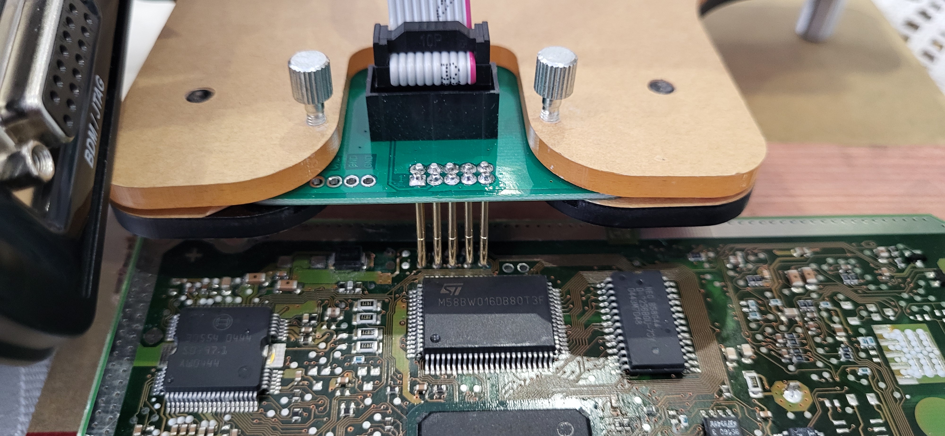

Подключал как в хелпе стоит , другого не нашёл.
Если можешь подскажи как правильно подключить
показывайте как по хелпу подключались, фото блока, платы и что пишет Ksuite при неудаче
Odis начинает прошивать но в итоге не прошивает стоит ошибка иммо заблокирован, только не пойму почему такая ошибка блок на столе а не в машине установлен.
