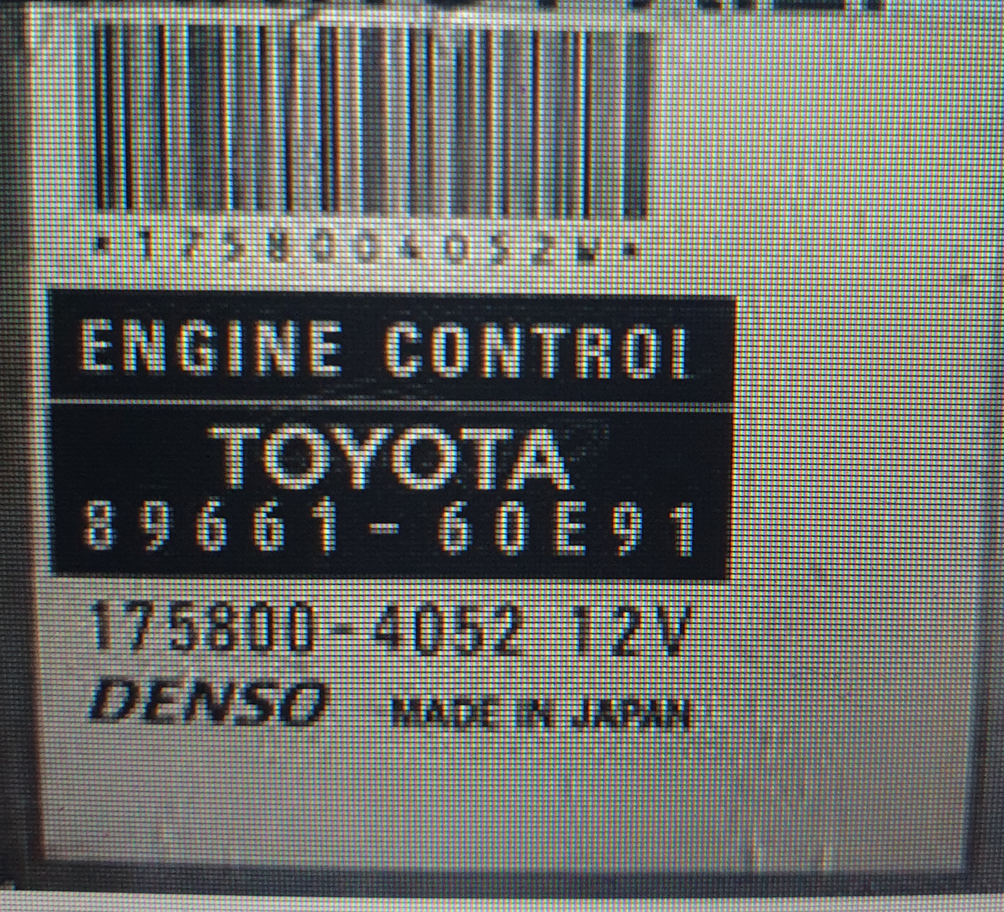

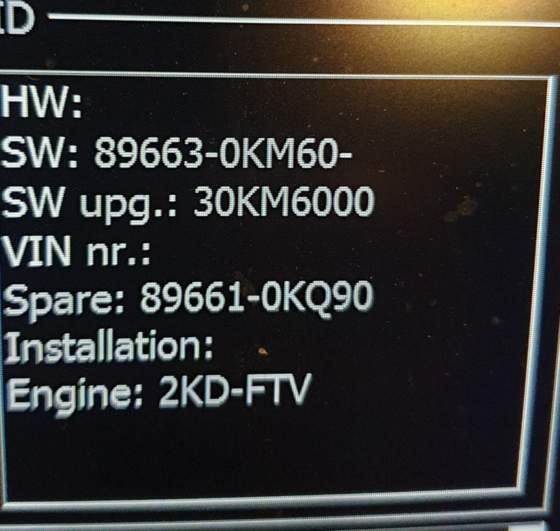

ищу сток Toyota Land cruiser denso

Спасибо братан. К сожалению здесь тоже не фулл.
512kb, на худой конец 496kb
Размер памяти процессора и размер файлов других версий прошивок для данного блока.
Каким флешером работаете?
По вашим идентификаторам у вас 76F0040GD, а он равен 368кб.
