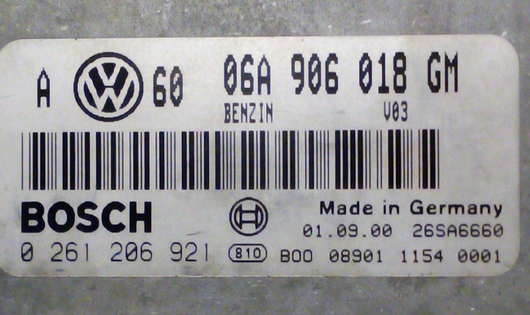

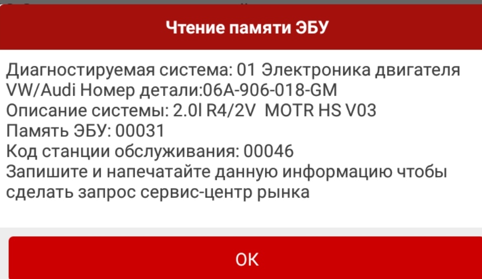

Считал Флэш программатором ( при этом она сразу не отдавала свои id ) , при заливке - стерло а запись рвется с ошибкой . Нашёл другую Флэш - залил , но ЭБУ не запускается .У меня был файл со схожего двигателя с подобным блоком - залил , ЭБУ стартует ,но авто не заводится .
Есть подозрение что родная Флэш посыпалась и считалось не полностью , а другое не подходит .
Может завалялся у кого схожий сток ?
Спасибо .
