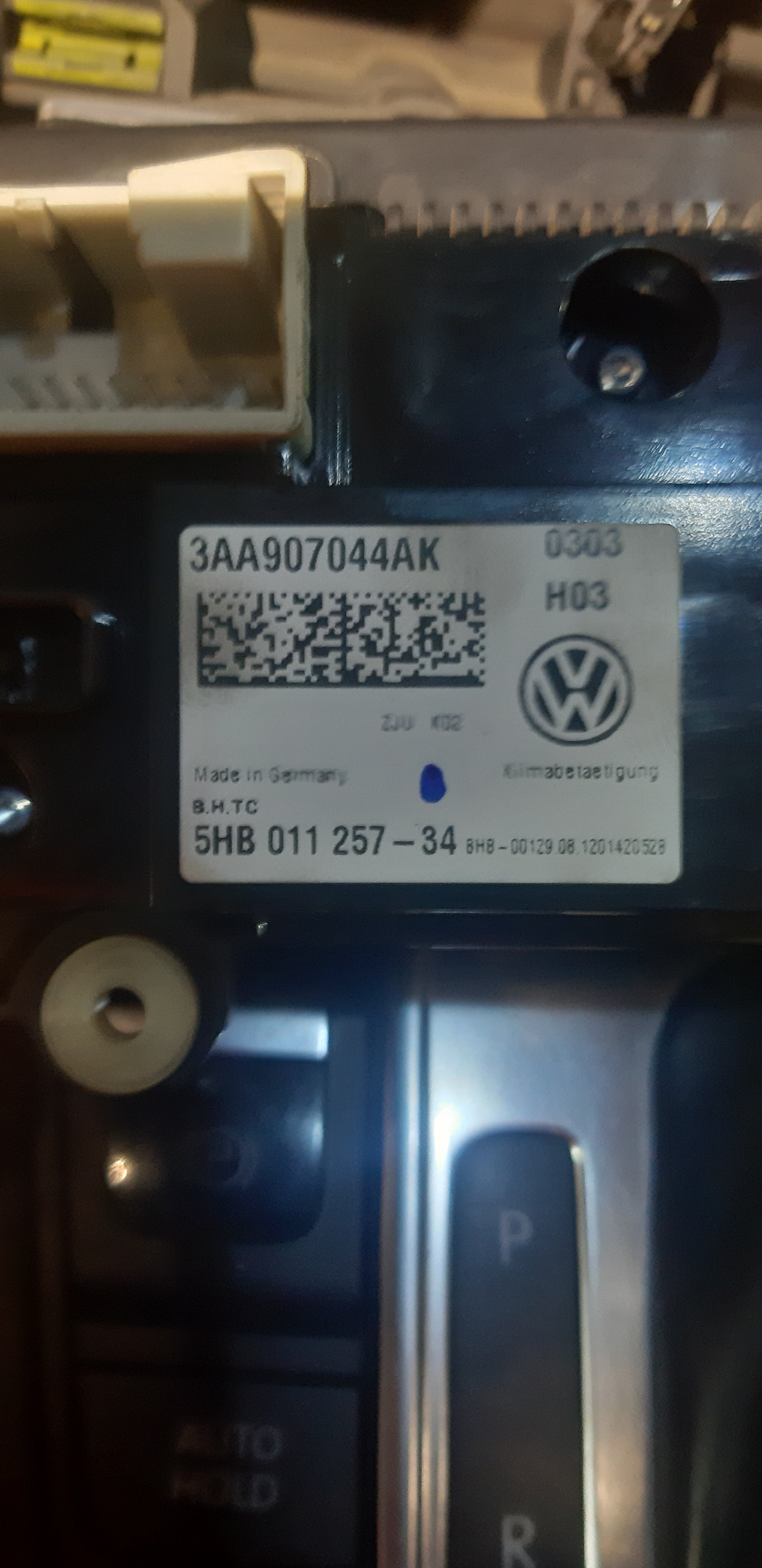

Ищу стоковую прошивку на vw passat cc 2012 для блока climatronic 0303

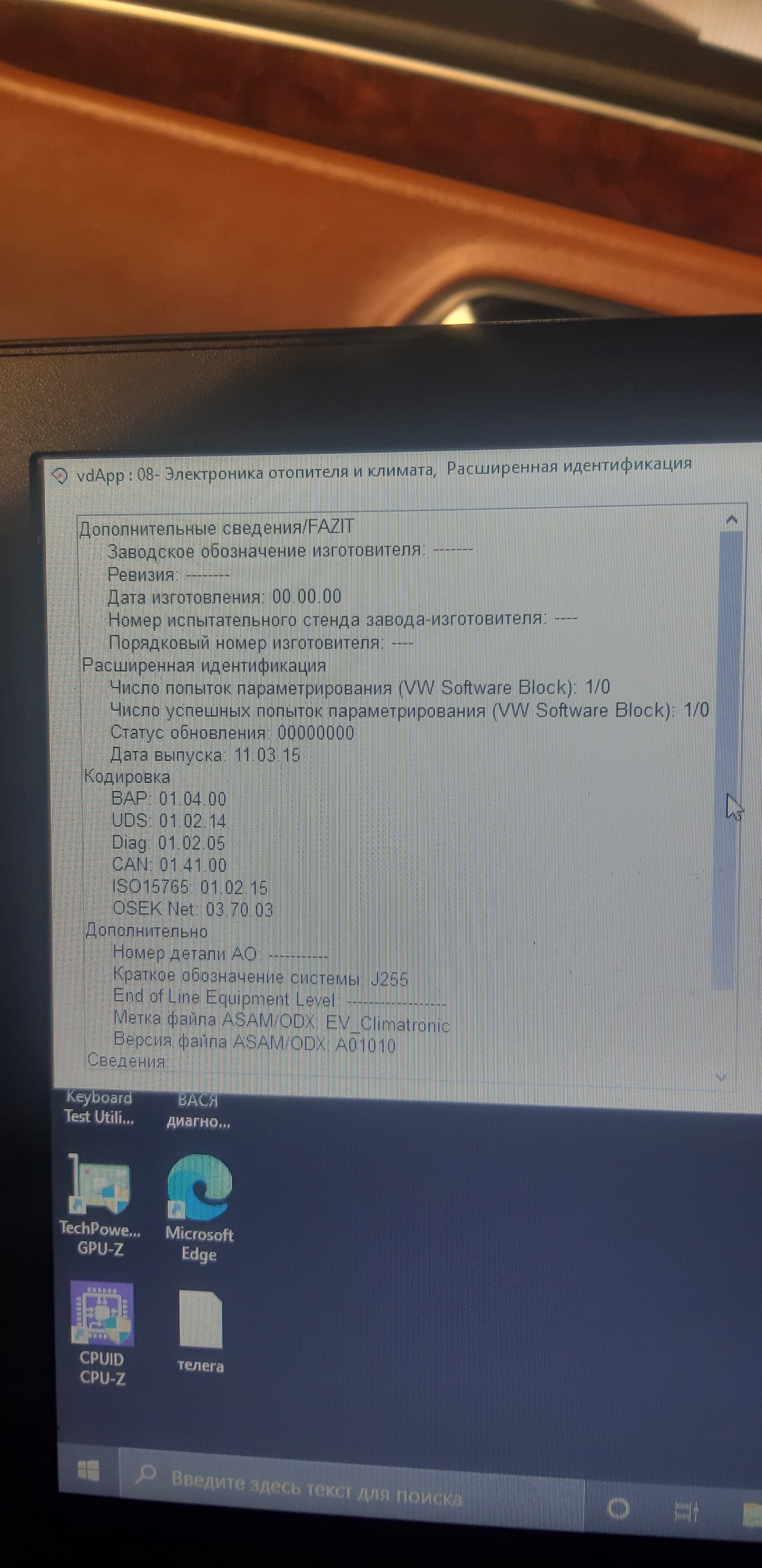

Спасибо. Прошивку залил. Иденты все равно не появились. И ничего не изменилось. Обогрев лобового не работает, кнопка off и кнопка sync ни в какую не хотят работать(((
На этот блок несколько кодировок.Только мне известно как минимум 3.Возможно те что выше,просто не подходят..
Но почему нет идентов. Везде прочерки. Вот что меня смущает. Даже после прошивки.
