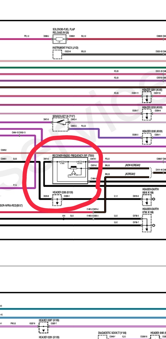

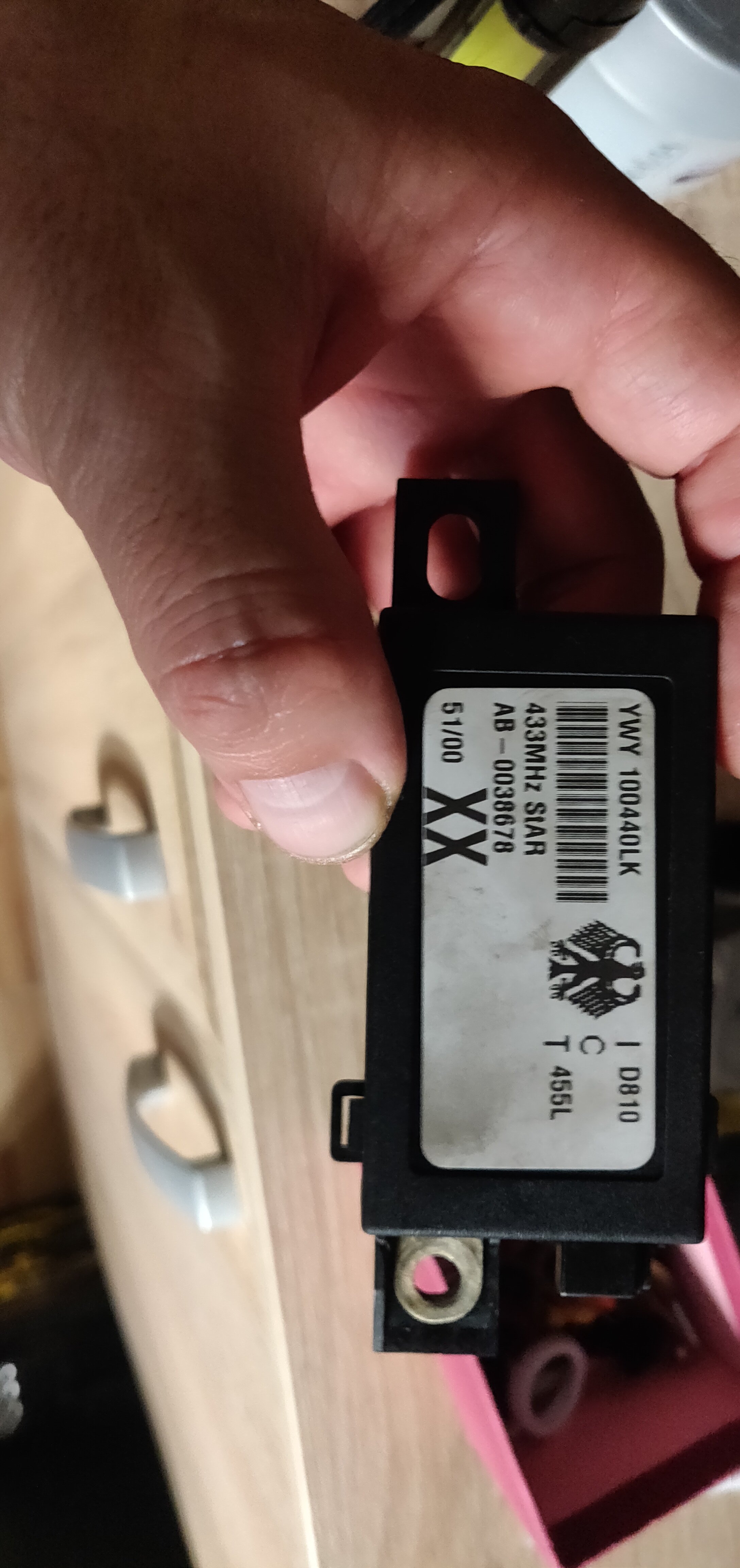

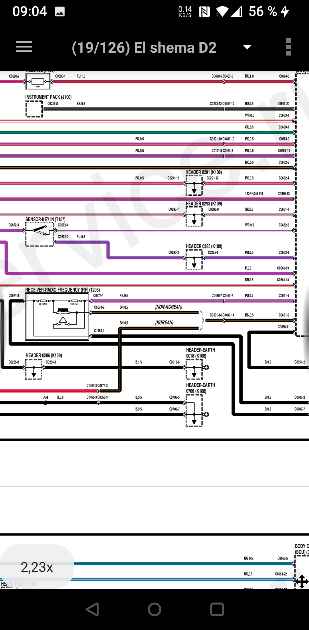

Всем привет. Нужна схема на land rover disco 2. Не работает пульт сигналки. Подозреваю что дело в приемнике, который стоит под потолком, но не уверен на 100%. К приемнику подходит 3 провода. Знать бы что туда должно приходить, нет ли обрыва где. В кармине оплатить не получается.
